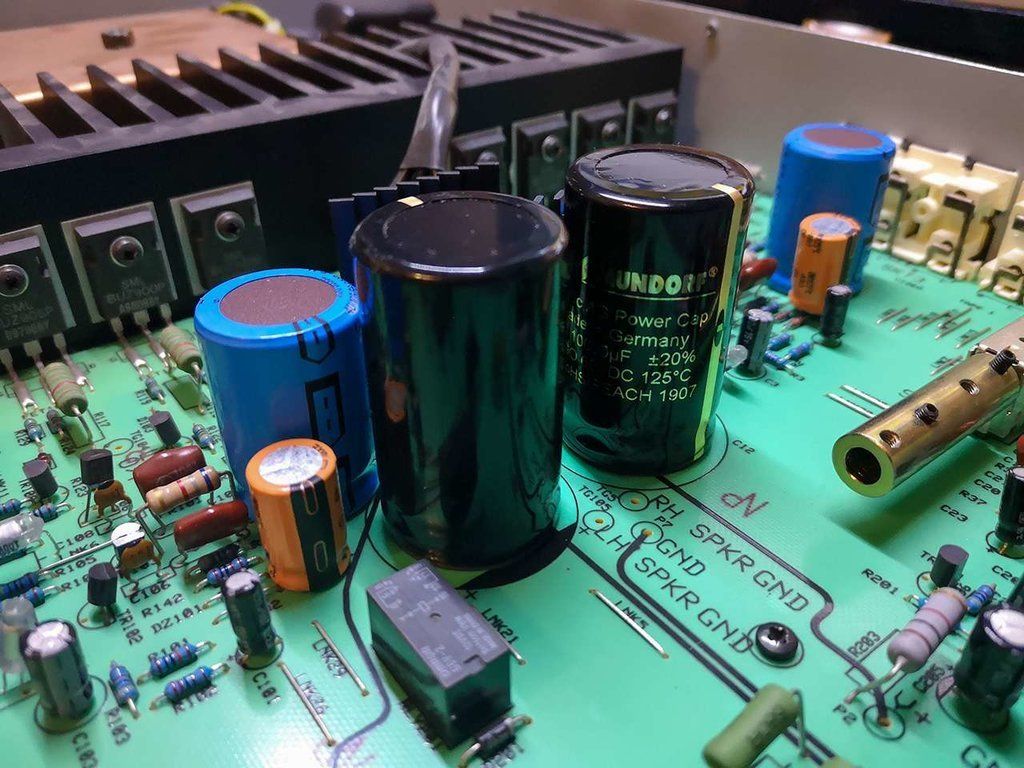

Musical Fidelity A2.Zauważyłem przy włączaniu wciąganie membran głośników basowych jeszcze przed kliknięciem przekaźnika.Nie wiem czy zawsze tak było bo dopiero rzuciło mi się w oczy po podpięciu kolumn z 30 cm przetwornikami.Co o tym sądzicie?

9 godzin temu, enkoder napisał:
Ten wzmacniacz ma układ opóźnionego załączania kolumn i do tego dłuższy niż w spotykanych wzmacniaczach, załączenie kolumn następuje dopiero po około 8-10 sekundach.
btw, @sls, nie masz autokorekty? ?

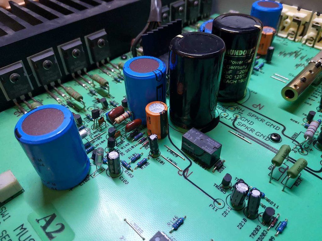

Moim zdaniem ten wzmacniacz nie ma układu opóźnionego załączania głośników, wychylanie się membran przy załączeniu wzmacniacza to potwierdza. Na zdjęciach nie widać przekaźnika na wyjściu, więc raczej nie jest to awaria.
A na tym zdjęciu to niby co jest? Poza tym po 8-10 sekundach słychać charakterystyczne "cyk" i wtedy dopiero załączają się kolumny, bo wcześniej dźwięk się z nich nie wydobywa.
To jest zdjęcie mojego wzmacniacza, jak wymieniałem w nim kondensatory.
Edytowane przez enkoder
Może to tylko funkcja un-mute. Po to jest układ opóźnionego załączania głośników aby nie płynęły przez kolumny prądy nieustalone pojawiające się przy załączeniu układu końcówki mocy. Jeżeli faktycznie ten przekaźnik miałby załączać kolumny to znaczy że jest uszkodzony.
@sls, jest najprawdopodobniej tak jak mówisz, un-mute załącza się po 8-10 sekundach, źle to nazwałem. Trochę szkoda, bo z zabezpieczeń to ten wzmacniacz posiada tylko bezpieczniki na wyjściu, przekaźnik w tym nie uczestniczy i nie odłączy kolumn przy wystąpieniu napięcia stałego na wyjściu.

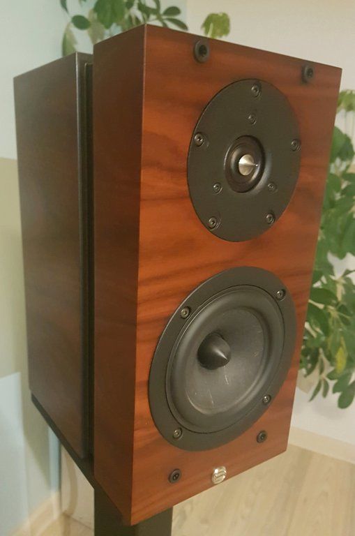

Klipsch Heresy.
Bardzo dobrze współpracują z MF A2.Lubią grać głośno i w odróżnieniu od wcześniejszych kolumn (Dali 104) mają bardziej zróżnicowany bas.
Klipsch Heresy.
Klipsch Heresy III ? Strasznie mi przypominają moje marzenie ściętej głowy czyli JBL L-300. Ciekaw jestem jak grają ?
No i chyba na wysokich tez jest inaczej bo to Horn ?
Wszystko jest ładnie poukładane.Grają w zależności od nagrania -delikatnie albo z dużym kopem, ale nigdy nie ostro.Każda płyta brzmi inaczej.Nie uśredniają dźwięku jak to robią tańsze kolumny.Do tego dochodzi jeszcze doskonała stereofonia.Mimo dość topornych skrzyń, znikają w pomieszczeniu.Najlepiej się sprawują w jazzie...

Ciekawa konstrukcja super nawiązująca do lat 70 . A jak się poza jazzem sprawują ? Jak na basie te 30 cm gra ?
Fajnie wyglądają. No i głośnik tubowy to specjalność Klipsch i JBLa
Metal czy reggae też fajnie zagra, ale pokazują spore różnic co do jakości.30 cm na basie potrafi poruszyć kanapą na której siedzę już na godzinie 9 we wzmacniaczu.
