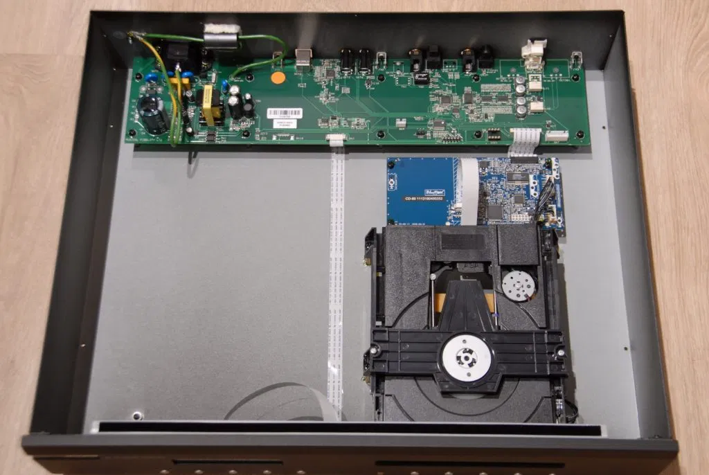

12 minut temu, Saper91 napisał:
Interesuje sie ostatnio playerami. Odpuść musicalowe m3, bo jest on uwazany za żart. Audiofilskie powietrze w środku
Najlepiej chyba będzie odsłuchać.A że powietrze ,to fakt,ale może akurat...Tylko jak się patrzy do środka,to za co tu się płaci?
Dlatego pieniadze te przeznacz na inny player. Za tą kase brałbym co innego. Wiwisekcja pokazuje co tam siedzi. Powietrze
