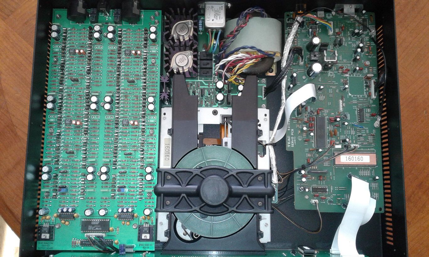

Diodę zakleję jakaś naklejką i po kłopocie. Obejrzałem dziś środek i jest idealny, jak na zewnątrz! Jeszcze nie miałem sprzętu w tak idealnej kondycji, nawet pilot jest jak nowy! Sprzęt podczas pracy grzeje się jak wzmacniac. Lipa, że w trybie stanby zasilacz jest mocno ciepły, pewnie dlatego lecą w nim kondy no name... w torze audio są oryginalne nihicony. Mylił się reduktor szumu, folijka alu na kablach jest oryginalna... pod koniec tygodnia daję kondy do pomiaru, ew wymiany. Elektronik mówił, że te w zasilaczu nie muszą być super markowe, jednak w torze audio tylko nihicony, choć obstawia, że te będą w dobrym stanie... sprawdzę też jaki laser tam siedzi, bo ja nie potrafię ocenić. Ogólnie z zakupu jestem zadowolony. Na konkretny odsłuch nie miałem wczoraj siły, po dwóch utworach zasypiałem. Jednak różnicę na tych dwóch pierwszych było słychać od razu, to były dobre realizacje oldfielda, pink floyd, van halen- tutaj zaczęło mi się drzemać. Potem już żadnych różnic nie słyszałem, ale w napędzie wylądował kiepsko nagrany hardrock Budgie i Dio... w dwóch pierwszych Krell zamiótł rotela, jak by w ringu postawić Małysza i Adamka, niby obydwaj górale, ale... Rotel wypada przy większym koledze, jak boombox, serio! Krell kompletnie nie szumi, dynamika nieporównywalna, poglosy na nagraniu stały się wyraźne, a bas, którego linia niegdyś się gubiła był non stop perfekcyjnie czytelny, no po prostu inna liga, dźwięk gładki, bez szorstkiego cyfrowego nalotu. Jutro siadam do poważnego odsłuchu, jednak już rozumiem, dlaczego niektórzy zlotousi mają 3 płyty, podejrzewam, że hardrockowi nic nie pomoże...

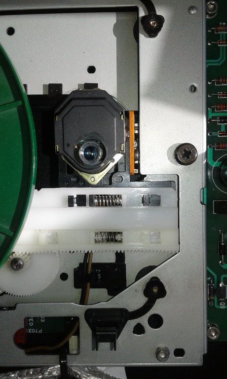

Laser chyba do wymiany, bo przeskakuje przy uderzeniu w obudowę... jednak ten napęd teacowi nie wyszedł najlepiej... może Krell je dostał w promocji ? Mój elektronik mówi, ze te lasery występują jako chińskie podróbki no name i chińskie podróbki z napisem Sony... czy można w ogóle dostać oryginalne Sony?

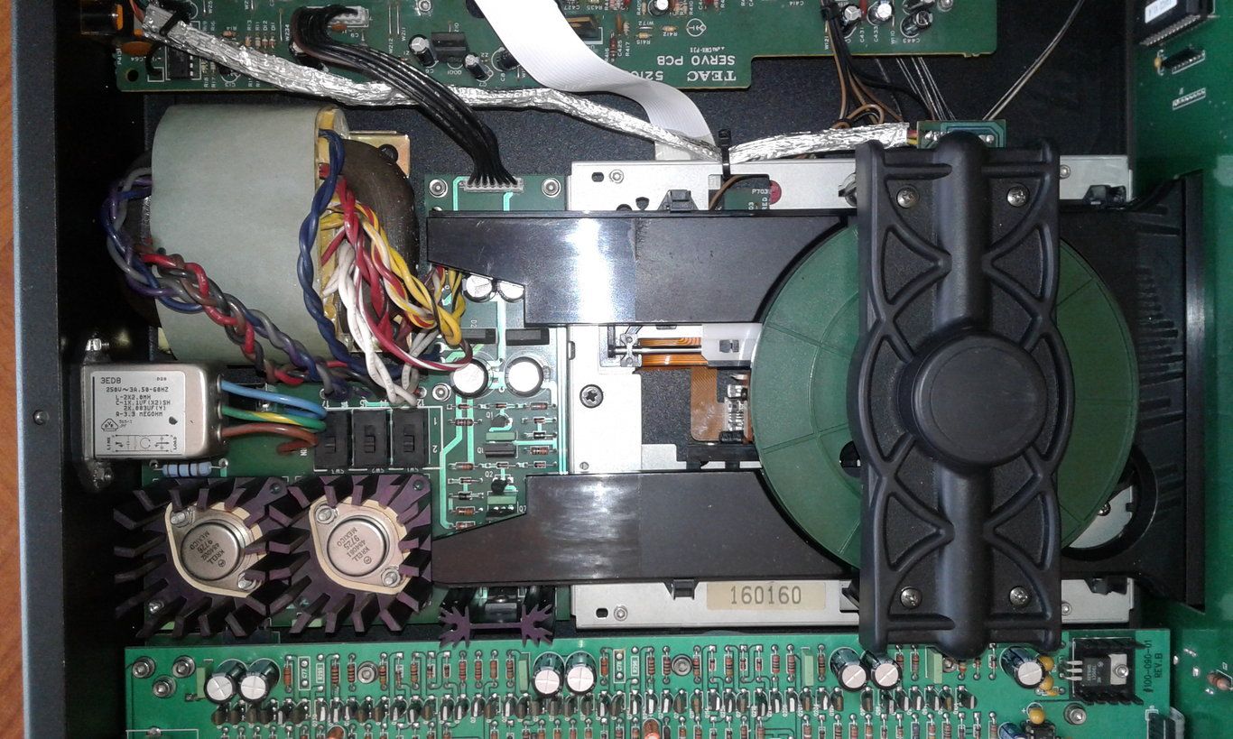

Tak, cały tor tor audio jest non stop pod prądem w trybie Standby, a w zasilaczu powinny być również Nichicony - widocznie zostały wymienione.
Tu bym się nie zgodził - te mniejsze za stabilizatorem powinny być dobre, bo (pomijając jakość napięcia zasilania) inaczej sprzęt może kiedyś szlak trafić, jak będzie tak jak w filmie Reduktora, że duże będą "puste" i to będzie jedyna filtracja zasilania...
To najniższy model Teaca - montowany w budżetowcach rodzimej marki, co i tak dobrze o nim świadczy. Laser masz tam KSS-240A albo KSS-213C w zależności od wersji napędu (CMK-4 albo CMK-4.2) - ten pierwszy w zasadzie nie do kupienia w oryginale za rozsądne pieniądze (okolice 300zł), a drugi możesz przełożyć z Rotela i kosztuje grosze, a lasery z napisem Sony i w pudełkach z pomarańczowymi napisamy Sony już lata temu chinole produkowali...
Jeśli faktycznie wszędzie miały być nihicony, to u mnie ktoś je wymienił na plytkach zasilacza i cyfrowej, z jednej strony dobrze, bo i tak by były do wymiany, z drugiej strony szkoda, że czystość we wnętrzu to czyjaś praca ? Elektronik mówi, że najpierw obejrzy laser, może wystarczy czyszczenie, jak to oryginał, choć wątpię w jego oryginalność... Nie robiłem testu po rca, nie miałem siły. Najpierw pomierzymy, poprawimy, potem ostateczny werdykt...
Na cyfrowej powinny być akurat Nippony, których Reduktor o dziwo nie rozpoznał... zresztą ostatnio znowu ich chyba nie rozpoznał w Technicsie bodajże ?
Jak to Twój na fotce, to te mniejsze w zasilaczu to prawdopodobnie Panasonici, ale widzę, że na cyfrowej też zostały wymienione.

Ogólnie zastanawiające jest to, że standardowo w zasilaczu symetrycznym pyłki cyfrowej są różne pojemności na każdej z połówek zasilacza (pomijając, że jeden stabilizator ma radiator, a drugi nie) - w odtwarzaczu VRDS-7 wyposażonym w tą samą płytkę cyfrową obydwa kondy są tej samej pojemności i Reduktor takie też założył, zapewne stosując się do serwisóki Teaca, bo w Krellowej niema w ogóle części cyfrowej...
Czyli mniejsze w zasilaczu głównym to Panasonic i mniejszy w zasilaczu części cyfrowej to Panasonic FC (charakterystyczny kolor nadruku) - w reszcie odbija się światło i nie widać obrysu figury na szczycie, żeby je odgadnąć, ale w zasilaczu cyfrówki powinny być z tej samej serii (podobny ESR w obydwu gałęziach). Reszta zdaje się oryginalne Nippony (ze "znaczkiem Mercedesa" na szczycie i "tarczą" na boku).

Zależy od serii - FC (ze złotym nadrukiem) są cenione, ale mało żywotne... a lasera byś musiał zrobić fotę od tyłu i go przesunąć nieco palcem do przodu (nic mu się nie stanie).
Ale widać, że ktoś go czymś "czyścił" na mokro, bo widać plamę wokół soczewki...

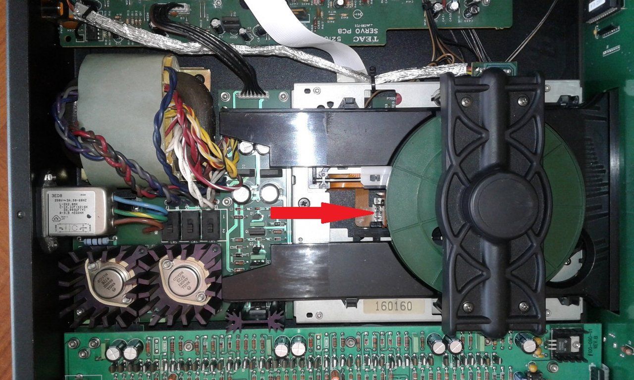

1 godzinę temu, mol01 napisał:
Tak, żeby było widać płytkę lasera zaznaczoną strzałką od tyłu w tej właśnie pozycji z dość bliska:

Na tylnej krawędzi napędu po wysunięciu szuflady powinna być też widoczna naklejka z modelem napędu.
Rozumiem, że to wersja na 240V według tabliczki?
Była tam papierowa naklejka z modelem, jednak już skręciłem obudowę... Też widziałem, że czyszczony był... model na 240V 50Hz

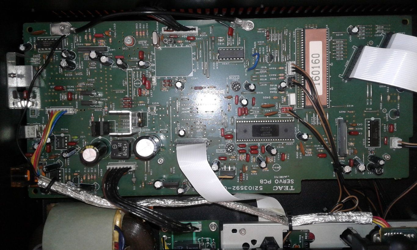

Naklejka naklejką, ale po kondensatorze i kolorze laminatu tej płateczki można rozpoznać, czy to chińczyk, czy oryginał...
A o napięcie pytałem, bo masz na selektorze napięcia ustawione 2-2-2, czyli 240V.
Tacka była bardzo ufajdana, chyba że to miało być jakieś gumowe coś, co zmyłem ipą... ten napęd ma jakieś resorowane zawieszenie, ale wydaje mi się jakoś luźno latać, może ten laser nie ma prawidłowo napiętej sprężyny i dlatego przeskakuje od małych drgań?? Ogólnie trzeba to obejrzeć, a ja się nie znam... chcesz mol01?
To jest normalne - w trakcie odtwarzania jest unoszony i dociskany do płyty, wtedy sprężyny się napinają i jest sztywno.

Ogólnie sam laser może być dobry, ale jak na płytce pośredniczącej pod napędem padły kondy w zasilaniu wzmacniacza sygnału z diody lasera, to może wariować ?
Edytowane przez mol01
Ewentualnie, jeśli w trakcie utwarzania część z laserem słabo dociska płytę do tego zielonego talerza nad płytą i są uślizgi płyty/wstrząsy głowicy podczas odtwarzania, to może oznaczać, że ten zielony talerz, jest za bardzo nabity na oś kręcącego nim silnika i trzeba go minimalnie obniżyć podpierając samą oś by nie uszkodzić silnika obrotu płyty.
