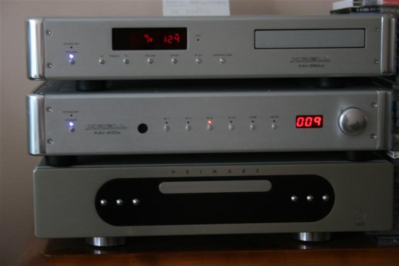

Garść subiektywnych wrażeń z odsłuchu porównawczego odtwarzacza Krell 280 CD kontra mój Primare CD31. W odsłuchu udział wzięły też: wzmacniacz Krell 400xi, kolumny Dynaudio Contour S1.4 połączone kablem Cardas Crosslink 1S ; wyjaśnienia ws. interkonektu w dalszej części. Oraz kol. Kaszanka7, któremu dziękuję przy tej okazji za poświęcony niedzielny czas, wymianę poglądów i cenne sugestie dot. ustawienia i konfiguracji.
Szczegółowych opisów grania 280 CD jest na tym forum sporo (zarówno „opinie” jak i np. wątek „Lubuskie odsłuchy”) i raczej nie wniosę do nich nic radykalnie nowego. Mogę jedynie potwierdzić że to znakomity odtwarzacz, szczegółowy ale bynajmniej nie nadanalityczny, o znakomitej przestrzeni (szerokość, głębia...), super-dynamicznym i punktualnym basie, świetnej plastyczności i średnicy. Uwzględniając wartość tego urządzenia na rynku wtórnym otrzymujemy bardzo interesużący stosunek jakości do ceny.
Jak natomiast gra 280 CD na tle Primare CD31? Nie jest to może do końca równy pojedynek bo nieprodukowany już dziś Krell 280 CD był katalogowo dwukrotnie droższy od Primara, no ale przecież CD 31 to z drugiej strony topowy odtwarzacz szwedzkiej firmy więc co tu dużo mówić, musi trzymać fason. Tym bardziej że waży pewnie ze dwa razy więcej (!) niż Krell. Po paru minutach odsłuchu już wszystko jest jasne - to dwie różne koncepcje dźwięku. Krell stawia na neutralność i precyzję z bonusem w postaci niewiarygodnie energetycznego, „wystrzałowego” basu („dla mnie bomba”, że zacytuję Jerzego Dobrowolskiego), który niezmordowanie, bez najmniejszego wysiłku nabija rytm. Odważne ale i przy tym eteryczne wysokie tony zapewniają świetna przestrzenność dźwięku, który odrywa się z łatwością od kolumn i penetruje scenę i wszerz i wgłąb.
Primare natomiast doprawia nieco dźwięk na swój sposób, przede wszystkim podrasowuje przełom niskich i średnich tonów przez co bas ma większy „brzuch”, jego kontrola jest z lekka poluzowana. W rezultacie Primare daje nieco słabszy bas "uderzeniowy” (ale niewiele słabszy, inaczej bym go nie kupił:) reprodukujący instr. perkusyjne typu stopa czy werbel, za to bez skrępowania serwuje różne pomruki niskiego basu, pogrubia też np. niższe struny gitary akustycznej, podbarwia nieco zakres niższej średnicy. Jest to zapewne przepis na przyswajalny, strawny dźwięk.
W efekcie, równowaga tonalna na Primare wydaje się bardziej przesunięta w stronę niższych częstotliwości, dźwięk wydaje się ciemniejszy (chociaż żeby było jasne - 280 CD nie gra bynajmniej jasno:). Efekt ten jest tym bardziej wyrazisty że Primare gra znacznie bardziej wstrzemięźliwymi wysokimi tonami. Ma to jednak określoną konsekwencję - Primare ustępuje Krellowi pod względem przestrzeni, kolumny nie znikają tak łatwo w pomieszczeniu jak przy Krellu, scena jest węższa, mniejsza jest głębia (chociaż jest wciąż w bezpiecznym dystansie do słuchacza, co akurat dla mnie jest bardzo ważne). Raczej żaden z tych odtwarzaczy nie spodoba się osobom poszukujących bliskiej sceny i przysuwania wokali do słuchacza - Primare tworzy pierwszy plan w komfortowym dystansie, a Krell jeszcze dalej.
Następna sprawa - Krell gra szybciej, bardziej szczegółowo, separuje z wielką łatwością poszczególne instrumenty, wgląd w tkankę nagrania jest pierwszej próby. Primare z kolei gra dźwiękiem bardziej gęstym, mniej rozdzielczym, kontury dźwięków są nieco rozmyte, tak jakby patrzeć na przekaz dźwiękowy przez z lekka zamgloną szybkę. Obydwa playery charakteryzują się względną tolerancją na jakość gorszych nagrań, tzn. z łatwością je różnicują ale na szczęście nie w sposób dyskwalifikujący gorsze płyty, da się ich posłuchać. Przyznam że pod tym względem zwłaszcza Krell zaskoczył mnie mocno in plus, po raz kolejny zresztą.
Podsumowując, według kryteriów stricte audiofilskich, tzn. neutralności, Krell 280 CD plasuje się jednak oczko wyżej niż Primare CD31, głównie dzięki bardziej zrównoważonemu balansowi tonalnemu i lepszemu kształtowaniu zjawisk przestrzennych. Nie jest to raczej nokaut, raczej zwycięstwo na punkty, chociaż chyba zdecydowane (czyżby prawdą były tezy o synergii rozwiązań firmowych?). W sumie nie jest to zaskakujące z uwagi choćby na różny pułap cenowy tych urządzeń. Żeby było jasne, Primare broni się dzielnie, ma swoje zalety, to trochę taki słodki kłamca, chce podać nam przekaz dźwiękowy lekkostrawny, muzykalny, łatwo przyswajalny. Słuchaczom z alergią na tzw. szybki dźwięk wysokie tony może wręcz wydać się bezpieczniejszy niż rzetelny w tej części pasma Krell. Trzeba również pamiętać o sprawie konfiguracji.
Słówko jeszcze właśnie na temat konfiguracji odsłuchiwanego zestawu. Do tej pory słuchałem Krella 400xi zarówno z Primare CD31 jak też z Krellem 280 przez interkonekty RCA (Cardas Crosslink 1S, DNM Reson). Kol. Kaszanka7 zasugerował jednak wejście zbalansowane. Okazało się to strzałem w dziesiątkę. Zastosowaliśmy kabel XLR (VdH The Second) i... mówiąc bez żądnej przesady, usłyszeliśmy praktycznie inny zestaw! Dźwięk nasycił się, zagęścił, poprawiła się mikrodynamika (makro chyba też) i, niech posłużę się tym coraz modniejszym w naszym zwariowanym audio światku słowem, „wybrzmienia” instrumentów. Wcześniej upierałem się przy RCA bo odstraszał mnie zbyt wysoki poziom startowy głośności wyjścia zbalansowanego, ale był to gruby błąd. Kaszanka7 stwierdził wręcz, gdy przełączyliśmy z powrotem na RCA, że słuchanie na RCA nie ma sensu i trudno było nie przyznać racji. W przypadku Primare CD31 również stwierdziliśmy radykalną poprawę brzmienia przez XLR. Tym samym wygląda na to, że po ponad roku użytkowaniu 400xi na nowo odkryłem swój wzmacniacz. Różnica RCA/XLR jest tak znacząca, że z gorliwością neofity stwierdzę, że jakakolwiek recenzja 400xi, w ktorej nie zostanie on poddany próbie gry na wejściu zbalansowanym XLR jest w zasadzie niemiarodajna.
Jeszcze jedna uwaga nt. rzekomo zbyt obfitych wysokich tonów urządzeń Krella, kol. Kaszanka7 odsłuchując combo 400xi + 280 CD stwierdził wręcz ich niedobór... Udział w tym miały zapewne kolumny bo Contoury należą do gatunku raczej z lekka wstrzemięźliwych w górze pasma... A zatem raz jeszcze trzeba powtórzyć że w przypadku małej integry Krella liczy się konfiguracja i jeszcze raz konfiguracja. Z drugiej strony, urządzenia Krella raczej nie są do końca uniwersalne, np. ktoś kto słucha głównie wokalistyki i oczekuje intymnego przekazu, ekspozycji wokalisty i przybliżenia go do słuchacza, powinien raczej omijać urządzenia tej marki, a zakup w ciemno „bo jest okazja” może narazić go na niepotrzebny stres. Kto zaś szuka w muzyce rytmu, energii, drive’u, wierności, ten wie pod jaki adres się zwrócić:)
Jeszcze raz dziękuję kol. Kaszance7 za oświecenie w sprawie IC XLR! Może znajdzie też czas żeby dodać swoje wrażenia.
dzięki za info. pisałem o tym w innym wątku ale tutaj też warto dodać, że 400xi gra jeszcze lepiej gdy gramy z cd (lub dobrego DACA) z regulowanym wzmocnieniem i ustwiamy wzmacniacz w tryb końcówki. warto sprawdzić to u siebie jak tylko nadarzy się ku temu okazja.
