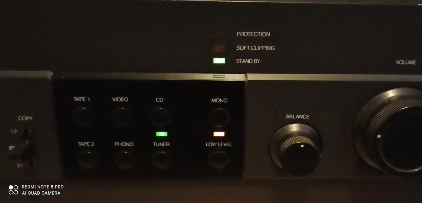

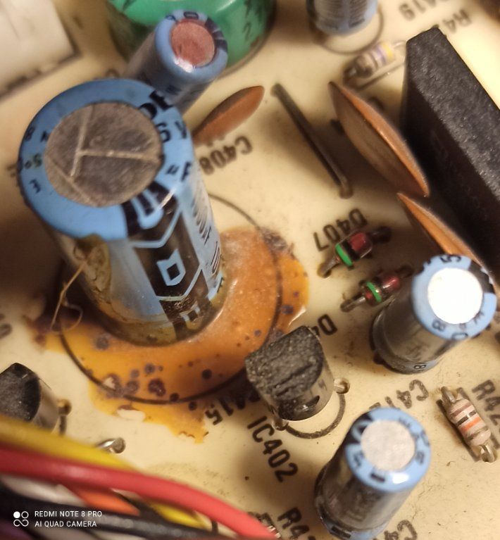

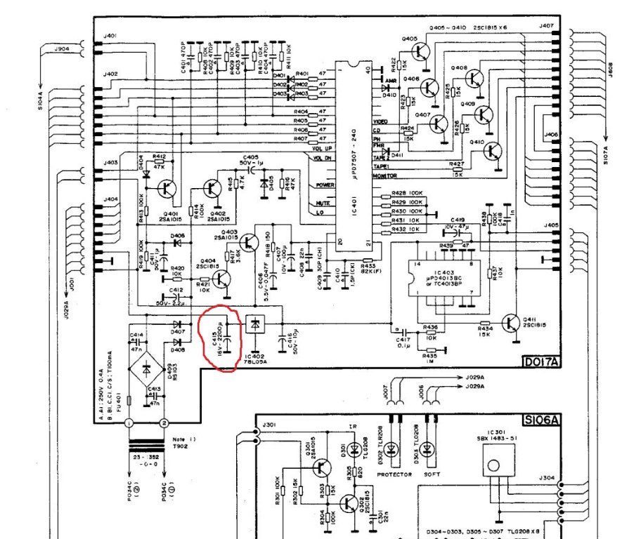

Witam. To mój pierwszy post. Od jakiegoś czasu mój stary NAD 3400 ma problem z mocną "chrypką" i dźwięk się wyraźnie ścisza. Dodatkowym symptomem podczas tego zjawiska jest czasami migająca dioda Stand By. Wcześniej miałem też problemy z pstrykającym przekaźnikiem. Problem zniknął po poprawie lutów. Zauważyłem przy okazji, że jeden z kondensatorów ma chyba wylany elektrolit i co ciekawe na schemacie jego wartość ma 2200 uF, a nie jak fizycznie 1000 uF. Dodam jeszcze, że po długim wygrzaniu wzmacniacz gra poprawnie. Pozdrawiam.

To nie elektrolit, to klej, jeżeli chcesz zachować wzmacniacz i się nim cieszyć dalej musisz pomyśleć nad renowacją, czyszczeniem wszystkich przełączników oraz potencjometrów, usunięcia kleju, wymiany słabych elektrolitów itp, prędzej czy później Cię to czeka, ja musiałem to zrobić ze prawie wszystkimi klockami a został tylko magnetofon, nie mam weny żeby się za niego wziąć, jeżeli nie czujesz się na siłach i nie masz na tyle doświadczenia to oddaj komuś kto się zna.
Dziękuję za odpowiedzi. To faktycznie nie wygląda jak elektrolit, ale dlaczego na schemacie jest inna wartość kondensatora? Mam stację lutowniczą, prosty miernik do pomiarów pojemności i ESR. Może sobie poradzę, ale trzeba się do tego na pewno przyłożyć.
