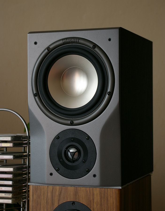

Mini monitorki Magnat Vintage 105 w oryginale grają jasno, ostro i nieczysto na górze.
Oto jak temu zaradzić:
Oryginalny tweeter (szmaciana kopułka 25mm wyglądająca solidnie, a grająca dość podle) wymienilem na najlepszy tweeter Vify wszech czasów: aluminiową D25AG
Zrobiłem do tego nowe zwrotnice których schemat poniżej.
A oto wartości elementów:
L1: 0,65mH
C1: 6,8uF
R1: 2,7ohm
C2: 4,7uF
L2: 0,22mH
UWAGA: polaryzacja głośników ZGODNA a nie odwrotna jak na rysunku.
Efekt: gra gładziutko, czyściutko, barwnie, przestrzennie, z piękną, kremową średnicą. Do niewielkich pomieszczeń (8-13 metrów) idealne. Idealne również jako upgrade mini wieżyczek z przyzwoitą elektroniką ale kiepskimi kolumnami.

Kolejne Magnaty z tej samej serii, tym razem większe Vintage 110 przerobione. Swoim zwyczajem zamiast podłej jakości tweeterów Magnara zastosowałem aluminiową Vifę D25AG. Zwrotnica:
L1: 0,8mH
C1: 10uF
R1: 2,7ohm
C2: 4,7uF
L2: 0,22mH
Efekt: nie sypie już żwirem na wysokich, zamiast tego gra gładko, czysto, dźwięcznie i przestrzennie. Średnica nie jest może aż tak ładnie prowadzona jak w mniejszych V105, ale za to bas jest mocniejszy i niżej schodzi. 110 śmiało można stosować w większych, nawet 20 metrowych pomieszczeniach.
