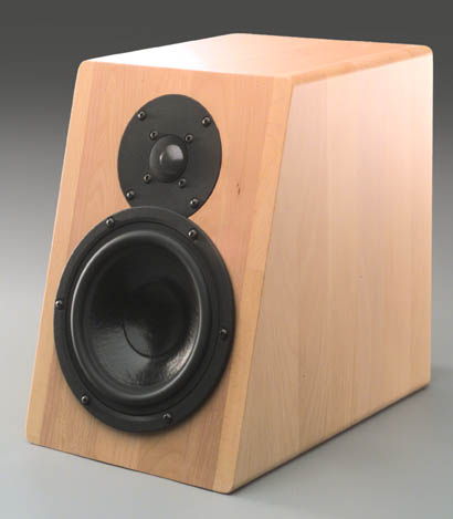

Czy ktoś mógłby mi powiedzieć jakie głośniki znajdują się w tej kolumience?
Zgaduję, że tweeter to h1212 Seas'a (27TBFC/G) a basowy? Możliwie że to Vifa M18WH-08-08?
Kolumienki to znakomite monitory belgijskiego fabrykanta Link Audio. Zbierają tu w Belgii znakomite recenzje (nie tylko wśród realizatorów dźwięku). Sam je steż słyszałem i siedziałem z otwartymi ustami WIDZĄC muzyków grających przede mną :) Chciałbym zrobić tego kopię, ale schemat zwrotki na razie nie do zdobycia (pracuję nad tym).

Kilka szczegółów za strony producenta:
model K50
no compromise design
beautiful design in massive wood
extremely precise, vivid and neutral reproduction
sloped baffle for perfect pure phase pulse behaviour
hardwired crossover filter with high end components
very high power capability (106 db output )
50 Hz - 3 dB (anechoic)
35 Hz room "loaded"
VIFA M18WO-09-08. Głośnik lepszy na basie, ale gorszy na średnicy niż M18WH.
M18WO jest też cholernie trudny do napędzenia. Dużo trudniejszy pod tym względem od M18WH oraz XT18WH.
Dzięki za pomoc McGyver.
Może i są trudne ale to co ten gość z nimi zrobił to mistrzostwo świata. Mówi, że zgodność fazowa głośników jest perfekcyjna, w połączeniu z pochyłą przednią ścianką powstało tak fantastyczne brzmienie tych kolumienek.
