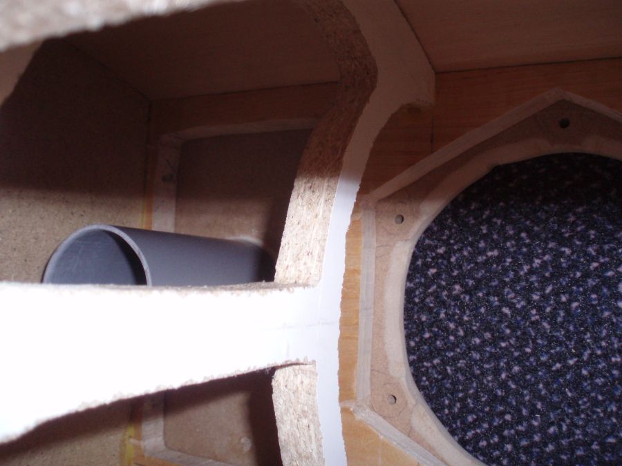

Buduję sobie wspomaganie do moich podstawek DIY czyli subwoofer.

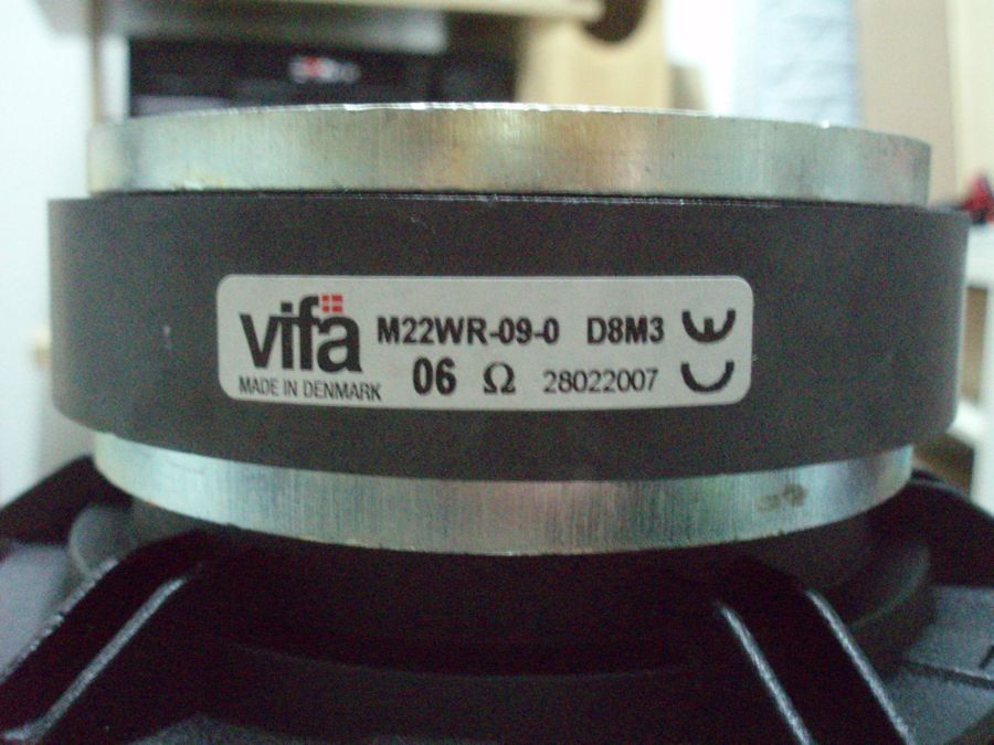

Głośnik który zastosowałem to VIFA-IND M22WR-09-06,obudowa ma ok.30litrów(ok. bo kształty są nieregularne,jak będzie gotowy to zamieszczę relację zdięciową),otwór 70mm o długości 226mm(tak wyliczony,zakończony po obu stronach trąbką),zasilany wzmacniaczem MIVOC AM-80.
Ustawiony na 30% gra potężnie,całe mieszkanie(3 piętra)drży.
Problem polega na tym,że powietrze wylatujące z otworu "przerażliwie" huczy,świszczy i wydaje odgłosy.
U WAS poszukuję pomocy,co zrobić z tym fantem?
Pozdrowiska dla budowniczych!!!

Co do zwiększenia średnicy rury to 100mm się nie zmieści przez wręgę.
Obliczałem z winisd,i jaszcze z tego
A jak go obrócę żeby nie wiał na mnie to mie będę na niego mógł patrzyć(fajny będzie).

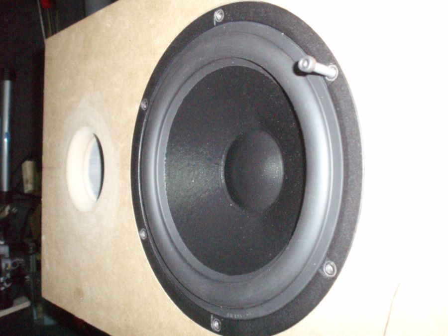

dodam że świsty słychać tylko jak gra sam subik.

sprobój wysadzic okolice, kwałek wylotu br itp mocno taką watoliną oraz okolice br tj. ścianki (tylnia, dolna najwazniejsze dac ze 2-3cm gąbki , powinno pomoc),zmieni to troche właściwosc i br jak i samego suba ale nie sadze że na gorsze. osobiscie sam kozystam z rozwiazania br z ograniczoną rolą i jest to dla mnie najlepsze połaczenie zalet obudowy zamknietej jak i obud. br.
jeżeli już to posiadasz to uznaj jakoby tu nic nie pisalo ;p ,
pisze poniewaz nienapisales nic czy stosujesz jaki i ile wygłuszenia, na moj gust wszystko od dolu do tego wzmocnienia gąbka 2-cm plus dużo watoliny a za glosnikiem zaczynając od wzmocnienia mniejsza ilosc samej watoliny
Tak sie składa że posiadam suba na PL 22WR-09-08 zrobiony już jakieś2 pata temu, zasilanie PA300.
Miałem ten sam problem, przy dużych aplitudach (niskie częstotliwości) furkotał jak diabli.
Męczyłem sięz tym troszkę ale jest dużo dostępnej wiedzy na necie która pomogła mi w rozwiązaniu problemu.
Zrobiłem tak:
Strojenie mam około 32 hz.
Obudowa jakieś +/- 30 litrów
Moja rura to HP 68 z polinka, obcięta tak mnie wiecej na 6 cm i przdłużuna szarą kanalizacyjną.
Rozwiązaniem problemy jest założenie WYPROFILOWANIA takiego samego jak wylot b-r !!!
dzeije się tak dlatego, że przy wlocie i wylocie rury tużprzy jej końcach powsytają straszne zawirowania pompowanego powietrza. Profile sądostepne na allegro, tylko musisz sobie taki dobrać aby w miarę ciasno wszedł na twoją BR, dodatkowo możesz "wygładzić" silikonem i podpiłować BR.
To powinno pomóc !!
Tak na marginesie, sub gra fajnie, ale troszkę brakuje mu Xmax ... czasami lubię tak na MAXA :)
Adam
Na końcach(obydwóch) jest trombka z mdfu o dosyć łagodnym promieniu wypolerowana tak że nawet włosek z waty kosmetycznej na niej się nie czepia a obudowa wytłumiona jest 4mm warstwą miękkiego ołowiu (koło 4,5kg) na to naklejony jest pirtex o wymiarach 50*50*4,2cm (gąbka z górkami o masie 30kg/m3).Wyłożenie całego tunelu watoliną tapicerską minimalnie poprawiło(zmniejszyło odgłosy),ale wygląd tego nie powala a chcę polakierować front czarnym lakierem.
Pomocy!!!
Skoro z rurą BR wszystko jest OK, to wydaje mi się że tylko wchodzi w grę jakaś nieszczelność obudowy. Przystwaw ucho skąd ten świst, (może świastak w środku siedzi) :) Może spod głośnika, umocowania BR albo panelu ze wznacniaczem ...
Z drugiej strony b-r daj też profil taki jak z teg mdf u mnie pomogło. Ja miałem dwa profile plastikowe b-r na jednym gwizdało.

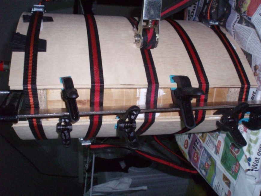

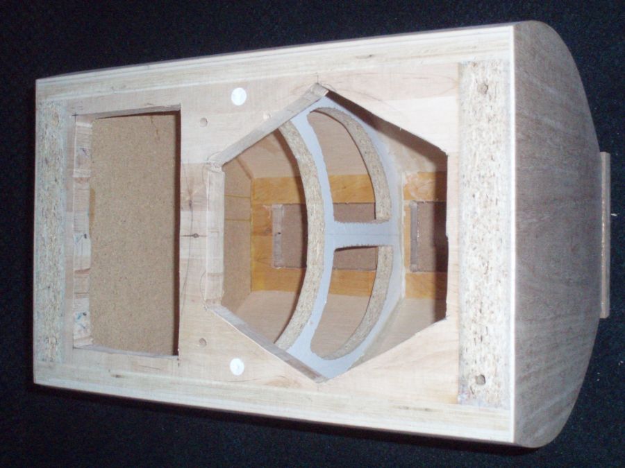

Witam!

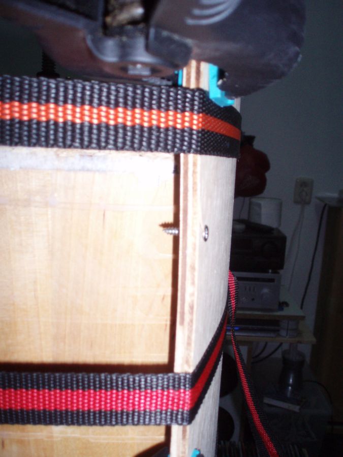

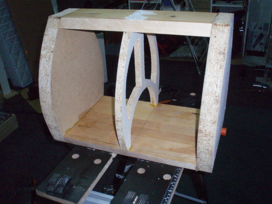

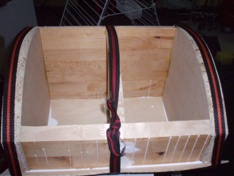

Co do zagięć to na początku myślałem o MDF(3mm) ale nie mocząc łamał się podczas gięcia potem wpadłem na pomysł MULTIPLEX(3,6mm).Podczas gięcia nie stawiał większych oporów.I tak pokleiłem 6 warstw.Najwięcej czasu zajęło myślenie-jak to zrobić żeby było dobrze.Robiłem to pierwszy raz wię trzeba było kombinować.
Zapodaję parę fotek żeby zrobiło się jasne!
Pozdrowiska z zielonego kraju(holandia)!
I jeszcze parę fotek.
I dalej fotki.
Witka!
Jakby to powiedzieć...
To po prostu sklejka z 2 warstwy "forniru" z buku a między tym kawałek lekko miękkiego drewna.
U nas(nl) nazywa sięto multiplex albo triplex dostępne jest od 2mm do 28mm ale ter grubsze to się tym sposobem nie da.
Trzeba by było jakejś prasy i odpowiednich do tego profilów a sklejkę by trzeba moczyć gorącą wodą albo parą przeż jakieś 2wie-3rzy godzinki i suszyć następne przez 20-30 godz.Tak to (mutilex)wygląda pod lupą.
