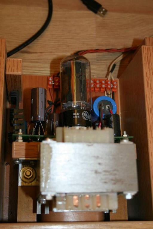

Masz może swoje bebechy sfotografowane? bardzo fajne było by spojrzeć jak to u Ciebie wygląda, może nie będzie trzeba charatać strasznie PCB:)
P.s Moja PCB z tube lab jest pocięta zasilacz jest w oddzielnej skrzynce w raz z trafem i dławikiem dla 300b ;) ... DHT Rod'a pewnie w PL nie dostane :)?
