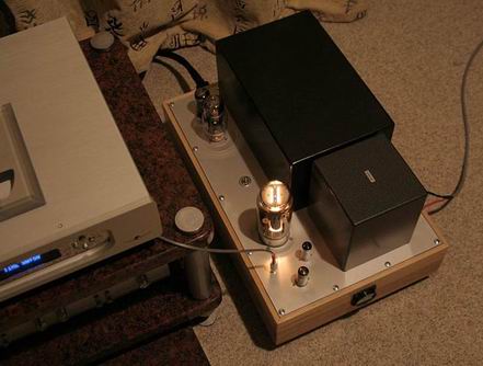

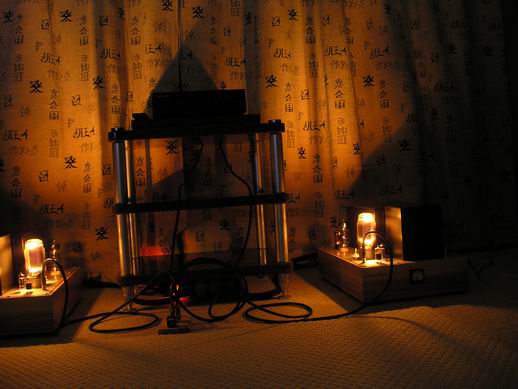

No i w końcu zagrał. Na razie niewygrzany, na pożyczonym na chwilę źródle (moje będzie za ok. 2 tygodnie), skleconej na szybko pasywce i kabelkach Belkin Synapse (tutaj również zmiany - był Kondo Vc, będzie Kondo Vz).
O brzmieniu trudno na razie cokolwiek napisać, gdyż z pewnością będzie się to jeszcze zmianiać. W kilku słowach - jest dynamicznie, równo, na tle 300B bez podkolorowań, dużo bardziej zaakcentowany i lepiej kontrolowany jest dół pasma, no i słychać więcej - pojawiły się szczegóły, które wcześniej gdzieś ginęły.
Grzeję dalej (również w dosłownym tego słowa zanczeniu;-), zobaczymy co będzie po ok. 100h godzinach grania.

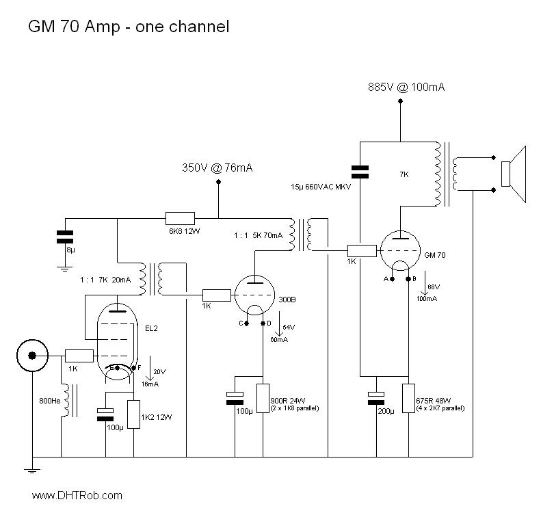

Przy okazji - widzę, że linki powyżej nie działają. Ponieważ wzamcniacz jest ciekawy załączam schematy:

Tak więc krótko - przede wszystkim jest czysto, nie ma przybrudzeń, naleciałości (zwracam uwagę, że jedyny kondensator w torze sygnału to sprzęgający, nie mam kondensatora ani w katodzie drivera, ani w katodzie lampy końcowej, spróbowałem ostatnio Elna Simlic w driverze, żeby podnieść jego wzmocnienie i wylutowałem po 10min - tragedia). Jest też możliwie prawdziwie. Wszyscy lampiarze wiedzą, że różne lampy i różne układy mniej lub bardziej "kolorują" brzmienie, tutaj jest tego naprawdę niewiele. Co do reszty - zapraszam, przekonasz się sam, może wysmażysz półstronicowe opracowanie (oby po najbliższym piątku, bo chwilowo jestem znowu bez źródła;-).
A w sprawach technicznych - mam zamiar wypróbować kolejną lampką w driverze (tradycyjnie i już chyba na zawsze zostanę przy jednym stopniu, więc wybór nie jest wielki). Będzie to E55L. Jest to pentoda, jedna z ostatnich zaprojektowanych lamp. W układzie triody jest niezwykle liniowa i ma rezystanję wewnętrzną 600R!. Jedyny problem to niezbyt wysokie dopuszczalne napięcie anodowe. Spróbuję ja puścić w punktcie 180V/-5,5V/40mA. Wzmocnienie z kondensatorem w katodzie to x30, bez powinno być ok. x20. Przy 5V ze źródła spokojnie wysteruje GM70. Ciekawy jestem brzmienia, Ci którzy wypróbowali piszą o niej w samych superlatywach.

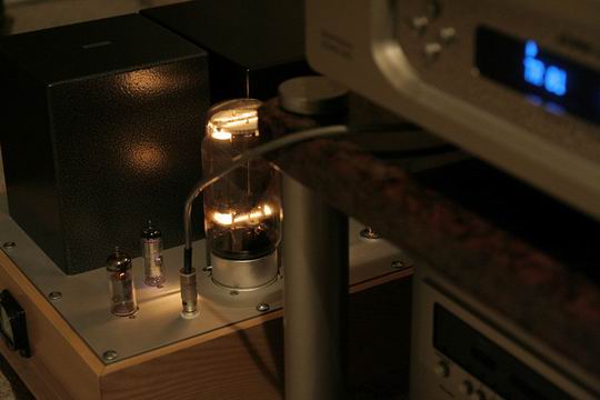

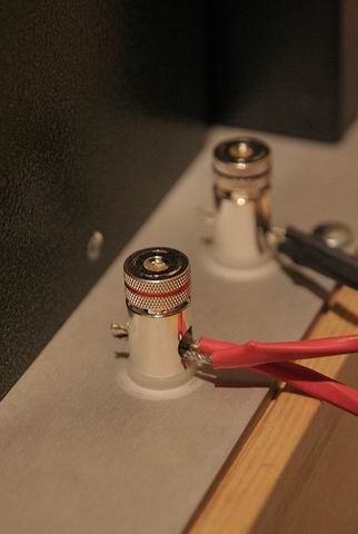

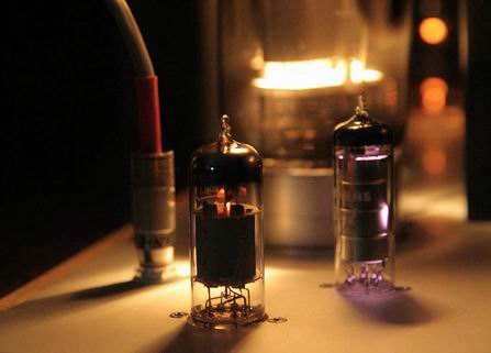

Gościł u mnie ostatnio jeden ze znajomych z forum z zacięciem artystyczno-fotograficznym. Nabiegał się z aparatem przy sprzęcie. Oto część "kolekcji":
