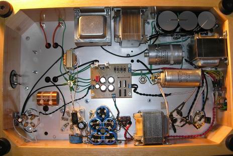

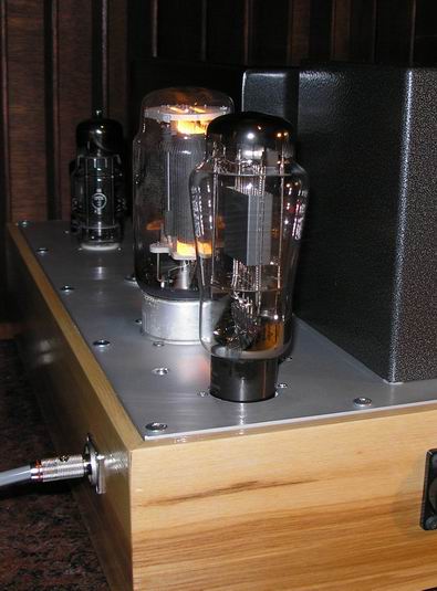

Czas na porcję nowych informacji z placu boju. Wzmacniacz jest po sporej modyfikacji i jak się wydaje zbliża się do wersji ostatecznej. Jak wcześniej pisałem autobias zastąpił fixed bias, zamiast olejaków w zasilaniu drivera pojawiły się Soleny PPE (na drugiej i trzeciej pozycji), w katodzie GM70 - 2 x Mills 1,2k i BG-N 330uF/100V. Nowości to dławiki anodowe (od Ogonowskiego) - 120H/700R/50mA, grid choke'i w siatce GM70 i oczywiście drivery DHT - EML20B. Na dzisiaj wzmacniacz jest więc "all DHT".
Jak brzmi - napiszę tak - jeżeli ktoś decyduje się na układ dwustopniowy, może zapewnić ok. 5V ze źródła i budżet wystarczy na dosyć kosztowne EML'e, to szkoda czasu na inne rozwiązania. Potęga, dynamika, barwa, rozciagnięcie pasma i przede wszystkim łatwość grania trudno porównać do wcześniejszych wersji. Nie wiem czy jest to tylko kwestia drivera, czy też sporego udziału nie ma tutaj obciążenie indukcyjne i dławik w siatce GM70 (wszystko zainstalowane zostało jednocześnie). Faktem jest, że jest to zdecydowanie numer 1 w dotychczasowych próbach.
Z drugiej strony trzeba uczciwie dodać, że jeżeli założeniem układu jest praca za standardowymi 2V na wejściu pentoda 12HG7 też nie jest złym rozwiązaniem. Jeżeli konieczne byłyby oszczędności polecam E55L - nie jest to EML20B, ale słucha sie na tym również bardzo przyjemnie.
Czy to już koniec zmian? Chyba nie do końca, na pewno w najbliższym czasie wypróbuję akumulatory kwasowe 12V w katodzie i pewnie w nieco późniejszym okresie V-Cap'y zamiast AN Copper. Jeżeli wpadną mi gdzieś w ręce markowe dławiki anodowe (pewnie tak ze 4 razy droższe niż Ogonowskiego) i grid choke'i (te, które mam to no name z Azji) też chętnie je wypróbuję.
Poniżej aktualny schemat i trochę zdjęć.

pwit1, a próbowałeś zamiast tej masy żelastwa i lamp w zasilaniu zwykłego topornego graetza? To mało pracy, po prostu spróbuj, możesz się bardzo zdziwić;) Co do v-cap to na pewno wzmacniacz będzie "szybszy", ale nie wiem czy z takiej szklistości, wygładzenia będziesz zadowolony. No i czas wygrzewania tez niezły, sprawdzone empirycznie niestety...

Zwykłego Graetza? Znaczy krzemowego? Jak już, to polecam zamiast zintegrowanego zrobić dyskretniaka na diodach soft recovery, nie muszą nawet być bardzo szybkie.

Tam jest graetz, tyle, że połówka (wyjście) na lampie, a połówka (powrót) na krzemie. Sam krzem to nie moja "cup of tea". Hybryda i to na "miękkich" diodach to dla mnie maks kompromisu.
Co do żelaztwa, trochę nie rozmumiem, jak zmiana lampy na diody ma zmniejszyć jego ilość. Zależność jest prosta - mniej indukcyjności to więcej pojemności, cudów nie ma. Ja zdecydowanie wolę zwiększać wagę i narzekać przy każdym przemieszczeniu wzmacniacza (na dzisiaj 49kg jeden monoblok;-).
O "szklistości" V-Cap'ów słyszę pierwszy raz, ale dzięki za info. Sprawdzę, jeżeli nie pobiją AN, zostaną AN. O koszmarze pierwszych kilkuset godzin przyjaźni z V-Cap'ami piszą chyba wszyscy użytkownicy;-)

Ach nie, za szybko pisałem. Chodziło mi o zasilanie pozbawione lamp i dławików. I od razu awansem odpowiadam: wiem, doskonale wiem że pisze herezje i taki układ nie jest "trendy"..;) Dodatkowo jeśli to kłóci się z Twoja ideą to ja już się nie odzywam, ale - polecam! spróbować.
Co do "szklistości" to może bardziej.. połysku? Po prostu trzeba posłuchać.

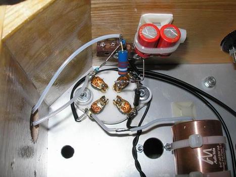

Dotarły zakupione akumulatory kwasowe 12V. Wstawiłem w katodę EML20B zamiast rezystora i kondensatora i... mam mieszane uczucia. Zrobiło sie bardzo czysto i dynamicznie, ale pojawiło się znane z akku NiCd osuszenie. Po kilku godzinach grania wylutowałem.
Caddock i Elna Simlic w katodzie to było z założenia rozwiązanie tymczasowe. Miałem przygotowane Rikeny i BG-Nx, nie chciałem ich jednak lutować do czasu prób z akumulatorami. Teraz nadszedł ich czas. BG-Nx wstawiłem po 2szt w każdą katodę w układzie tzw. e-cap, czyli równolegle odwórcone wzajemnie stronami (troche info tutaj:
Zaloguj się, aby zobaczyć treść (możliwe logowanie za pomocą ) ). Odpaliłem wzmacniacz i mały szok, postęp jest spory - szersza scena, lepsza lokalizacja, namacalność instrumentów, barwa. To wszystko jakąś godzinę po pierwszym uruchomieniu, ciekawy jestem co się będzie działo dalej. Trudno powiedzieć, czy to Riken, czy też BG-Nx, czy może "magiczny" e-cap;-)) tak dobrze wpisał się w układ i mój gust. Faktem jest, że zostaje na dłużej.
Poniżej fotka.
