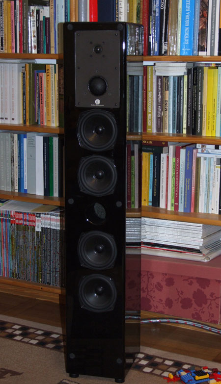

Moje kolumny to model 300 A (a dokładnie A2) i nie mają regulacji. Kolumny modelu A nie miały tej literki dopisywanej, ale jest ona na zwrotnicy. Jeśli niczego nie pokręciłem, to regulator z tyłu pojawił się w modelu C i służył do regulacji ilości basu.
Jak grają? Już sam odpowiedziałeś:) Są potwornie zrównoważone i neutralne, a przy tym niesamowicie muzykalne. Zmiana dowolnego elementu toru jest słyszalna natychmiast i nie ważne czy zmienia się preamp, źródło, wzmacniacz czy kable (nawet sieciowe).
Pasmo mają bardzo szerokie i to słychać nawet przy cichym słuchaniu - nigdy nie brakuje dołu (no chyba, że tak została nagrana płyta).

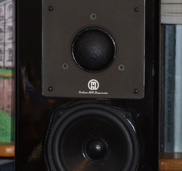

Między innymi zadaniem małych''cebulek''umieszczonych w modelu 121 jest to aby promieniowały w szerokim kącie(podobnie jak wyższe modele).Wspomniany aspekt trójwymiarowości oraz nie zawężonego i nieograniczonego w żaden sposób sweet spota,to jeden z atutów tych kolumn.Co do spójności pasm,zapewniam że są wybitnie''zszyte''.Średnica radialstrahlerów jest po prostu naturalna.Bas z modelu 121 nie zachwyci,bynajmniej gdy ustawienie kolumn będzie poprawne i w dość dużym pomieszczeniu,to przydałoby się połączenie z subwooferem.
Skuteczność mierzona wynosi 82db,choć podczas słuchania w pokoju mierzony poziom max SPL wynosi około rzeczonych 100db.Dlaczego mimo tak niewielkiego poziomu efektywności radialstrahler potrafi grać bardzo głośno?.Dlatego że podczas pomiaru efektywności mikrofon dostaje sygnał z niewielkiej części membran''cebulki'',zawsze z jednego płatka(przykładowo z głośnika wysoko tonowego jest to 1 z 24-ech płatków),reszta płatków membran promienuje na boki i do tyłu,nie jak w przypadku klasycznej membrany gdzie cała energia fal jest kierowana w stronę mikrofonu.Podczas odsłuchu w pomieszczeniu natomiast energia ze wszystkich płatków/membran''cebulek''jest wykorzystywana.

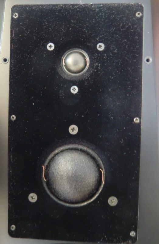

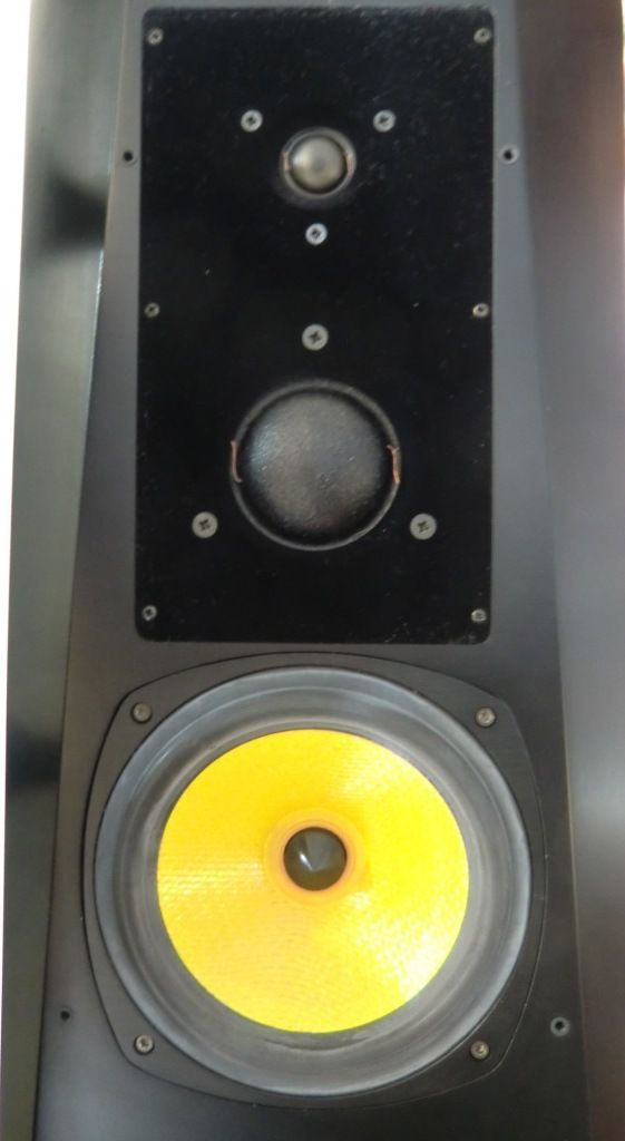

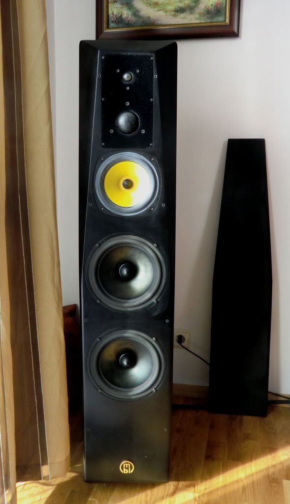

Ja swoim kolumnom zafundowałem drobną modernizację. W torze niskotonowym wymieniłem kondensatory bipolarne 3x100 uF na MKP, w obu średniakach wymieniłem rezystory szeregowe na Kiwame, a w torze wysokotonowym wymieniłem szeregowy rezystor na srebrno-węglowy Duelund i szeregowy kondensator na Jantzen Superior Z. Odzyskałem fenomenalną kontrolę i szybkość basu oraz przepiękną szczegółowość i blask na wysokich tonach. Od jakiegoś czasu zacząłem zauważać, że kolumny mają coraz mniej informacji na górze i że staje się ona mocno rozmyta.

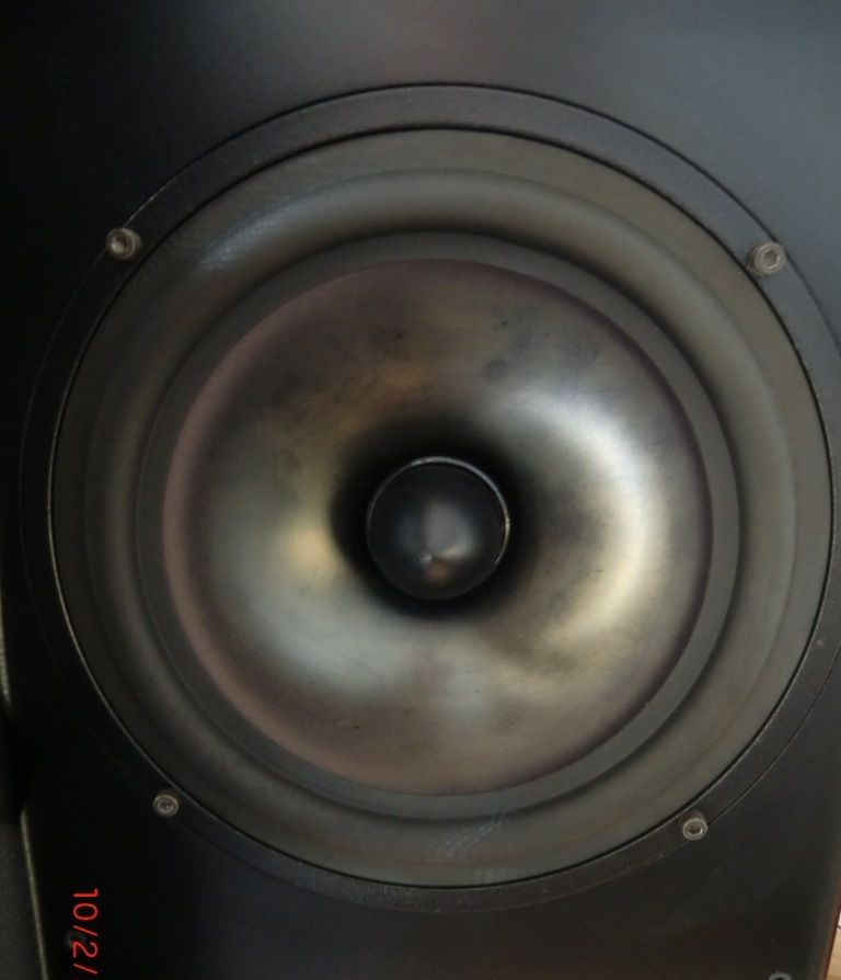

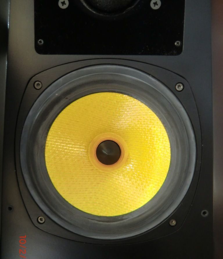

Moje trzysetki w odróżnieniu od Twoich mają trzy basowce, ale mniejszej średnicy i pierwszy średniak nie jest kewlarowy, ale taki sam jak basowce.
Jak zgrywa się u Ciebie ten kewlar z resztą głośników?

Ja jeszcze nie widzę potrzeby cokolwiek modernizować w zwrotnicy, może z czasem. Co do basu nie odczuwam braku kontroli nad nim przez głośniki, szczegółowość ( jak na razie chyba najlepsza z dotychczasowych kolumn jakie dotychczas posiadałem ) co do wysokich tonów, to nie zauważam żeby ich brakowało. Napędzam je marantzem PM-14 i muszę stwierdzić że kolumny wyszlachetniły jego dość ostry i troszkę twardy charakter. Ale z lampą to już nie mam żadnych pytań. Sprawdzałem na jolidzie502B i było wszystko. Przestrzeń, głębia, analityczność, a przede wszystkim muzykalność. Teraz rozglądam się za czymś konkretnym. Co do średniaka, pięknie współgra z resztą, wokale są bardzo realistyczne. Kolce ,,wbiły,, się z nimi na długo w podłogę w mym pokoju.
P.S. Sam przeprowadzałeś zmiany w zwrotnicy, cz ktoś fachowo to ci wykonał?
