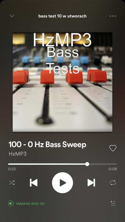

Albo test pełną gębą ale ciężki do wytrzymania ze zrzutu ekranu. Od połowy „utworu” się zaczyna

No i sprawdziłem Jakub te dwa kawałki -bury i my strange. U mnie 2V na wyjściu DACa i od godz. 9.30 na potku z uchem obok BR zaczyna być słychać cichutko te rezonanse BR a już na godz 10.00 na potku nie trzeba się wsłuchiwać z głową obok dziurki by słyszeć, że ona "pierdzi" ? ? ?
Masz zdrowe Dynki!
 Ta Twoja muza w tych dwóch  kawałkach to momentami dużo, duuużo mocno oddanego dołu i to często takiego "podtrzymanego i chodzącego raz wyżej raz bardzo nisko", tak mi to przynajmniej wygląda z in100se.
