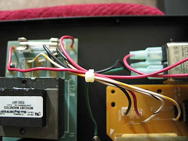

"Perła" od środka
fota 1) gdzie znajduje się przełącznik napięć
fota 2) widok ogólny zasilania
fota 3) rozprowadzenie przewodów
fota 4) PCB selektora od strony druku
jeśli masz tak samo w środku to wystarczy zmienić przełącznik - rezystancja od strony zasilania powinna wynosić około 370 om
