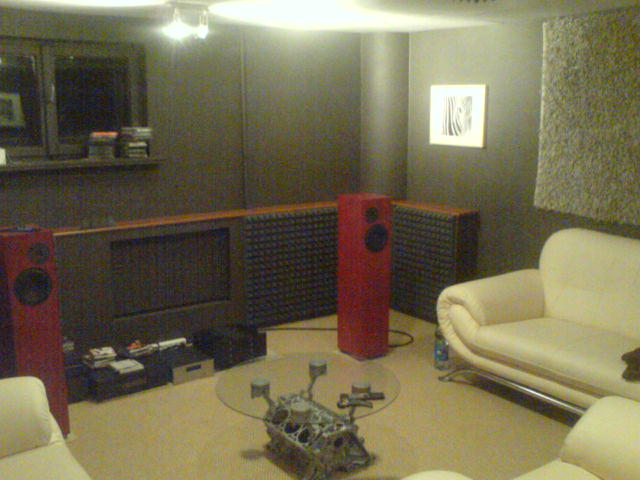

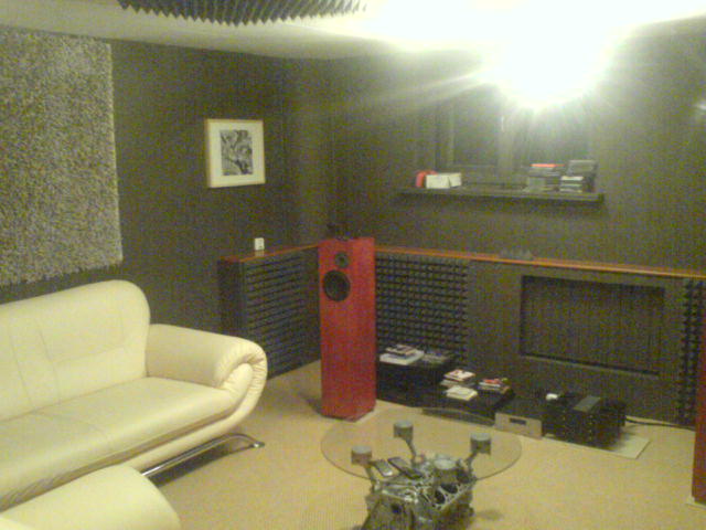

ostatnio troche zajalem sie wygluszeniem pokoju i musze powiedzec ze efekt soniczny jest zdecydowanie lepszy niz przed adaptacja. pokoj mam 20 m2 ale jego najwiekszy minus to wysokosc , zaledwie 2.2 m z tego powodu syfit jest wyklejony plytami dzwiekochlonnymi a w miejscach pierwszych odbic na suficie gabaka stozkowa, na scianach zamszowo-skorzane dywany , na podlodze gruba wykladzina za glosnikami gabka w stozki za mna dyfuzory rozpraszajace dziwek. w pokoju 2 kanapy i fotel i stolik. glosniki 70 cm od tylu i 90 cm od bokow .przed adaptacja bylo niezle ale slyszalne bylo spore echo moze to specyfika pomieszczenia lub wina wysokosci teraz jest naprawde milo i nie zaluje zainwestowanych srodkow. oczywiscie czy sie podoba czy nie to kwestaia gustu ale mi pasuje
nizej fotki (sorki za jakosc robione telefonem )

mam ten luksus ze pokoj jest tylko do muzyki, wiec moge zrobic tak jak mi pasuje i jak gra najlepiej . moj sasiad to muzyk zajmujacy sie profesjonalenie tworzeniem i nagrywaniem muzyki z dobrym i osluchanym sluchem wiec co jakis czas wpada na piwko ocenic jak gra.
santadog, 13 Kwi 2008, 23:37
>Pierwszy raz widze pokoj gdzie te kolczaste szare gabki dobrze wygladaja..
moze dlatego ze pomalowalem pokoj na ciemny braz (czekolada). generalnie lubie ciemne kolory na scianach, wprowadzaja cieplo i przytulnosc pomieszczenia, polecam sprobowac, a stolik to stary silnik od mojego wozidelka, pomalowalem i calkiem niezle stroi.
bartsx
Nie bylem u Ciebie, ale mam wrażenie, ze w tym pokoju po prostu przesadziłeś. Ja rozumiem redukowanie odbić, ech, modów. Ale Ty zrobiłeś z tego komorę bezechową! Albo może lubisz zgłuszony, mało żywy, bez blasku dżwięk... Nie gra to u Ciebie za głucho?
Pozdrawiam Stempur

bartsx, nie wiem, jak to u ciebie gra, ale to jeden z najciekawiej pod względem estetycznym urządzonych pokojów, jaki redakcja widziała. Masz więcej takich silników? :-)
