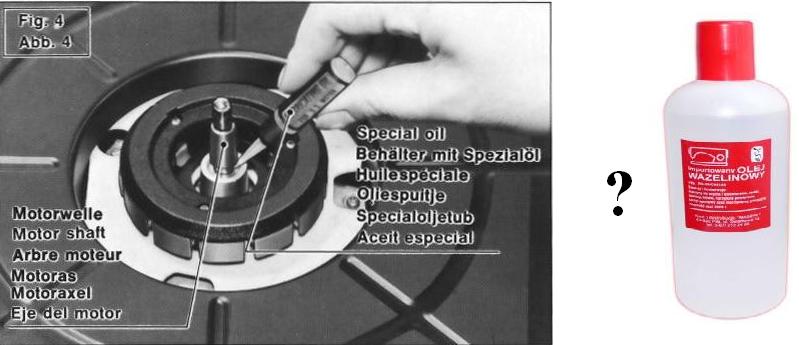

Witam nadal borykam się z efektem subsonicznym ale postanowiłem nasmarować łożysko.Poniżej zdjęcie z instrukcji obsługi
jak należy to zrobić i wnętrze takie jak w moim gramofonie.Jaki olej należy tam wpuścić?.W handlu niema specjalnych olei a znalazłem taki wazelinowy do maszyn do szycia i mechaniki precyzyjnej.Czy mozna go uzyć?
Oto link do tego oleju:

Czy ta wazelina na foto w początku wątku to serio?
Obawiam się ze wazelina powoli odparowuje i zostaje parafina.A to dobrze smaruje ale suwaki w kurtkach,
Jest wyrażnie w instrukcji Olej specjalny czyli może być tzw Nr1.
Ja do smarowania osi w Lenco używam Oleju teflonowego F1 taki jak do przerzutek rowerowych.Suchy a zarazem smarujący ew lekki zegarmistrzowski oznaczany właśnie Nr.1. Stare unitry zadowalalay sę LUX'em so silników samochodowych ;-) Ale wtedy były inne tolerancje w/g PN

Co do tej wazeliny, to czemu nie traktujesz poważnie uwagi conriego? Conri wie co mówi, wielu się o tym przekonało. Wiesz, kupić ten olej wazelinowy i go zastosować to jest nic prostszego, gorzej będzie, jak się po niewczasie zorientujesz, że coś jest nie tak. Mi się taka wazelina oleista też niezbyt podoba, nie natknąłem się nigdzie na odpowiedzialną i wiarygodną sugesitię, żeby to stosować do gramofonu.

>>T -Bolt
Jak chcesz zobaczyć co dzieje się z wazeliną po jakims czasie (nie tak długim)
zajrzyj do starej maszyny do szycia.Smarowidło przypomina maź do konserwacji broni na czas pokoju;-)
Jak pisalem i wpis powyżej ,olej silnikowy (syntetyk)też lepszy od wazeliny
A subsonika wynikac może nie ze smarowania , a niewyważenia wirnika silnika ,lub złego łozyskowania.

Takie rzeczy jak wazelina (olej wazelinowy) czy olej parafinowy nie nadaja sie na "poważne" smary - mają za małą adhezje do powierzchni metalowych,a konsekwencji - małą smarność

Sprawdziłem w instrukcji serwisowej fonomastera .
LuX 6 .po 2 krople na oś .
Smar litowy LMP lub rzeczony CIATIM na kulkę osadzenia podtalerzyka.
