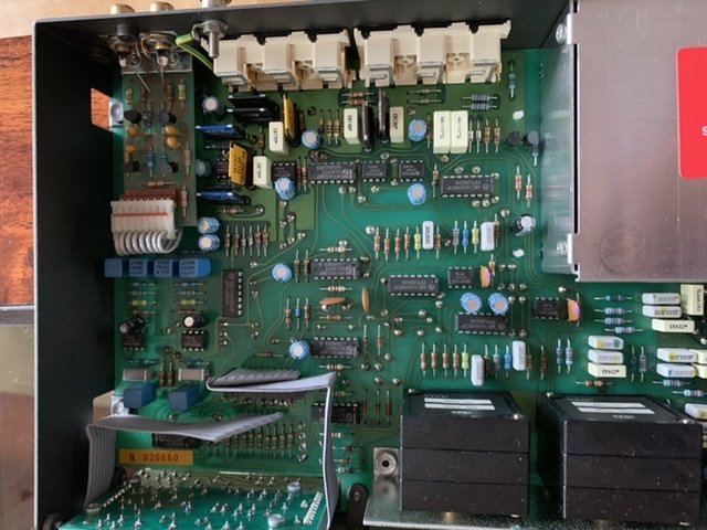

Dzięki. Po polsku wychodzi bełkot ale tłumaczenie na angielski jest niezłe. Problemy z 34 są dwa: korozja PCB i wadliwa regulacja balansu. Pierwszy problem dotyka głównie pierwsze serie oraz serie 5 i 6. Ostatnia seria 7 jest od nich wolna.
Najprawdopodobniej mam właśnie wersję 7: mam pomarańczowe logo QUAD i późny numer seryjny (35925). PCB oglądałem i nie widzę oznak korozji, więc by się to zgadzało. Napiszę może do tych Holendrów, żeby się upewnić jaką mam wersję, ale wszystko wskazuje, że 7.
”Especially in the first series very poor light blue electrodes were used (20 pieces) that will leak and destroy the print. These capacitors should be replaced as a precaution to avoid major problems with the motherboard.”
In versions 5 and 6, the top of the print has been provided with a light green lacquer layer to prevent this type of phenomenon. But the lacquer affects the copper of the print tracks - recognizable by a black rash - and this creates other interruptions: the remedy is worse than the disease.”
”The only version that has no problems to date is the latest version - number 7 - which seems to be recognizable by the orange logo on the front.”
”Also bad is the balance control - just like the 44 - an ALPS slider that I am surprised that the thing continues to function for more than a week. Is no longer available and in an emergency it is replaced by a rotary regulator, which you will not notice on the outside.”

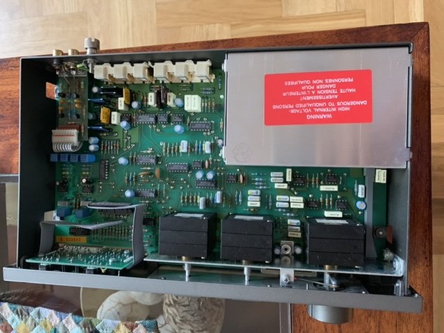

PS Porównałem zdjęcia płytek z tej holenderskiej strony i mam na 100% bezproblemową wersję 7. Poniżej wklejam zdjęcia wnętrzności mojego egzemplarza. Jednak warto było za niego przepłacić ?

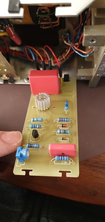

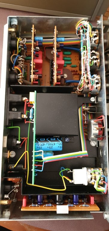

Ostatnio kupiłem właśnie kolejny setup 33/303 ale ten jest już grubo zrobiony, 33 pełny recap, tranzystory low noise, nowe PCB zasilacza z 2x4700uF (PCB od Quadrevisie), 303 dopieszczony - grube okablowanie, na wyjściu BHC Aerovox, nowe płytki a na nich metalizowane rezystory, kony Panasonica no i pełno Wimy MKP.
bbc07857-de2b-47be-a5ba-22bc3ca5b557.jpeg 09759b0b-d9a1-4c06-8aff-ecc1a4b0e39d.jpeg 55254b75-da9f-4e60-8bef-7ada76823249.jpeg c29b66fa-eb68-49aa-a2e9-4eb168221417.jpeg
Edytowane przez Marek.S
Ten ostatni zestaw to nie DADA, m.in Quadrevisie i jeszcze ktoś z Belgii nad nim pracował. W porównaniu z tym co było w oryginale to i tak lata świetlne.?Staram się unikać porównań kondów, kabli, tweaków.
W DIY-kicie od DADA-y nie ma Wim, tylko kondki wyjściowe, nowe rezystory, trimmery i jezcze parę bzdetów.
http://www.dadaelectronics.eu/shop/quad-upgrade-kits/quad-303-upgrade-and-revision-kit

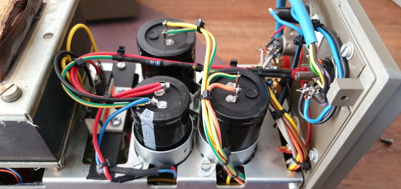

Mam też 303 z ostatniego wypustu, S/N koło 90000 już z gniazdem IEC ale ten jest najgorzej zrobiony, 4 kondy 3900uF czy 3700uF Epcos, stare rezystory, takie absolutne minimum. Kupiłem go bo nienawidzę tych wtyków Bulgina 230V...

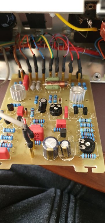

z końcówki Quad 909 usunąłem wejsciowy Quadlink.
Niestety sygnał podawany teraz na głośniki jest zniekształcony.
zniekształcony jest sinus na wyjsciu, przy podaniu 1khz z generatora jak również przy 5Mhz jest z wzbudzenie..

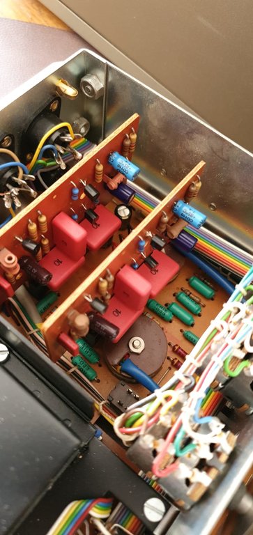

Udało mi się kupic 405-2, 34 i FM4. Niespodzianka po otwarciu, okazalo sie ze sprzet mial juz recapping a 405-2 dolozone m.in gniazda RCA, numer seryjny 79000 czyli jeden z ostatnich na DIN.
Preamp to niestety ten z lakierowanym PCB (Issue 5) ktore w kilku miejscach przerdzewialo, wstawilem juz dwa bypassy, wymienilem jeden uszkodzony 100uF ale dalej nie wychodzi z mutingu i dioda LED przy transformatorze nie swieci sie. Trudna walka...nie dzialaja tez diody LED funkcji TAPE oraz MONO kiedy same funkcje dzialaja...oj bedzie dobre kilkanascie godzin zabawy ze wstawianiem mostków.
