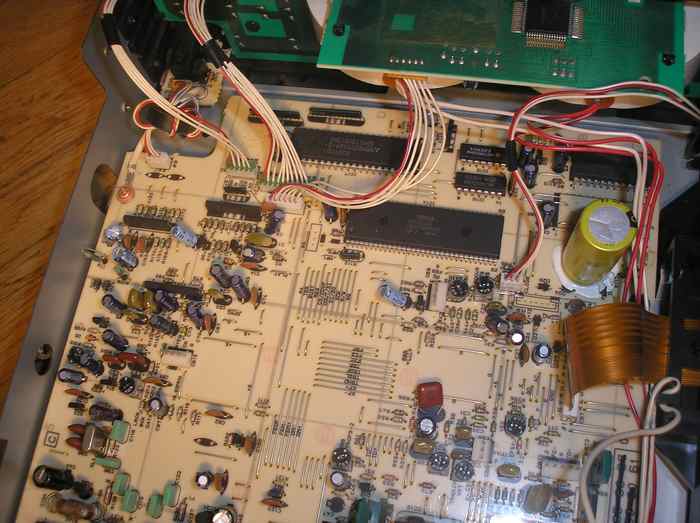

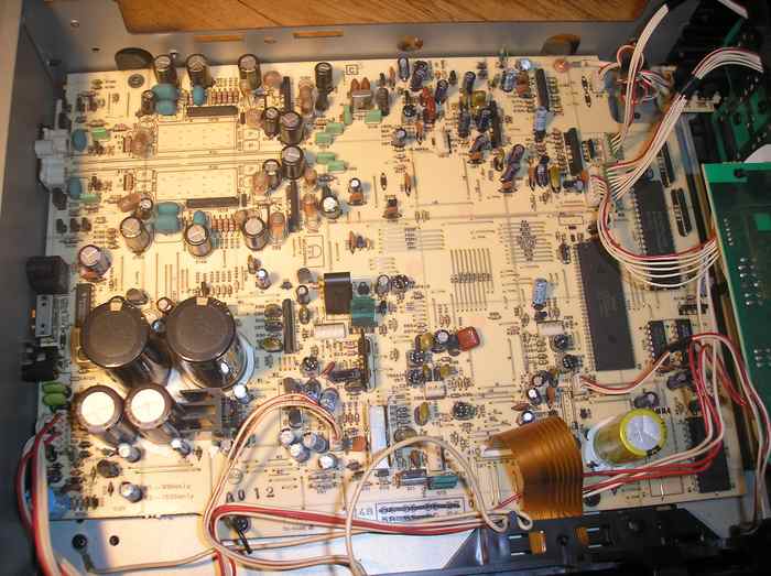

dla łopatologicznego rozpoznania sfotografowałem bebechy z każdej strony.
na początek to co jest pod górną pokrywą.

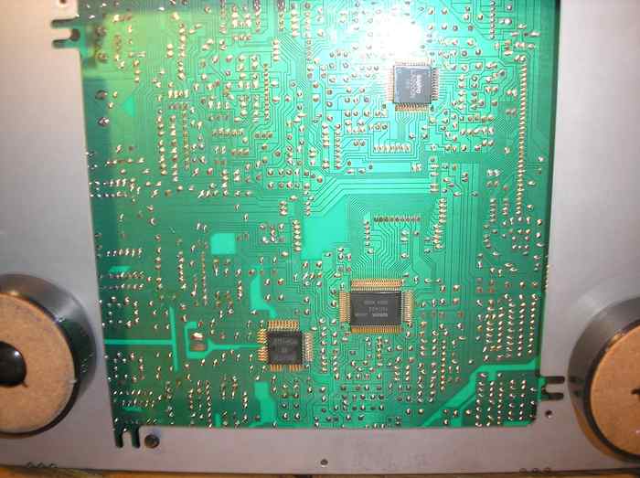

i od dołu.

A prosiłem żebyś
s p i s a ł !
Z tych zdjęć nie da się odczytać symboli. W każdym razie DACów AD to tam nie ma.

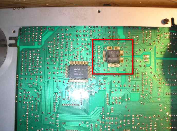

od największego
XH03200 3B1YORMO9P
024100 M5M82C55AP-2
LC35178-L 16
MC74HC00A
MC74HCUO4N
MC74HCOOAN
z tyłu
LA9200n
YM7402
MN6471 IM

Niestety nigdzie w necie nie ma datasheeta do tego DACa.
Może pomógłby schemat CD NAD 502...
Będzie trzeba rozszyfrowywać z natury. Upierdliwe, ale da się zrobić bez problemu.

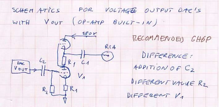

Ten datasheet ułatwi lampizację.
Jest to DAC z wyjściem napięciowym, więc analog lampowy trzeba podłączyć przez kondensator sprzęgający (napięcie stałe na wyjściach analogowych będzie około 2,5V).
Poziom sygnału na wyjściu z DACa jest dość wysoki, więc trzeba tutaj zastosować wtórnik katodowy lub wtórnik White'a.
Jest możliwe uzyskanie sygnału w pełni zbalansowanego i wyjść XLR przy użyciu dwóch wtórników na kanał.
Witam,mozna zastosować wtórnik katodowy ale sygnał bedzie za mały robiłem taki układ do dac CS4398 musiałem jednak zrobic jeszcze stopień napięciowy .Z tego dac mozna spokojnie wyprowadzić sygnał w postaci XRL ja natomiasy potrzebowałem wyjscie RCA .To jest taki odręczny rysunek przepraszam za jakość ale myślę ,że widać o co chodzi .Bardzo ważne to dobre dobranie punktów pracy.Na wejsciu trzeba zastosować dzielnik jak się dobrze dobierze punkty pracy to mozna pominąć kondensatory na wyjściu z dac ale to wszystko zalezy własnie od tego dzielnka i elementów przy lampie.W tej chwili układ działa równolegle z układem na opampach układy z Analoga te dobre podstawiałem wszystkie równierz z Nationala i Texasa.Jest dokładnie ustawiony poziom sygnału jaki wychodzi z lampy i układu na opampach inaczej mozna zapomnieć o obiektywnym porównaniu.Lampa naprawdę jest nie do pobicia w każdym aspekcie,szczegółowość ,przestrzeń a przede wszystkim swoboda dżwieku.

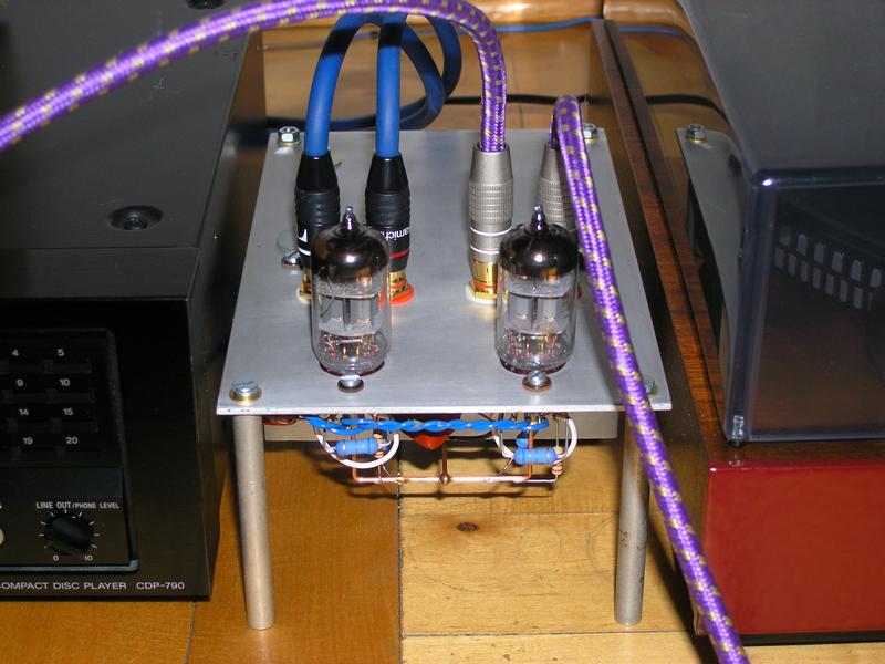

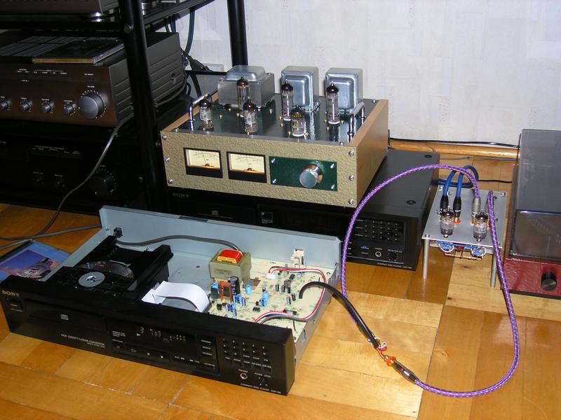

Jestem świeżo po próbach połączenia lampizatora na 6N1P z DAC CXD2552Q w SONY CDP-195.
Lampizator jest zbudowany jako zewnętrzne urządzenie, na bazie schematu podanego przez Ł.Fikusa w http://www.lampizator.eu/LAMPIZATOR/photogallery/STEPS/Lampizator.doc
Wartości elementów:
R1 = 680 om
R2 = 220 kom
C1 - 1uF
C2 = 470nF
Napięcie zmierzone na anodach lamp = 136V. Prąd anodowy lamp = ok. 3,5mA. - trochę za niski.
Sygnał z DAC wyprowadziłem zgodnie z poradami uzyskanymi w http://www.audiostereo.pl/DAC_CXD2552Q_i_lampizacja_CDP790_42768.html
Przewody sygnałowe wyprowadzające sygnał audio z DAC'a, przylutowałem do pierwszego możliwego punktu lutowniczego po nóżkach 3 i 35 układu.
Sygnał wyjściowy lampizatora steruje wzmacniacz lampowy wykonany według http://www.tubeaudio.8m.com/RH84/rh84.html Na wejściu wzmacniacza pracuje potencjometr 2 x 100k.
Pierwsza próba odsłuchu, wykazała obecność silnego szumu o częstotliwości, na ucho, ok. 7-8kHz. Udało się go zlikwidować, poprzez wlutowanie pomiędzy nóżki układu scalonego, a przewody sygnałowe, rezystorów o wartości 8,2k każdy.
Na chwilę obecną mogę powiedzieć, że czas poświęcony na wykonanie lampizatora i połączenie go z "kaszaniastym" CDP-195, nie był czasem straconym. :-)
Wzmacniacz dostał potężnego kopa przy jednoczesnym zachowaniu szczegółowości dźwięku. Całość brzmi bardzo korzystnie zarówno w "smucących" utworach L.Richie, jak i przy łupaniu w bębny w "Money For Nothing".

fajnie
doswiadczenie nauczyło mnie ze przy tak niskim U 136 v nalezy dać lampkom 6n1p Rk 180 ohm.
obudzi sie ze snu.
artur
zagra ładnie i na takim, jeszcze trochę spadnie do 125
ale poniżej to już technika tranzystorowa
