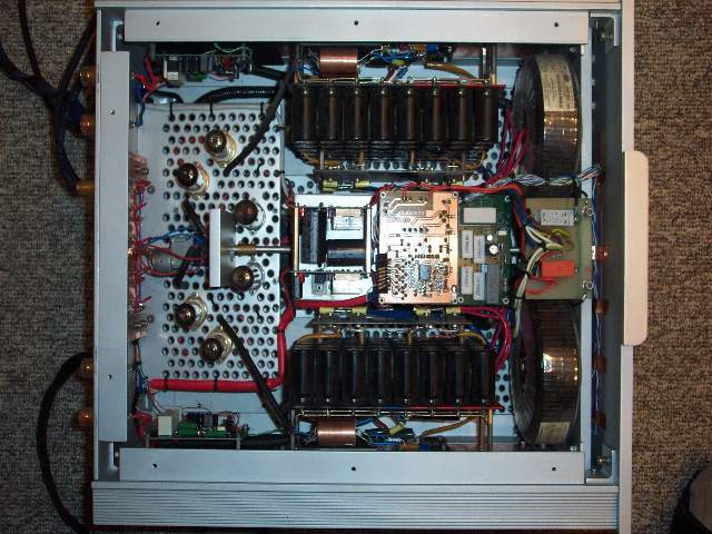

Witam,ja kończę własnie wyjscie lampowe i to nie jest taki mały koszt.Moje rozwiązanie to koszt około 750zł tylko za elementy .Schemat taki pogladowy zamieszczałem tutaj strone wczesniej .Sam układ nie jest skomplikowany .Ja na kanał stosuje dwie 6n23p.Natomiast jak chce się zrobić dobry zasilacz to już jest koszt .Prostowanie lampowe ,stabilizacja napiecia anodowego też na lampie do tego dławik.Stabilizacja napiecia żarzenia .Układ opóznionego załączania napięcia anodowego .Oczywiscie jakaś obudowa spokojnie wyjdzie około 1tyś zł.Zastosowane są standartowe elementy jedynie na kondensatory dałem około 200zł .nawet jak nie licząć kondensatorów 800zł to też nie jest mało .
Mozna zrobić mniejszym kosztem ,jednak spróbujcie zrobić do tego układu naprawde dobry zasilacz.
Pz.
bez dławika
i
opornika
W układzie który zamieściłeś to trafo to tylko przekładnia zasilacz też musisz zrobić jak zrobisz na lampie to musisz dać dławik.Robiłem układ na transformatorze takie rozwiazanie jest ok ale jako stopień końcowy.Transformator w układzie lampowym to zło konieczne . W tym akurat układzie plusem jest to ,że nie potrzeba go stosować.W dawnych latach miałem troche wzmacniaczy lampowych ,natomiast teraz słucham hybrydy bez globalnego sprzęzenia .Połączenie lampy z końcówką na tranzystorach daje dobre wyniki.W sygnale są tylko dwa kondensatory separujace układ lampowy i wyjscie mocy na tranzystorach.Układ wzmacniacza jest w zasadzie prosty ,ale rozbudowany zasilacz wszelkie stabilizacje
zabezpieczenia 3 trafa sterowanie pilotem itd. Końcówka pracuje w klasie a i wyszło 30kg zywej wagi.
