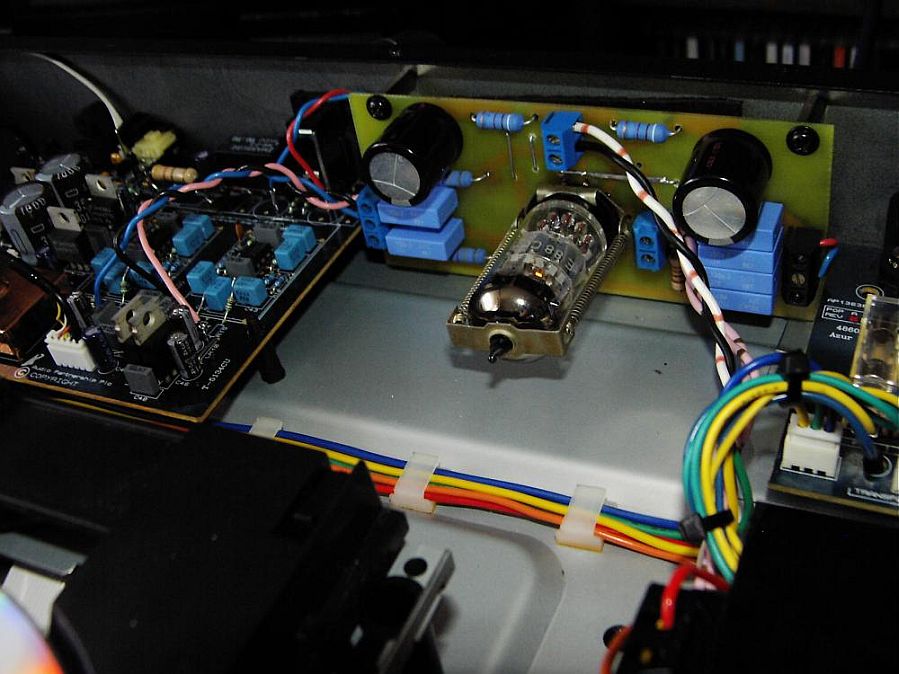

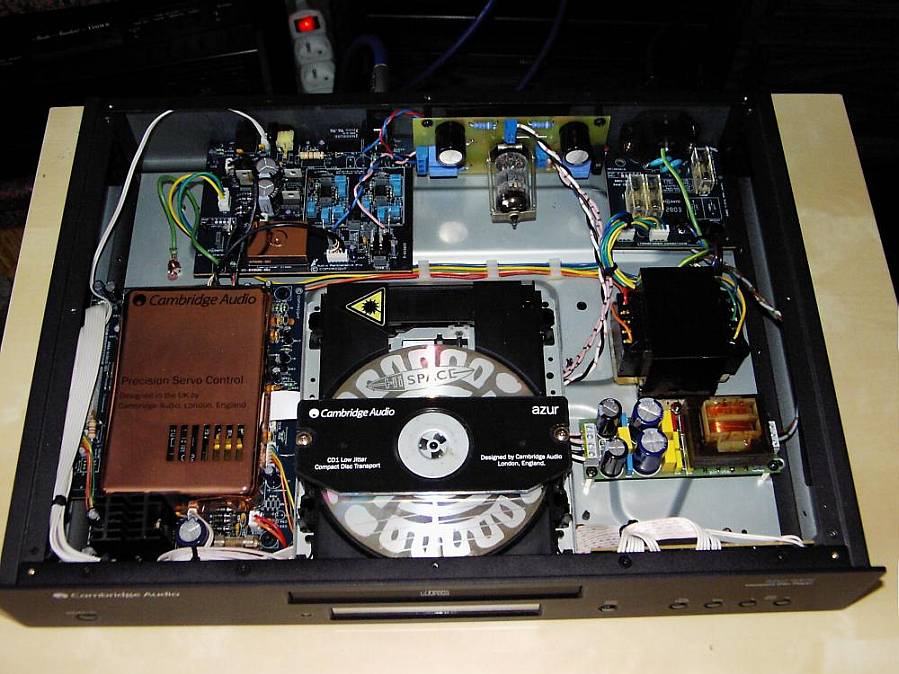

To i ja się pochwalę swoimi lampkami w arcamie ,na początku zrobiłem układ wedłóg Fikusa ,niestety sygnał z niego był za wysoki i przesterowywał mi wzmaka ,za radą McGyvera zrobiłem układ wturnika katodowego Wchitea no i nareszcie jest wszystko ok,na początku dżwięk był trochę zamulony ale była to wina wyjściowych kondensatorów wimy,po wymianie na mkp jansena wszystko gra :)
A oto fotki "kambodży" Azur 640C mkI z lampową analogówką. Jest to prosty wtórnik katodowy, bo Wolfson sam z siebie daje dość mocny sygnał, i nie ma potrzeby żeby go jeszcze wzmacniać.
Wykorzystałem oryginalne wyjścia analogowe i oryginalny układ mutingu na przekaźniku, tak więc nic nie stuka/puka przy wyłączaniu. Dzięki wykorzystaniu oryginalnych gniazd tylna ścianka nie została podziurawiona jak sito. Możliwe jest przywrócenie oryginalnej konfiguracji sprzętu prawie bez pozostawiania śladów.
Sam Azur fabrycznie miał wstawione tak podłej jakości no-name elektrolity, że głowa boli.. Laminat też kiepski, ma tendencję do odklejania ścieżek jak się nieco dłużej przygrzeje lutownicą.

W oryginale Azur gra...hm... zauważalnie lepiej niż większość budżetówek. Po wymianie stopnia analogowego na lampowy tak jakby dostał skrzydeł. Poprawia się wszystko, od basu po najwyższą górę, ale najwięcej zyskuje naturalność, poczucie obecności żywych muzyków. Wcześniej nie dało się zapomnieć że gra sprzęt, pomiędzy słuchaczem a zdarzeniem muzycznym było coś na kształt szyby, i to plastikowej ;-)))
Po wstawieniu lamp szyby sie już nie zauważa. Jest oddech, jest "czarne tło", są długie, dźwięczne wybrzmienia, i każde źródło pozorne ma swoje konkretne miejsce w przestrzeni, i nie jest zawieszone w próżni, lecz w przestrzeni posiadającej posiadającej pogłosy i odbicia generowane przez ściany pomieszczenia w którym dokonywano nagrania (o ile nie jest to nagranie czysto elektryczne).
