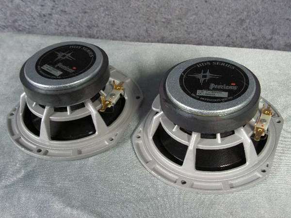

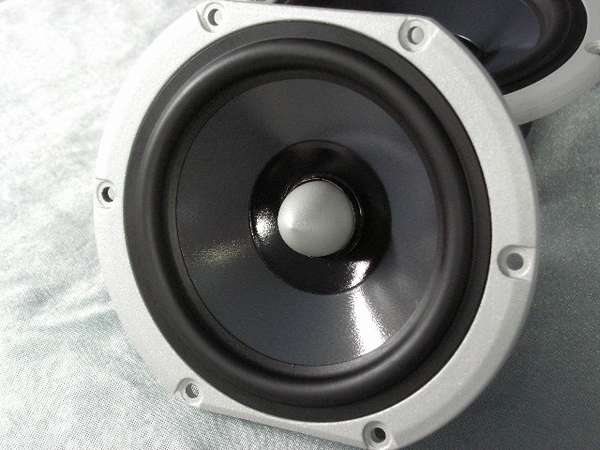

Witam , jakieś opinie na temat tego głosnika ? miałby zastapić ARP150 tesli , oczywiście w razie potrzeb zwrotnice zmodyfikuje , nie moge dużo znaleźć na jego temat , jedyna rzecz to to że wycofany z produkcji oraz membrana polipropylenowa , nie wiem jak to by sie przekładało dla średnich tonów ale ponoć gorsze od nomexowych zreszta sam wole papier , ale ten wygląd ... (wiem wiem )moje kolumny są czarno lakierowane więc by bardzo pieknie pasowały ale jeżeli bedzie o wiele lepszy od ARP to jak dla mnie sie opłaca :) chce poznac wasze opinie na jego temat , ew. wrażenia z podobnych modeli PPB
Głośnik średnio-niskotonowy 152/134mm firmy PEERLESS
Wersja HDS (High Definition Sound) Exlusive PPB (polipropylen)
odlewany alumniowy kosz ze ściętymi krawędziami, malowany na biało,
Impedancja znamionowa 8ohm
Max moc ciagła 110W
średnica cewki 26mm
rezystancja cewki 5,9ohm
skuteczność 88,2dB
Nowy, Oryginalny produkt duński z fabrycznych zapasów.
