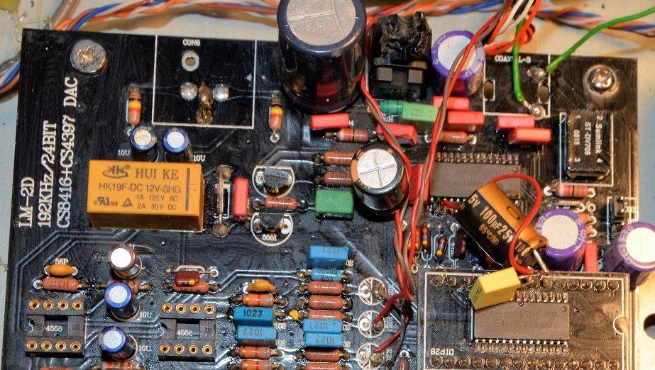

Od 10 lat słucham zlampizowanej lampucery maxi i właśnie się obudziłem, że może warto wymienić dac i źródło.
Którą wersję maxi masz? Wrzuć foto płytki. Niewykluczone że można wpiąć moduł USB po I2S.

Trochę wstydzę się pokazać te mody. :) Nie jestem elektronikiem, więc to nie wygląda elegancko.
Poniżej Foto płytki.
Lampucerę mam zdesymetryzowaną na trafach Jansena i z kondami Obligato. Do tego selektor JarkaC. Lampy 6H30P-EB. Osobne trafo na lampy i osobne na dac.

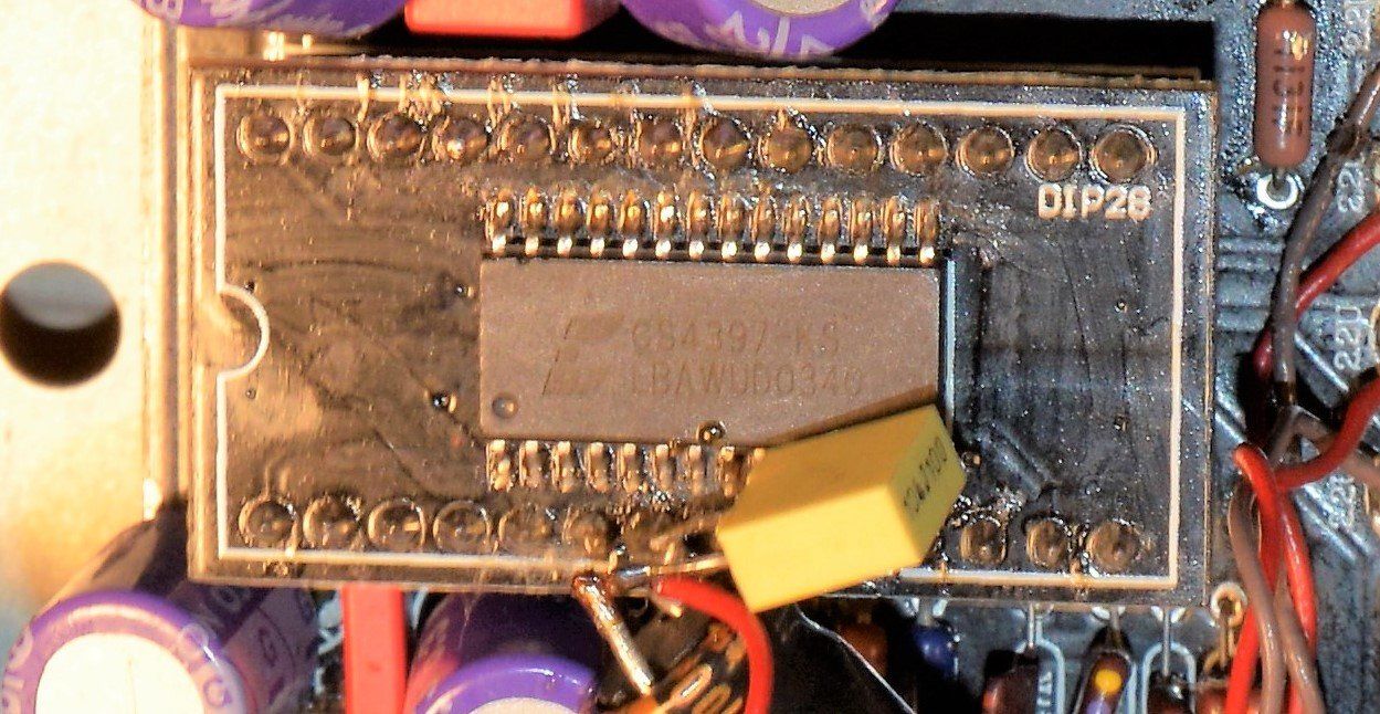

chip cs 4397-ks

chip cs 4397-ks
Można wyciągnąć z PCB cztery rezystory i wpiąć się tam z modułem USB po I2S. Jeżeli chcesz zachować też wejścia SPDIF to trzeba jeszcze dołożyć I2S switch, np. od Gavrona.

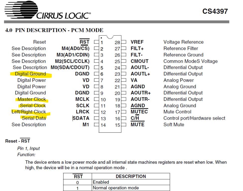

rezystory zidentyfikowałem.
