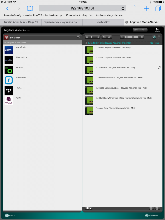

Najpierw sprawdź czy masz Logitech Media Server wersji 7.7.3. Jeżeli nie to zrób upgrade systemu. Bądź pewien, że jesteś prawidłowo zalogowany na Tidalu (np. na www.tidal.com). Ja próbowałem zmienić abonament podstawowy na 3 miesięczny abonament HiFi (ten z AudioShow) i nie dało rady. Musiałem założyć nowe konto.
Wyłącz wszystkie aplikacje z zarejestrowanym przez ciebie Tidalem np. na komputerze, tablecie i telefonie. Teraz uruchom link z załączonego przez Ciebie ekranu „Add or remove services from your ickStream Music Platform account” kliknij na pojawiającym się ekranie Tidal, postępuj za pojawiającymi się wskazówkami. Piszę z pamięci więc nie pamiętam dokładnie, ale wiem, że rejestrowałem się taż na ickStream.com. Nie pamiętam, czy robiłem to potem w oprogramowaniu Logitech Media Server. Było podczas tej instalacji trochę szarpaniny. Nie była ona tak oczywista.
Odpowiadając na Twoje pytanie w polu „Remotely controllable players” mam zapis „None of connected Squeezebox players suport ickSream remote controls”. Po najechaniu na ikonkę info pokazuje się napis: “Remotely controllable players – Squeezboxes whitch haven been configured to be used with ickStream remote controls". U mnie na kompie i w SBT w menu w pozycji “Moje aplikacje” pokazuje się najpierw ickStream, następnie Tidal. Potem wchodzimy w menu Tidal-a itd.

Zaloguj się, aby zobaczyć treść (możliwe logowanie za pomocą ) niby na tej stronce piszą, że wystarczy LMS 7.7.0. Jaki masz serwer? Ja to wszystko robię na Synology?
Jaki jest u Ciebie efekt naciśnięcia linka „Add or remove services from your ickStream Music Platform account” ? U mnie pojawia się ekran z kilkoma aplikacjami, w tym Tidal. Te aplikacje widać na drugi zdjęciu w poscie #1953 kol. ktm777.
Wlasnie gdy dodaje Tidal to przekierowuje mni na strone logowania, wpisuje prawidlowe dane i niby zostaje to dodane. Ale poznej nie ma go na liscie z #1953. Nie jestem zbytnio w temacie z serwerami ... gdy odlacze laptopa o znikaja mi serwis ickstream - moze to podpowie fo robie nie tak ?
Wysłane z iPad przez TapatalkNa ick Stream zalogowalem sie przez swoje konto na google , na tidal loginem i haslem od niego. Dodalem tez calm radio oraz radio.net i je widze ale za diabla nie ma tidala
