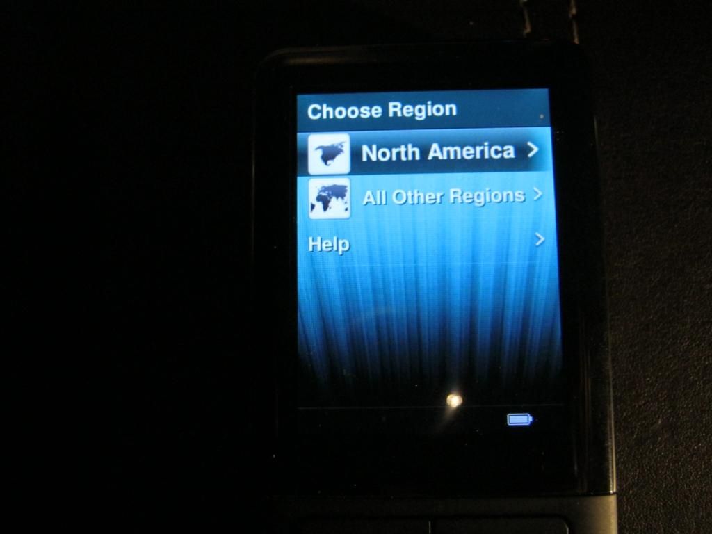

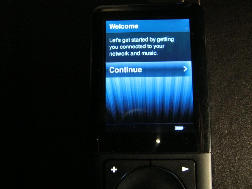

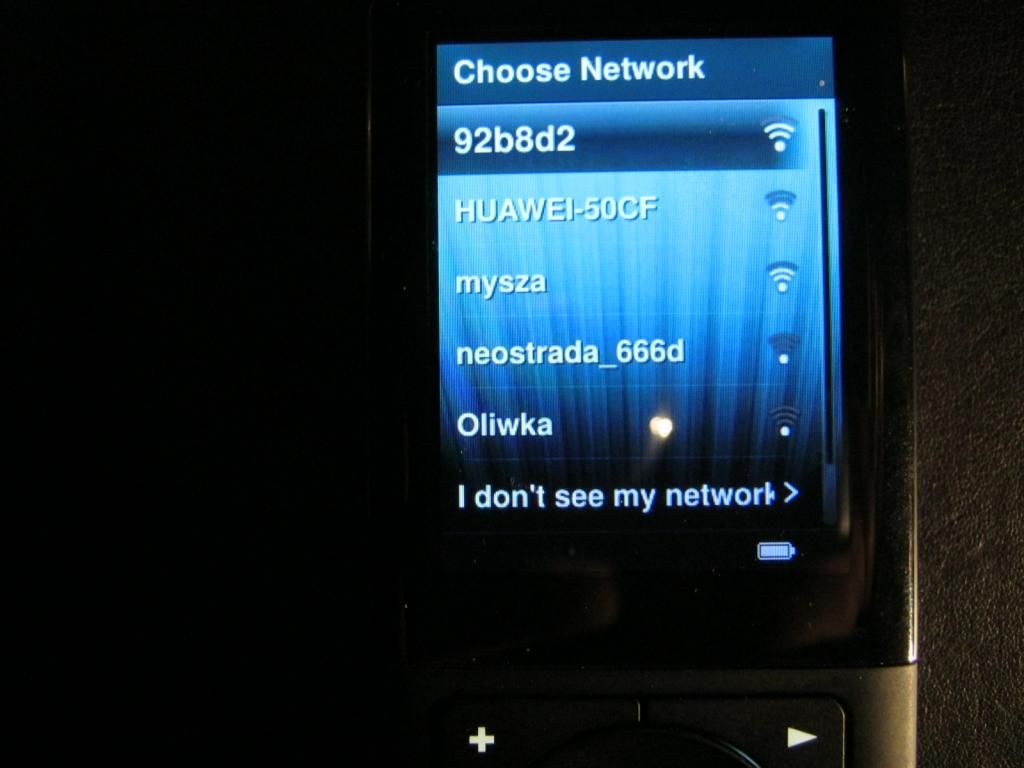

Kupiłem z ciekawości S.D. czytam różne instrukcje umieszczone w internecie i nie w ząb nie mogę przez to przebrnąć.
Po podłączeniu urzadzenia na pilocie pojawiają się takie komunikaty i nie ma możliwości przesuwania-góra-dół, tylko jedna opcja-zatwierdź, w konsekwencji prowadzi to do nikąd.
Załączam fotki-może ktoś doradzi, co robię źle, jak to w ogóle skonfigurować.

Skąd mam wziąć hasło do wpisania w pilocie ( sieć konfigurował ktoś kto żadnych danych nie pozostawił) poza hasłem do wifi.

No tak, tylko skąd wziąć hasło, hasło, które posiadam do łączenia z WiFI jest za długie( wpisując je na pilocie w pewnym momencie kończy się możliwość dalszego wpisywania). Prawdopodobnie chodzi o hasło które było podane w trakcie konfigurowania Routera, którego nie znam.

Już wiem, trzeba było zresetować urządzenie, zaktualizowało się "samo" natomiast do przesuwania pozycji służy kółko ( skąd to wiedzieć nie mając instrukcji i doświadczenia z tego typu rozwiązaniem). Gdyby nie internet to..;)
