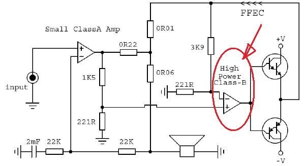

>trochę o klasie AA
O klasie AA tam nic nie ma.
>SVI 320X pracujący w klasie B jest debilny
Mam nadzieję że to żart akurat SVI pracuję w klasie A !
>końcówki SVI są niestety słabe
? Nie masz pojęcia o czym piszesz.
Pomyśl nad tym rysunkiem:
"We designed our valve (tube) amplifier, manufactured it, and put it on the market, and never actually listened to it. In fact, the same applies to the 303 and the 405" - Peter Walker - Quad
Nie ty kolego nie masz pojęcia co wklejasz
klasa AA drugi raz
trzeba przewinąć trochę na dół i tam jest
Jest to sposób budowy wzmacniacza "dwa w jednym", czyli dobrej jakości wzmacniacz małej mocy, pracujący w klasie A, i drugi który pracuje w klasie B, o większej mocy. Oba wzmacniacze są połączone specjalnym mostkiem tak, aby przy małych sygnałach pracował ten o mniejszej mocy, przy większym zaś sygnale płynnie włączany jest drugi, mocniejszy. Wzmacniacze takie mają niskie zniekształcenia nieliniowe i bardzo małe przesunięcia fazowe. Wzmacniacze takie propaguje m.in. Technics. Jest to bardziej klasa marketingowa, nie mająca wiele wspólnego z tradycyjnym podziałem wzmacniaczy na klasy.
w Wikipedii jest to samo
poniżej zdjęcie a na nim zaznaczone HIGH POWER CLASS -B (zgadnijcie co to znaczy)
