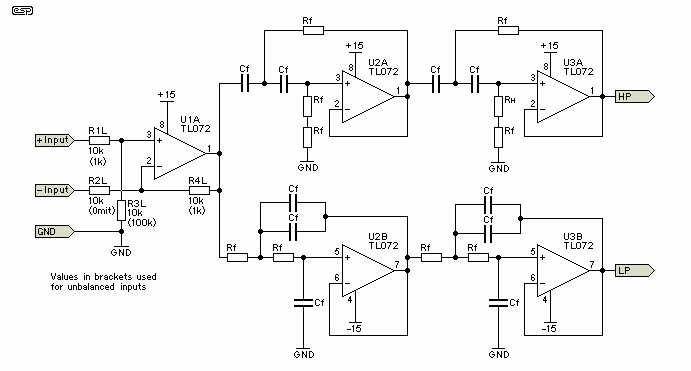

Robię taką jak poniżej - filtry plus bufor wyjściowy - czy można/należy się pokusić o coś lepszego niż TL072, czy wysraczy?

do audio to TL072 moim zdaniem za słabe, no chyba że na próbę, ja bym dał minimum OPA 2134 jeśli to ma być na scalakach. Tych buforów bym nie robił bo tor sygnały jest długi i dał sygnał od razu na końcówki mocy i w jednej dobrał wzmocnienie a potem kompensację aby wyrównać różnicę w efektywnościach głośników. Mogę polecić filtr 5 rzędu na 1 wzm operacyjnym w/g projektu Giesbertsa moim zdaniem najlepszy do kolumn aktywnych. Potencjometr proponuję na wejście niesymetryczne.

OPA2134, NE5532... tutaj jest ciekawe rozwiązanie:

Faktem jest, że kilka audiofilskich wypasionych urządzeń w korektorach ma akurat NE. Nie sądzę, żeby był to przypadek.

Bufory zrobię na próbę, zawsze mogę posłuchać i zdecydować, czy ominąć.
Układ mam już zdefiniowany łącznie z płytką, która jedzie z AU.
tallica, 11 Cze 2008, 12:21
Dzięki.
Rozwiązanie w istocie ciekawe, po stronie HP. Tyle, że trzeba kupić całość, ja na razie robię prostszy projekt też dwudrożny celem usłyszenia różnicy względem pasywki :).

Tak szczerze - to wez powaznie pod uwage wykonanie takiego filtru na tranach.
Na pewno pewnymi dylematami nie bedziesz musial zaprzatac sobie glowy.
Pamietac trzeba jednak ze trany tez maja jakies swoje "widzi mi sie"
