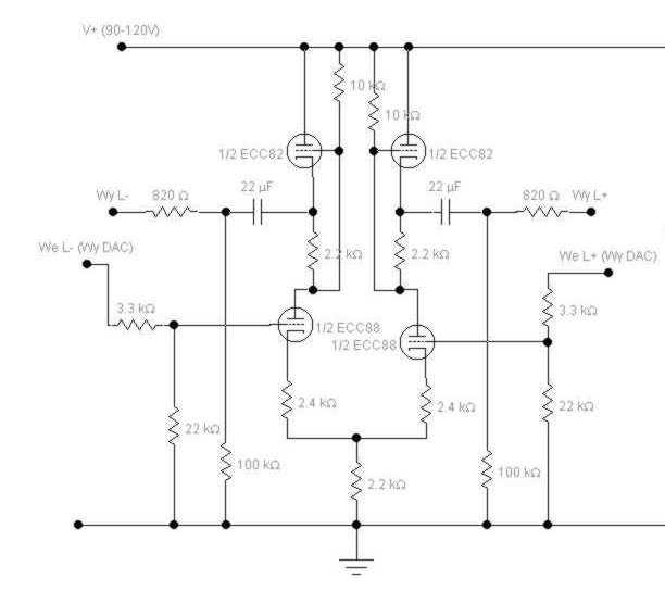

Pojawił się problem bo chcę podłączyć lampy np 6N6P do DAC-a CS4390 , niestety wyjścia są symetryczne , a nie znalazłem w sieci gotowego rozwiązania dla takiego układu . Czy ktoś z kolegów może dopomóc w tej sprawie , nie chciałbym odkrywać świata na nowo . Dzięki Adam

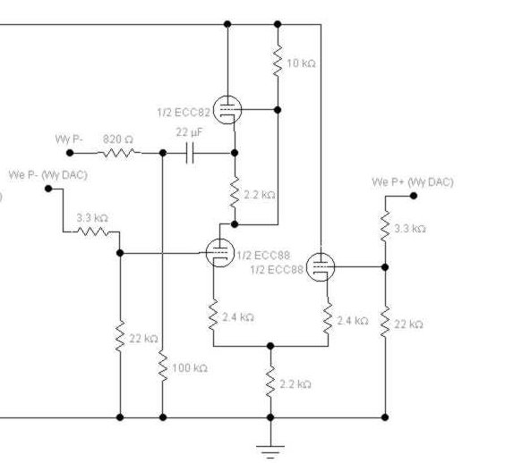

Witam ,do tego dac stosuje taki układ .Narysowałem tak od reki ale mysle ,że wiadomo o co chodzi .Wartosci elementów nie podaje bo nie ma to sensu a jest zalezne przedewszystkim od lamp jakie się zastosuje.
Sprawdzone w praktyce u mnie. Do wyboru wyście symetryczne i wersja dla wyjścia niesymetrycznego. Wszystko gra właśnie z cs4390.

Wg. mnie najlepszym sposobem będzie rozwiązanie z odtwarzacza AudioAero Capitol.
Czyli- jedna trioda najlepiej nisko prądowa +z przetwornika wchodzi na siatkę a do -z przetwornika idzie rezystor katodowy(zamiast do masy).Trzeba wiedzieć że prąd spoczynkowy lampy popłynie przez oporność wewnętrzną -przetwornika.
Pełna desymetryzacja i super działanie.
