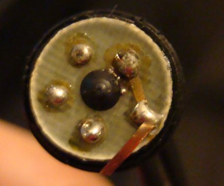

Podczas wymiany interkonektu w mojej Redze pourywałem kabelki od ramienia dolutowane do maciupeńkiej płytki.
Teraz nie wiem co z czym zlutować.
Znacie jakiś serwis lub lepiej "złotą rączkę" pd gramofonów????

jakość nie najlepsza ale coś widać
Rzeczywiście trochę nieostro więc z domysłami
Czy do tej płytki mocowane sa tylko jednostronnie przewody z ramienia, Czy dolutowane są na "rewersie" przewody RCA.
Prawdopodobnie wpólny z miedzianą listwa jest polączony zielony..
I tu pytanie czy z ramienia do płytki wychodzą tylko 4 czy 5 przewodów.Jeżeli jest czerwony biały niebieski zielony czarny(zólty) to czarny jako masowy może być połaczony z zielonym .jako wspólne masa ramienia .Pozostale zgodnie ze standardem
Czerw +R
Biały +L
Ziel -R
Nieb -L
Czrny -masa ramiena >separowana lub do zielonego.
Daj jeszcze fotkę tego co idzie do płytki od strony lutów.
A - to co trzymasz w palcach jest połączonje z kablami RCA? Weż miernik, przyłóż końcówki do poszczególnych pinów na tej małej płytce a drugi konieć do końcówek RCA - wtedy będziesz wiedział co jest od czego i jak polutować z kablami wychodzącymi z ramienia. Może być brzęczyk lub omomierz.

dziękuję kolegom za pomoc.
Prawie zabrałem się do lutowania, ale zadrżała mi ręka na widok takich cieniuteńkich przewodów.
Lutownica wyłączona - takie rzeczy muszą robić ludzie o stalowych nerwach i niechybotliwej ręce.
umówiłem się z conrim na reanimacje Regi.
Rega już działa :-)
Wielkie podziękowania dla conri'ego; udało mu się lutowanie precyzyjne.
Swoją drogą przemiły i uczynny człowiek.
dzięki conri
