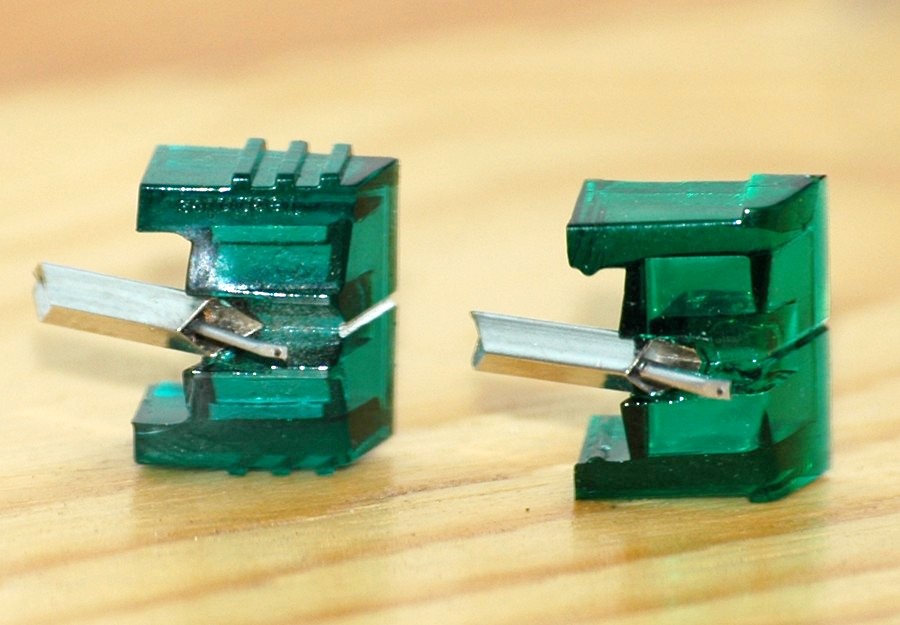

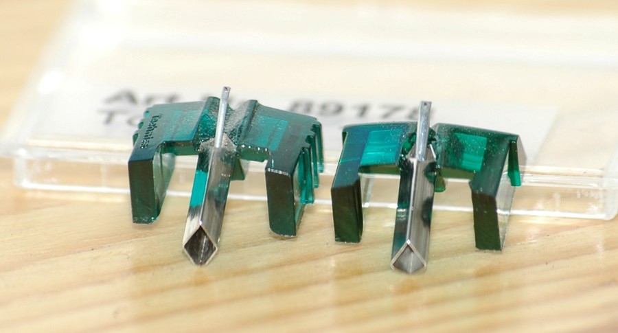

oto moje igły, oryginał z białym rowkiem z przodu i wytłoczeniem "technics". jak widać różnice są spore, sama igłą oryginalnie jest znacznie cieńsza od nowej (co także owocuje twardszym brzmieniem), inaczej jest skonstruowany środek (sorki, ale nie wiem jak to się nazywa), w starej widać jakąś mosiężną część, w której jest osadzona igła , w nowej nie. I co oryginał czy zamiennik?

Orginał ,bardziej finezyjny z cantileverem o mniejszej masie , cieńszym a pewnie i o wiekszej podatnosći.Co do jakości nie ma złudzen. Opakowanie typowo zamiennikowskie Northa.tak samo sa opakowane igly sprzedawne przez np.Conrada.To że koncówka 8 a nie 4 to jest wyróżnik że elipsa , ale budżetowa seryjna masówka.W całey ambarsie jedynie posieszenie ze jakoś to gra.sprawdzielm bo mam EPC270. Nawet fajna dynamiczna z podkreślonym basem wkładka.

conri, ja tak sobie myślałem od początku, ale co innego przypuszczenie laika, a co innego opinia znawcy - dziękuję. powiedz mi tylko, na czym polega różnica w konstrukcji w środku?

Mosiężna wstawka jest elementem do którego dolutowywana jest masa cantilevera.Cienki jak włos goły przewód. Tak się robi w porządniejszych choć budżetowych wkładkach.Natomiast zamiennik dla oszczędnosci jest tego pozbawiony.
A metaliczna oprawa jest z materialu , który się niechętnie lutuje ,Styk mosiadzu i "kwasówki" jest tylko mechaniczny,Bywa że ten mosiądza śniedzieje,ale to nie przeszkadza w jego funkcji.
