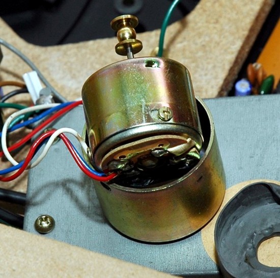

Jak uzdrowisz sam silnik .(smarowanie , likwidacja ew.luzu promieniowego)
skombinuj przeleotki do przewodów,takie jak w obudowach.Kilka więcej aby w razie koniecznosci dołożyć warstwowo.Może trzeba będzie ciąc jak bułę w hamburgerze.Szukaj miękkich.A pasek musi byc właściwy

aplikować najlepiej strzykawą i igłą w przestrzeń między osią a łożysko- panewką Nie zapomnij na dolną , nie wiem tylko jaki jest tam dostęp,wez mały syntetyk (w jakims warsztacie 10ml, będzie taniej a 1 litr to zdecydowanie za dużo).Sprawdż czy wałeczek mosiężny jest dobrze zakontrowany na osi silnika,.Ten sam olej na łożysko osi talerza .Po usunięciu starego smarowidła.
Przelotki to takie gumowe poduszki z nacięciem w 1/2 wysokości na grubosć blachy przez którą przechodzi w środku otwór na kabel ,w Twoim przypadku na wkręt mocujący.Siła docisku wkrętem reguluje "twardość" amortyzacji.
tak to bździdło wygląda. mam wykręcać te śrubki z boku, czy odginać blaszki z góry?
