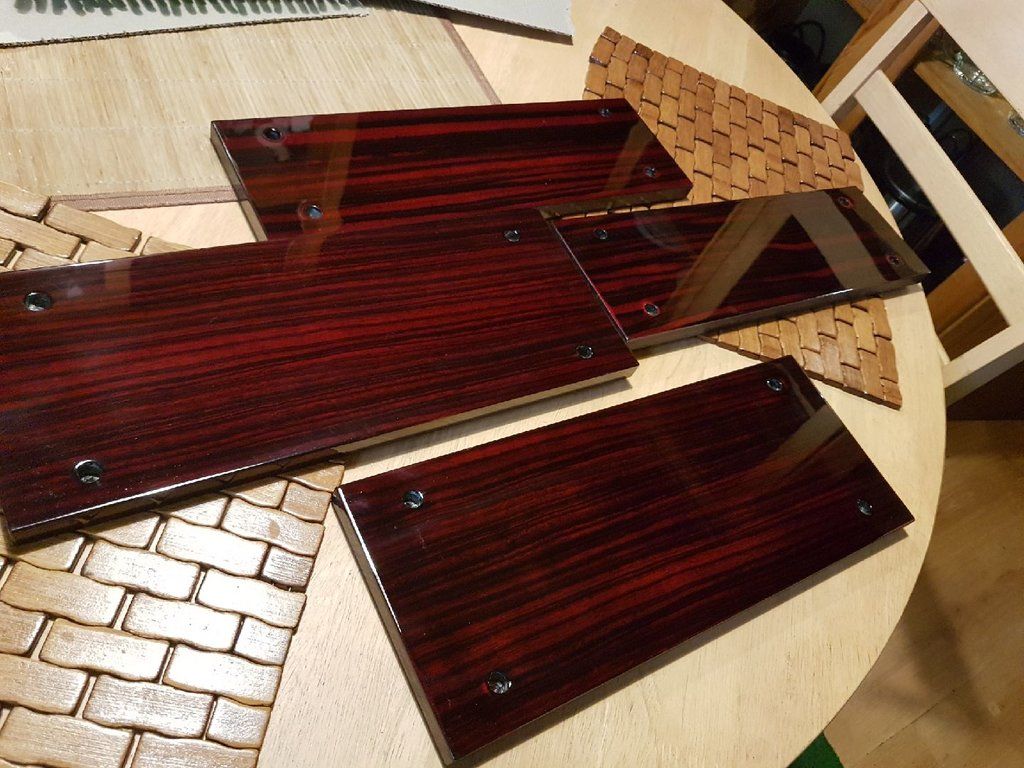

Mam accu E-405 ale niestety brakuje mi paneli bocznych .
Czy ktoś z Was orientuje się kto potrafi dorobić boczki aby wyglądały blisko oryginału ??
Wiem, że wielu stolarzy może to ogarnąć ale zależy mi na jakości.

Ze zrobieniem boczków poradzi sobie prawie każdy stolarz , bo to nie jest nic skomplikowanego. Przyciąć płytę MDF , przykleić fornir , bejcą rustykalna wiśnia wydobędziesz odpowiedni kolor i na to lakier. Problemem jest to , że stolarze nie chcą się zajmować takimi pierdołkami. Wiem coś o tym , bo odnawiałem boczki w E305V i DP70 i wszyscy mnie zbywali. Niestety nie polecę Ci nikogo bo ten , który wreszcie mi to zrobił nie chce mnie już na oczy widzieć ale boczki są jak nowe :-) Dobrze by było gdyby ktoś kto ma 405-tkę odrysował Ci wewnętrzną stronę takiego boczku bo są tam nawiercone otwory na śruby wystające z obudowy by boczek dobrze przylegał. Może ktoś z forum Ci kogoś poleci bądź sam się tego podejmie. Powodzenia.

Niestety, rustykalna wisnia ma niewiele wspolnego z oryginałem.Z doświadczenia wiem, ze dobor forniru i bejcy potrafi byc gehenna obarczona toną prób i błędów, wiec czasochlonna.Malo komu sie chce bawic w takie boczki bo ile on za nie wezmie?a zabawy z tym duzo.

W moim przypadku stolarz stosował właśnie rustykalną wiśnię. O ile boczki z CD-ka wymagały tylko polerki i położenia świeżego lakieru , to te ze wzmacniacza były już w kiepskim stanie i wymagały głębszej ingerencji. Po zdjęciu starego lakieru i uzupełnieniu ubytków były w całości bejcowane wiśnią rustykalną. Nie wiem ile warstw tej bejcy zostało nałożone ale kolor jest dopasowany idealnie do boczków z CD-ka. Wiem , że jest to czasochłonne i niezbyt tanie , a stolarze nie chcą zajmować się taką drobnicą. Sam szukałem kilka miesięcy kokoś kto wreszcie mi to zrobi , bo wszyscy mnie spławiali.
Jeśli chodzi o fornir , to moim zdaniem dobrym wyborem będzie modyfikowany heban lub heban flader. Być może tu , można by było zlecić zrobienie takich boczków , a  później je pobejcować i polakierować http://cloudserver121469.home.pl/stare_meblenawymiar_warszawa/?forniry-egzotyczne-modyfikowane,34
Można też popytać w firmach , które specjalizują się w odnawianiu i sprzedaży sprzętu vintige.

Zdjęcie może nie jest najlepsze ale można zobaczyć jak rustykalna wiśnia idealnie pasuje do oryginału. Większe boczki ze wzmacniacza były oszlifowane do gołego forniru włącznie z kolorem , a na mniejszych tylko polerka i lakier.

fajnie wyszło  ?

Potwierdzam, mimo poczatkowego sceptycyzmu, wyglada swietnie!

Teraz coś chyba zmieniają, bo kolega jakiś czas temu kupił PRE i boczki były w takim kolorze  ala czarny łamany w wenge.. prościej będzie z renowacją ? jeśli teraz tak będą robić.  Ewentualnie to tylko tak będzie w tym modelu..

No cóż , zdjęcie jest kiepskiej jakości , a w rzeczywistości wyglądają obłędnie , tym bardziej , że te ze wzmacniacza były naprawdę w kiepskim stanie. Trwało to trochę czasu ale wyglądają teraz jak nowe :-) W międzyczasie urządzenia przeszły full service i teraz mogą cieszyć oko i ucho przez kolejne lata.

Fantastyczna robota!
