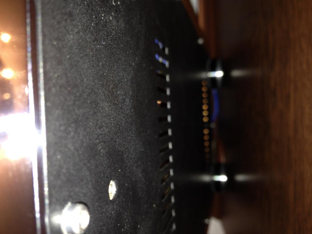

Z tego co widze od spodu ta obudowa nie ma kratek dla wentylacji konwekcyjnej na wierzchu odudowy Podejrzewam, ze stad problemy z odprowadzeniem ciepla. Tzw. błąd konstrukcyjny.
Pozdro
Ma, dwa rzędy "kratek ". Pod diabłem i pod trafami. Przez nie wiatrak ciągnie powietrze

Ok, tamtędy powietrze wlatuje. A którędy wylatuje gorące?
Bo jak nie ma ktoredy wylatywac to wiatrak rozmiela je po calej obudowie nagrzewajac wszystkie elementy.

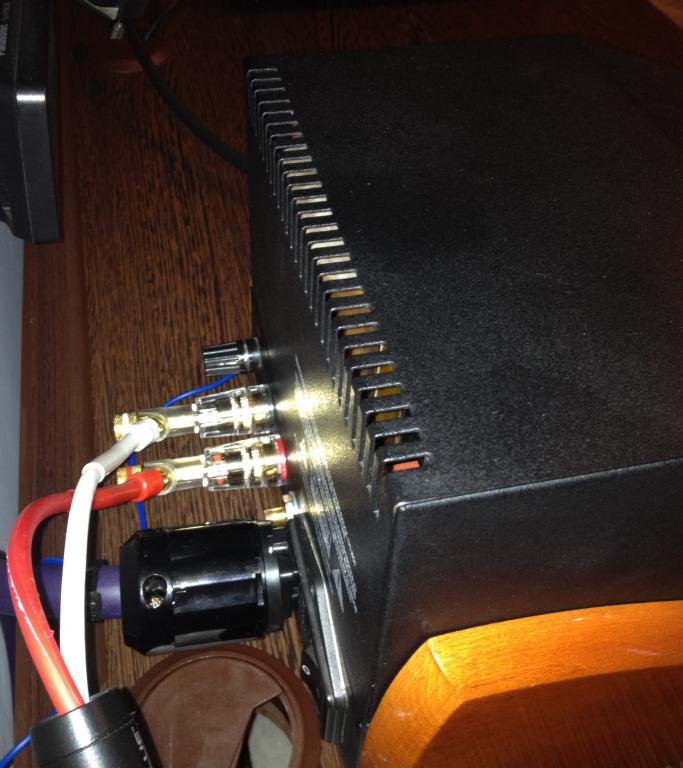

Podstawka od diabła jest na tulejach dystansowych i ciepłe powietrze wychodzi dookoła niego. Analogicznie wokół lamp. Wiatrak wydmuchuje powietrze do puszki od traf, która też ma fabryczne otwory wentylacyjne.
SC-5, BB-5, 2 x SM-5, SA-1, SA-14
Dziekiki za zdjęcie, to duzo pokazuje.
Moim zdaniem, skoro w środku masz za ciepło, wentylacja jest za słaba. Wszystko powinno odbywać się na zasadzie konwekcji bez wymuszonego obiegu powietrza. Szczeliny wokół cokołów są moim zdaniem przymałe.
Ten wiatrak to oryginał czy Twój wynalazek.
Poza tym co to znaczy za ciepło? Mierzyłeś temperaturę czy to twoje subiektywne odczucie?
Jak napisałem w mojej końcówce są 4 diabły i nic sie nie gotuje.
Pozdro
