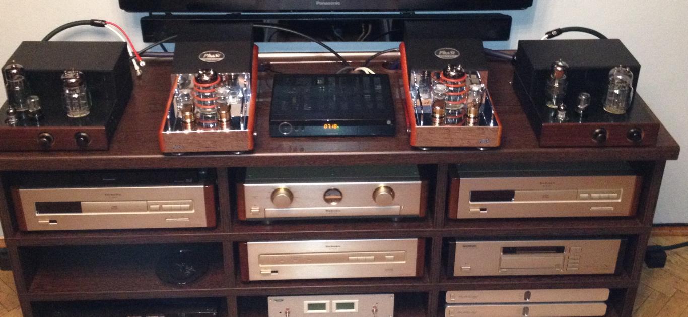

Panowie mam ogromny problem z PRE . Sam się podgłaśnia , już mnie chu@# strzela . Nie mogę się skupić na słuchaniu muzyki bo ta dioda raz mryga raz nie . Volodymyr powiedział że "CZASEM" się tak dzieję i trzeba włączyć i wyłączyć PRE . Ale ile można włączać i wyłączać ? Nie mam w pobliżu sieci wifi , radia , telefonu itp .
Volodymyr powiedział ,że się cyfrówką nie zajmuje .Czy ktoś wie co może wpływać na samoczynną regulacje głośności ? .
Gość masza1968
Wymień baterie.
Przy słabych potrafił tak robić.
W nowym moim pre mam kanadyjskie zdalne do Dacta i nie mam tego problemu, A na starym tak bywało.
KUR@#$# mam sprzęt raptem 2 tygodnie ( nowe baterie SONY ) i mam baterie wymieniać ? Co Ty piszesz ?
Wyjąłem baterie z pilota i też ten problem występuje .
