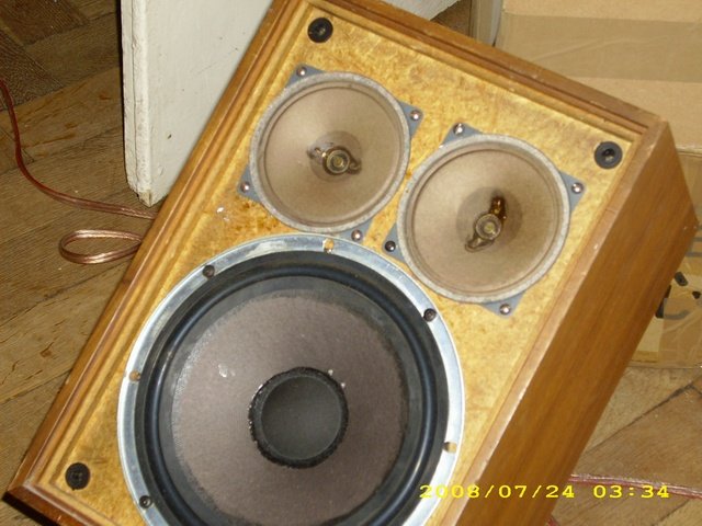

Muszę przesiąść się na mniejsze budy. DO tej pory miałem vify w budach od forumowego gipsy. V=22L, zalaczam schemat zwrotki, cewek nie mogę zmierzyć. Chcę przerzucić głosniki do małych bud, w tym celu kupilem jakieś stare wharfedale o V=12L. Zastanawiam się nad tym, żeby zastosować obudowę zamkniętą. Doradzcie mi czcy to dobry pomysł czy jednak BR w tych 12L. Po drugie, jak w przypadku OZ zmienić zwrotnicę i czy wogóle ta vifa nada się do OZ. Mam w d... skuteczność, byleby zeszło w miarę nisko. Mają to być monitorki do realizacji a nie do głośnego grania. Przy okazji - na handel będą te duże budy oraz przetworniki z tym wharfedali

budy duże
budy stare małe

Jak już tak pragniesz zmniejszenia to zrób tak, taka moja rada: w te od gipsy wsadź coś klocek drewniany cegłę nie wiem co pokombinuj tak aby zmniejszyć objętość do 15-18L gipsy miał 21L dla głośnika po odjęciu paru rzeczy bo z nim gadałem kiedyś a rurkę od br musisz wydłużyć. Gipsy miał tam taką 5cm kupujesz w budowlanym taką jak do zlewu nagrzewasz nad kuchenką i nasuwasz. Polecam zapoznać się z programem winisd.

Ta vifa nadaje sie w 12-13L oz ale basu nie będzie duzo, o niskim zapomnij. Na monitory ten głośnik się nie nadaje bo musi mieć co najmniej 15-18L a to spory monitor b-r. Ja będę robił z niego monitory ale 6,5 oz + doklejane 2 magnesy + aktywny bass na dół jako podstawka. To wszystko uzgadniam z misiomorem.
