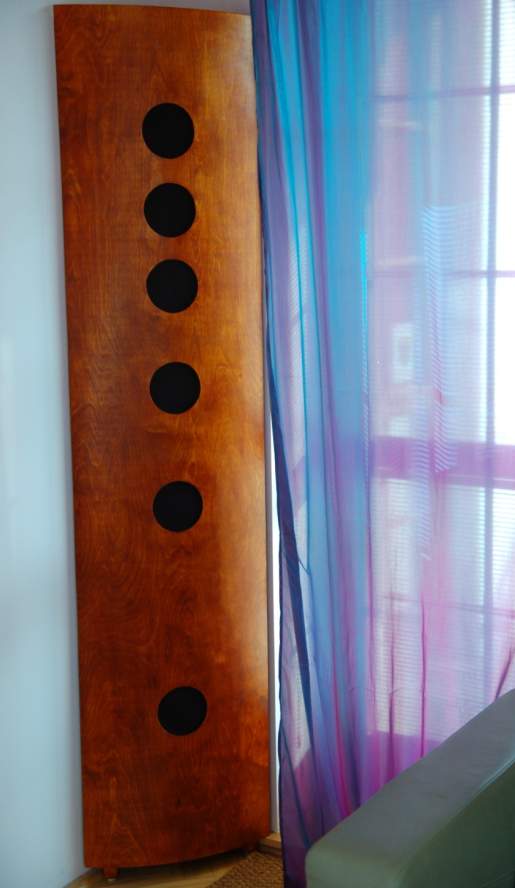

Witam ,najlepszym sposobem pozbycia sie rezonansów w niskich częstotliwości jest pułapka hermholza.Z praktyki wiem ,że nie zawsze najlepsze efekty uzyskuje się w samych narożnikach .W moim pomieszczeniu musiałem zastosować 8 pułapek .Jedną pułapka skutecznie nie zlikwiduje się dużego rezonansu .Jeżeli pułapka w środku jest pusta ma największą skuteczność ale działa wąskopasmowo.Jeżeli zestroimy ja dokładnie na 66hz to zachodzi zjawisko uwypuklenia częstotliwości poniżej i powyżej tej częstotliwości dokładnie to wygląda jak strojenie bass reflex.Można ją wytłumić delikatnie ale jej efektywność drastycznie spada natomiast rozszerza się pasmo.U mnie przy rezonansie 46hz zastosowałem 4szt to pozwoliło mi praktycznie uzyskać liniową charakterystykę w tym zakresie.Nawet jeżeli kolumny zostaną ustawione na węższej ścianie to znowu pojawi się inny rezonans. Dla uzyskania dobrej przestrzeni i stereofoni najważniejsza jest symetria pomieszczenia fizyczna i akustyczna.W zasadzie z niskim rezonansem jest najmniejszy problem ,myślę o zakresie do 90-100hz .Natomiast dużo zabawy jest z zakresem 140-200hz teraz jestem w trakcie walki z tym zakresem .Tak wyglądają pułapki u mnie.
Jeszcze trochę musze powalczyć żeby było dobrze.Pomieszczenie ma około 40m^ niby fajnie ale duże pomieszczenia nie są łatwe w adaptacji akustycznej.Kolumny nie są aktualne teraz mam duże.Pułapki są naprawdę łatwe do zrobienia koszt jednej sztuki to około 150-200zł wykończone korkiem który też ma właściwości akustyczne no i kształt.W porównaniu z gotowymi spora różnica.Jedna gotowa to wydatek około 1tyś biorąc pod uwagę ilość można pójść z torbami a jedna pułapka naprawdę nic nie załatwi.

Co do kształtów nie jest to tak bardzo istotne, ja mam np właśnie w formie pustych ćwierćwalców w rogach pokoju (4sound). W tym przypadku konstukcja pełni podwójną rolę: rezonatora na konkretne częstotliwości oraz jako ćwierćwalec rozprasza wzbudzenia najbardziej pojawiające się właśnie w rogach pokoju. Digi widzę ma oddzielnie ćwierćwalce w rogach i oddzielnie pułapki w formie rur.
co do wymiarów otworu długości rurki tam wchodzącej i przestrzeni komory to chyba ten wzór na dole stroony w wiki.

louk, 16 Sie 2008, 00:00
Zrobiłem też te pułapki z tej strony którą podajesz ale to są wyrzucone pieniądze.
Bardzo słabe działanie.
Umieszczenie otworów do góry w pułapce nie ma sensu.
Te na zdjęciu które wkleiłem mają otwory w bocznej sciance .
Pułapki które stoją z boku to w zasadzie dwie ustawione jedna na drugiej .
Wykorzystałem typowe rury od bass-reflex o śr 11cm około długość 6-10cm to już trzeba dobrać w zależności od pojemności i częstotliwości .
Rezonatory są zamknięte od góry i dołu płytą wiórowa o gr.12mm dwie warstwy oczywiście są wklejone .
Jedna warstwa ma średnice rury zewnętrzną a druga średnice wewnętrzną.
Trochę się tych kułek nawycinałem ale warto.
Jeszcze jedno pamiętaj jak masz duże podbicie jedną pułapką nic nie zrobisz.
Zapomniałem rury szalunkowe są robione z warstwowej impegrowanej tektury o dużej wytrzymałości.
To że są okrągłe jest ich plusem są bardzo mocne .Druga sprawa w czasie pochłaniania nawet bardzo niskich częstotliwosci 20-30hz taki rezonator nie wibruje dlatego nie potrzeba przesadzać z gruboscią scianek.Przy obliczeniach lepiej założyć sobie niższą częstotliwość zawsze można skrócić rurę .
