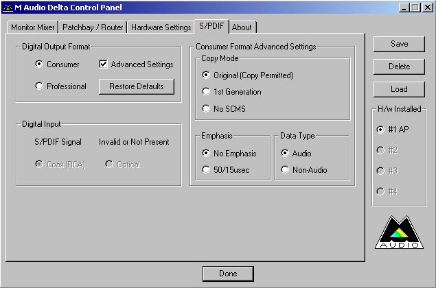

Bardzo fajny sprzęcik. Wyjście spdif jest bit-perfect (sprawdzone za pomocą sygnału dts), karta wysyła bezproblemowo 88,2 i 96kHz (sprawdzone). Ważną zaletą jest "lekki" sterownik, którego instalka zajmuje zaledwie ok. 5MB.
Dodatkowo dobrze o samej karcie, jak i o sterownikach do niej, świadczy fakt, że jakiekolwiek regulacje głośności w mikserze i panelu sterowania karty nie wpływają na głośność sygnału wypuszczanego przez spdif. Czyli karta i sterownik faktycznie nic nie "mieszają" w sygnale.
Na pierwszym screenie widać okno konfiguracji spdif w M-Audio. Jak widać, w odróżnieniu od karty Creative (drugi screen) nie ma możliwości konfiguracji stałej częstotliwości próbkowania na wyjściu cyfrowym. Po prostu karta co dostaje, to podaje dalej. I tak właśnie powinno być :)

Obawiam że się się mylisz co do braku możliwości wyboru częstotliwości po wyjściu SPDIF.
ps. dla pliku
Zaloguj się, aby zobaczyć treść (możliwe logowanie za pomocą ) na realtek 883 musiałem wybrać 24 bit 44,1K aby było poprawne przekazanie.
rbej, 20 Sie 2008, 20:26
>Nedj
Tam widzę można ustawić próbkowanie wewnętrzne ale nie taktowanie spdif ;)
-> rbej
"Obawiam że się się mylisz co do braku możliwości wyboru częstotliwości po wyjściu SPDIF."
Zauważ, że "S/PDIF Sample Rate" jest nieustawialny i dostosowuje się automatycznie do rodzaju odtwarzanego pliku.
