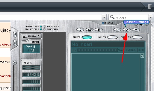

o tak
Używając ASIO w foobarze nadal mogę regulować głośność z panelu sterowników, a chyba tak nie powinno być.
Natomiast windowsowski suwak wtedy nie działa.

Rochu, moim zdaniem sygnał cyfrowy wysyłany poprzez transport do DACa ma pozostać w niezmodyfikowanej formie. Każda modyfikacja, czy to poprzez system operacyjny, program do odtwarzania, czy sterowniki karty dźwiękowej, jest tutaj niepożądana. Dane, które karta podaje na wyjściu SPDIF nie powinny w niczym różnić się od tego co mamy zapisane na dysku twardym. Myślę, że to jest ideał do którego powinno się dążyć i to właśnie zapewnia nam bit-perfect. Zwolennicy modyfikowania dźwięku różnymi ulepszaczami i resamplerami mogą mieć inne zdanie.
A sprawa odpowiednich przewodów, jakość samego DACa, wzmacniacza itp. to już całkiem inna kwestia.
A co do E-MU, to chyba udało mi się uruchomić ten bit-perfect. Trzeba po ustawieniu ASIO w foobarze w zakładce inserts PatchMixa zrobić send do Physical Out i wybrać SPDIF. Teraz sygnał powinien być bezpośrednio wysyłany do wyjścia SPDIF poprzez ASIO. Po tym zabiegu pasek głośności w sterownikach też nie działa. I o to chodziło :)
Może się komuś to przyda.
