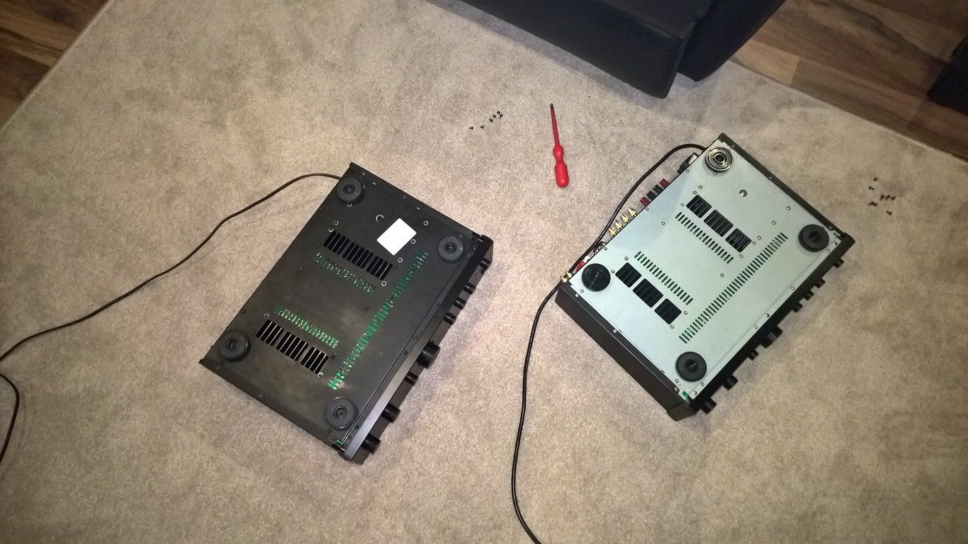

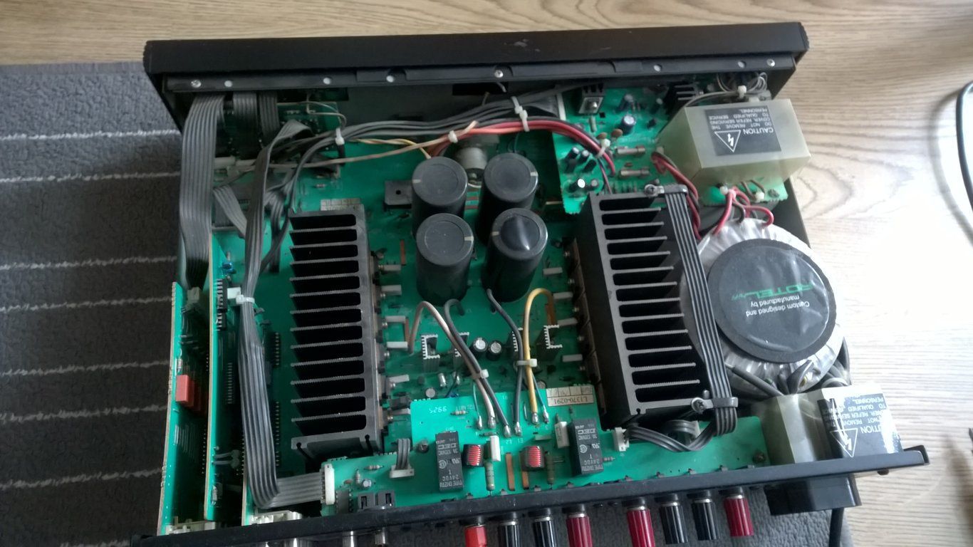

mam pytanko o ra-985bx a dokladnia lata i miejsce produkcji bo znalazlem info ze ten wzmak byl robioby w latach 95-00, rotel fabryke w chinach ma od 2005, a posiadam tego rotela zrobionego w chinach, i najwazniejsze czy jest roznica w tym wzmaku miedzy tym z chin, a tym z tajwanu ?
Zgadza się. Ja widziałem w środku dwa RA-985BX z naklejką "Made in Taiwan" oraz ze 4szt. RA-980BX (lata produkcji 1992-1995), natomiast żadnego "Made in China" (co najwyżej piloty), co słania mnie do podejrzeń, iż tą Twoją naklejkę "Made in China" ktoś przekleił z pilota lub z nowszego urządzenia. Ogólnie, raczej oprócz tego, że w urządzeniach "Made in China" zaprzestano stosowania kondensatorów Rubycon Black Gate, jakiś większych zmian trudno się dopatrzeć.

nowszy z chin posiada od spodu nie malowana plyte i srebne srubki do niej, natomiast do gornej pokrywy wszystkie sruby sa dlugie w taiwanie juz zaoszczedzili i tylko niektore srubki sa dlugie, chinczyk ma kable w oplocie, grubszy przewod zasilajacy 2x1mm2 ten z taiwanu ma zwykly jak od lampki nocnej, chinczyk ma naklejki z podpisami osob ktore go skladaly czy tam sprawdzaly, w taiwanie tych naklejek brak, natomiast taiwan po dwa takie same elementy  zaznaczone czerwonym kolkiem w chinczyku po lewej stronie patrzac od przodu jest inaczej.
Pozniej napisze wnioski jak to gra, ale w moim drugim systemie mam wrazenie lepiej gra ten z taiwanu, z chinczyku dzwiek jakby suchy bas slabiej kontrolowany, wysokie troche przygasle, dzis bede weryfikowal na lepszym zrodle i kolumnach

nawet zworki w tym z chin sa lepiej wykonane, jest jeszcze jeden czy dwa uklady rozniace sie nazwa, tez je sfotografuje, jesli ktos ma pomysl co sprawdzic to pisac :)
date to znalazlem tylko na tych 4 najwiekszych kondensatorach filtrujacych
Edytowane przez luk1985
No i właśnie o nich mówiłem - to są kondy z napisem "Rotel......... UK (BHC) MADE" - czyli ich producentem jest BHC Aerovox (specjalizujący się w kondach przemysłowych). Teraz pytanie, kto robił te bez daty w chińczyku - Nichicon (Great Supply)?
Ja tam bym wolał, aby obudowa była jednolicie czarna i spodnia płyta była zabezpieczona lakierem, bo starsze magnetofony i wzmaki z serii 800 z nielakierowanym spodem już często bierze rdza. Natomiast jeśli chodzi o długość śrubek, to według mnie następny punkt dla Taiwanu, bo chodzi pewnie bardziej o to, co dana śrubka skręca, a nie jakieś oszczędności (w ilościach hurtowych ceny śrubek się nie różnią) - jak pokrywę z grubą "ramą" wzmacniacza lub podłogę z grubym przednim panelem, to jest długa, jak jest to łączenie blacha-blacha, to krótka (po tym przynajmniej wiesz, która gdzie była, o ile nie skręcasz później "na pałę" i kręcisz śrubki jak leci).

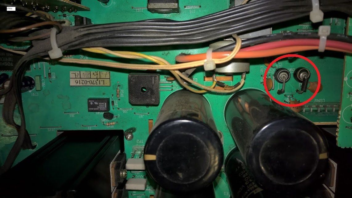

10 minut temu, luk1985 napisał:
a co do za kwadratowe elelemnty z nozkami S, S, -, +
Zapewne chodzi o mostki prostownicze - koniecznie muszą być dwa, bo to w końcu jest wzmak dual-mono za trafem.
3 godziny temu, luk1985 napisał:
Dopiero teraz zczaiłem, że zdjęcia masz pod tym linkiem - to nie jest na pewno oryginalny element (nawet nie ma tam po dwie identyczne diody, jak powinno być, jeśli ktoś ktoś chciał zastąpić mostek):
Edytowane przez mol01
Bezpieczniki też chyba w Chińczyku nieoryginalne - powinny być bez piasku kwarcowego (przezroczyste).
