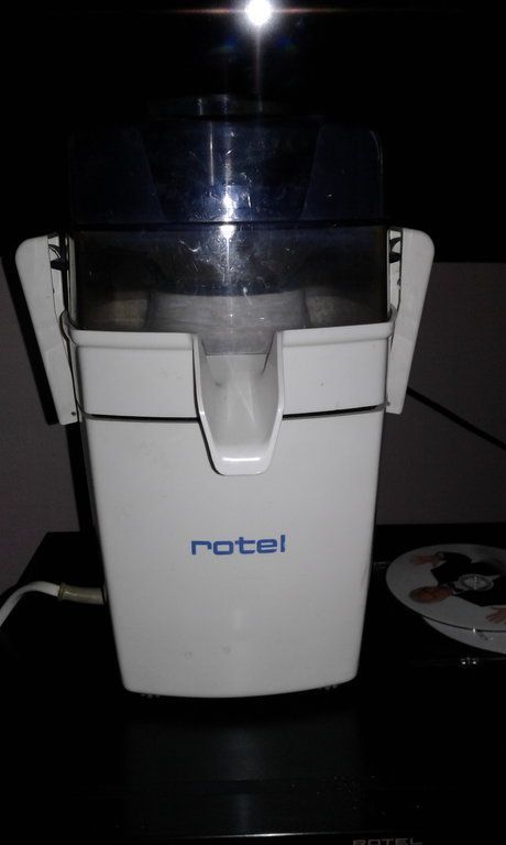

wierz mi, że dobrze zaprojektowane kolumny z 2x18cm basowcami schodzą w rejony blisko subsonicznych :) Oczywiście są modele, które mają po 4x18cm do bardzo dużych pomieszczeń, jednak ja dysponuję skromnymi 36m2. Wracając do Roteli, to widziałem dziś u taty fajną sokowirówkę tej marki, wrzucę później zdjęcie :)

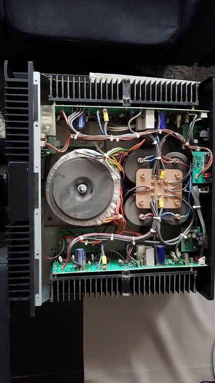

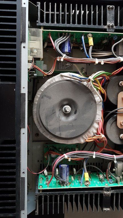

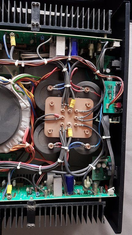

Dostałem zdjęcia RB-1080 z OLX, luknijcie proszę, bo ja poza kurzem nic nie widzę ;), kurde, trochę duże zdjęcia jak na forum, muszę pogłówkować...nie wiem dlaczego mi odwraca te zdjęcia po dodaniu na forum...musicie sobie ściągnąć i obrócić, sorry. Właściciel wydaje się być sympatyczny.
Edytowane przez baksiu
To nie ten Rotel - odkurzacze też są...

A te wrzucone to znowu nie za duże - przy tej rozdzielczości nic nie dojrzy...

właściciel mówi, że oglądał go pod kątem oryginalności podzespołów po zakupie i wszystkie tranzystory mocy są oryginalne, chyba złożę ofertę i sprawdzę czy będzie poprawa względem RB-1070, w RB-1080 bardzo mi się podoba kwartet wielkich kondensatorów połączonych miedziowaną płytką :) Opinie z prasy zagranicznej dobre, zaryzykuję :) Na razie biedę bym miał zmieścić w mojej zamykanej szafce RB-1090, ten musi wystarczyć...
Ja tu widzę nie dopiętą złączkę w prawym kanale, a odpinana była, bo wymieniony jest tranzystor w obudowie TO-92, na prawo od niebieskiego kondensora Nichicona - jest upaciany w paście termoprzewodzącej, a nie powinien...

Brzydko, czy to wazny tran? No i pewnie w pojedynkę się nie upalil...
Raczej nie - pracuje w lustrze prądowym, więc walnięte były pewnie co najmniej 3szt... to bardzo częsta usterka tych wzmacniaczy.

nie potrafię namierzyć tego tranzystora, chodzi o te dwa na małych aluminiowych radiatorach, przed tylnym prawym niebieskim kondensatorem? Odpiętą spinkę zauważyłem, mi się podobna odpięła w transporcie w RA-1070 i z początku nie gadał jeden kanał...ale żadnych wymienianych tranów w nim nie stwierdziłem, więc to mógł być przypadek. Jak zrobić zdjęcie tranzystorom mocy? Trzeba by chyba zdjąć dolną obudowę?
To nie te - zobacz sobie w necie jak wygląda obudowa TO-92, on jest zaraz "za" prawym niebieskim kondensatorem.
Wystarczy zrobić dwie fotki pod odpowiednim kątem na kanał, nic nie trzeba zdejmować, ale mocy powinny być całe po uszkodzeniu w tym miejscu. Z drugiej strony, luty na nóżkach tranzystorów mocy wyglądają świeżo, ale może ktoś je wolał odlutować, niż odkręcać od radiatora, a przy okazji je posprowadzać...
Tak, czy inaczej Q612 (ten upaćkany) powinien być sparowany z Q608 i Q610 (te w kapturku dla równowagi termicznej), a te nie widać, aby były ruszane...

już widzę, w ogóle nie podobny ten tran do tego z lewej strony, do tego faktycznie te luty na dole płytki jakieś świecące i duże, jak by nadlane. Popatrz też na śruby mocujące płytkę prawego kanału, też są całe od cyny, może ktoś sobie na nich grot lutownicy czyścił?! Jeszcze pod pierwszą od przodu śrubką, tak poniżej jest jakiś wielki smark z cyny, hmmm... ciekawe jak tam te najważniejsze tranzystory... ale na razie miły Pan nie przyjmuje moich propozycji, więc nie wiem, czy warto Wam głowę zawracać...
Otóż to...
Śruby to raczej są umaziane w jakimś kleju, żeby wyglądało jak oryginalne "plomby klejowe"...
6 minut temu, mol01 napisał:
Otóż to...
no tylko że te po lewej są bez kleju :)
