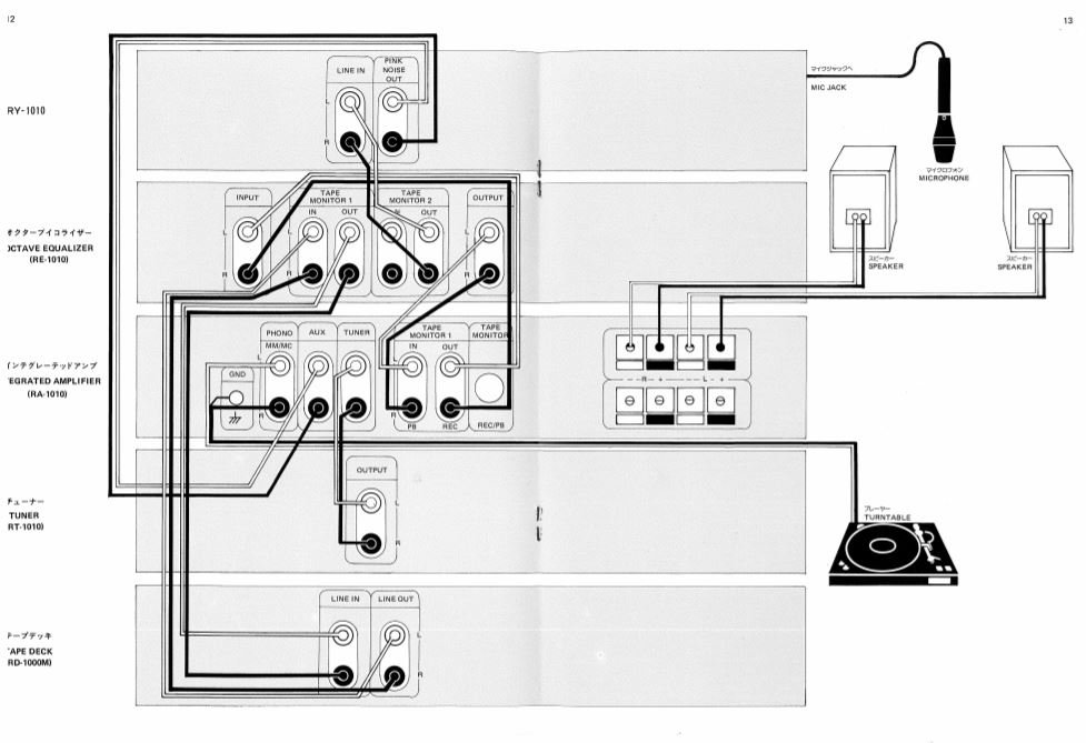

Trochę się pobawiłem moimi klockami z serii 1010.
 W analizatorze widma RY-1010 nie działały wszystkie słupki.
No i okazało się, że padły dwa LM1458N po wymianie jest bajka.
Mam problem z kupionym deckiem 1010, po dobraniu i wymianie pasków przewija w obie strony.
Ale nie reaguje na PLAY, czasem PLAY zaskoczy ale wtedy zamiast odtwarzać przewija.
Coś czuję, że to nie będzie takie łatwe....
No ale mając na uwadze dłuższą niedostępność oryginalnego decka do zestawu postanowiłem podłączyć zestaw ze sprawnym RD-1000.
O dziwo w oryginalnym manualu jest właśnie on a nie RD-1010.
Po podłączeniu klocków zgodnie z zamieszczonym schematem okazało się, że mam problem z działaniem analizatora widma.
Działa pięknie przy tunerze, tak samo przy AUX.
Natomiast przy ustawieniu we wzmacniaczu (RA-1010) TAPE MONITOR na TAPE1 i wciśnięciu w equalizerze (RE-1010) MONITOR TAPE 1 gra mi pięknie dźwięk z magnetofonu, ale nie widzę widma. Natomiast jak włączę tuner to widać jego widmo.
Po wciśnięciu w equalizerze MONITOR TAPE 2 brak dźwięku z magnetofonu ale pojawia się pięknie widmo z niego.
Po wciśnięciu w equalizerze MONITOR TAPE 1 razem z TAPE 2 widać widmo ale nie słychać dźwięku, dopiero po podgłośnieniu bardzo mocnym słychać przester.
I teraz pytanie, czy coś jest zepsute czy brak jakiegoś podłączenia?
Wszystko podłączone zgodnie ze schematem ale czegoś mi brak......
Podłączenie TAPE MONITOR 2  IN w equalizerze jest wolne i aż prosi się o podanie sygnału, tylko skąd?
Nie wiem czy coś z tego zrozumieliście ?
Wiem, że to nic wielkiego, ale skoro się namęczyłem przy naprawie analizatora to chcę aby mi działał prawidłowo.
Bardzo proszę o pomoc
Właśnie tak mi się wydawało.
Problem z kabestanem - zużyta rolka lub napęd (pasek/kółko/silnik).

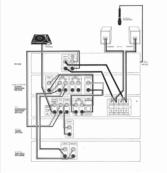

Nie chciało mi się myśleć, żeby to sobie zobrazować, ale ten schemat jest ostro pokręcony, bo wzmacniacz niema dedykowanej pętli korektora, ale po mojemu analizator widma RY-1010 powinien być wpięty w szereg z korektorem RE-1010, czyli OUTPUT RE-1010 podpięte do INPUT RY-1010, a OUTPUT (choć tu widać jakieś PINK NOISE) RY-1010 do TAPE MONITOR 1 IN we wzmacniaczu, reszta jak na schemacie. Wtedy na wzmacniaczu TAPE1 MONITOR musi być włączony na stałe (bez względu na wybrane wejście), a MONITOR TAPE1 w korektorze tylko jak chcesz słuchać z magnetofonu, a w pozostałych przypadkach wyciśnięty. Może ten schemat ma zastosowanie przy ustawieniu dubbingu (1>2 lub 2>1) na TAPE MONITOR?
Dziś na świeżo przeczytałem to jeszcze raz i Twoje postępowanie jest jak najbardziej logicze i prawidłowe. Mówiłeś jednak, że:
A na schemacie do AUX RA-1010 jest podłączone PINK NOISE OUT w RY-1010, więc powinno być zajęte i nie mógłbyś tam nic podłączyć... Podejrzewam, że jak byś to połączył i wcisnął MONITOR TAPE1 i TAPE2 na RE-1010 (co daje dubbing 1>2), to widział byś jego widmo (jak już masz), a sygnał magnetofonu podłączonego pod TAPE1 w RE-1010 wychodziłby na TAPE2 OUT, a stamtąd do RY-1010, zaś przez wyjście PINK NOISE OUT w RY-1010 wychodził na AUX w RA-1010... Czyli w tej konfiguracji (ze schematu), żeby słyszeć magnetofon (i widzieć jego widmo), na korektorze musisz mieć wciśnięte MONITOR TAPE1 i TAPE2, a na wzmacniaczu wybrane wejście AUX i pętlę TAPE MONITOR na TAPE1. Co moim zdaniem jest trochę przekombinowane, bo tracisz wejście AUX we wzmacniaczu, musisz przełączać na nie, gdy chcesz posłuchać magnetofonu i wymaga to jednego kabla więcej (wydłuża drogę sygnału) niż szeregowe połączenie RE-1010 i RY-1010, o którym pisałem wczoraj.
P.S. Teoretycznie wykonując połączenie ze schematu zajęte wejście AUX nadrabia TAPE MONITOR 2 IN w RE-1010, ale znów trzeba by pamiętać, że jak chcemy posłuchać CD (normalnie podłączonego pod AUX) trzeba mieć wciśnięte MONITOR TAPE2 w RE-1010... bez sensu. W połączeniu szeregowym będziesz miał wolne AUX i będziesz mógł podpiąć dwa magnetofony do RE-1010 z nagrywaniem (według schematu znowu wyjście drugiego jest zajęte przez kabel biegnący do wejścia RY-1010 - kto to wymyślał?).
A na schemacie do AUX RA-1010 jest podłączone PINK NOISE OUT w RY-1010, więc powinno być zajęte i nie mógłbyś tam nic podłączyć... Podejrzewam, że jak byś to połączył i wcisnął MONITOR TAPE1 i TAPE2 na RE-1010 (co daje dubbing 1>2), to widział byś jego widmo (jak już masz), a sygnał magnetofonu podłączonego pod TAPE1 w RE-1010 wychodziłby na TAPE2 OUT, a stamtąd do RY-1010, zaś przez wyjście PINK NOISE OUT w RY-1010 wychodził na AUX w RA-1010... Czyli w tej konfiguracji (ze schematu), żeby słyszeć magnetofon (i widzieć jego widmo), na korektorze musisz mieć wciśnięte MONITOR TAPE1 i TAPE2, a na wzmacniaczu wybrane wejście AUX i pętlę TAPE MONITOR na TAPE1. Co moim zdaniem jest trochę przekombinowane, bo tracisz wejście AUX we wzmacniaczu, przełączać na nie, gdy chcesz posłuchać magnetofonu i wymaga to jednego kabla więcej (wydłuża drogę sygnału) niż szeregowe połączenie RE-1010 i RY-1010, o którym pisałem wczoraj.
Celowo nie podłączyłem PING NOISE AUT bo myślałem ze jest to powiązane z mikrofonem. RY ma wejście mikrofonowe i jego włącznik opisany jako PING NOISE.  Co moim zdaniem powoduje włączenie widma podczas mówienia do mikrofonu. Chyba, że PING NOISE out bez wybranego mikrofonu działa jako zwykły OUT.
To wtedy podłączenie szeregowe ma sens.
Niestety z powodu delegacji sprawdzę to dopiero w piątek.
Mi się wydaje, że ta funkcja PINK NOISE (choć nie wiem, co to ma do szumu różowego?) to taki protoplasta funkcji Karaoke - normalnie na wyjściu masz sygnał z wejścia, a jak na froncie wciśniesz PINK NOISE (MIC) to sygnał z mikrofonu jest nakładany na sygnał z wejścia i to połączenie masz na wyjściu... Ale najlepiej zapoznać się z instrukcją:
http://bwgroupsupport.com/downloads/manuals/rotel/RY-1010-OM.pdf
P.S. W ostateczności RY-1010 można podłączyć pod TAPE MONITOR 2 we wzmacniaczu przez przejściówkę DIN-4xRCA i używać dubbingu we wzmacniaczu, by wszystko śmigało - to by jeszcze skróciło drogę sygnału odsługiwanego (nie przechodził by przez analizator, a tylko dopływał "drugą drogą").
Moja teoria jednak upadła - po prostu na tym wyjściu jest szum różowy. Po co? ? nie wiem.
A widziałeś to:
Kolejna opcja to kupić rozdzielacz RCA>2xRCA i połączyć równolegle TAPE MONITOR1 OUT do INPUT w RE-1010 i LINE IN W RY-1010...
Aaaa... Przy użyciu tej funkcji PINK NOISE i mikrofonu możesz przeprowadzić "analogową" korekcję akustyki pomieszczenia - puszczasz szum różowy i przy pomocy mikrofonu w miejscu odsłuchowym obserwujesz widmo zniekształceń charakterystyki, które później możesz zredukować korektorem - kurde, naprawdę pomysłowe...I niech ktoś mi teraz powie, że nowoczesne wzmaki/amplitunery z automatyczną korekcją akustyki pomieszczenia to absolutna nowość, skoro Rotel już to miał w 1982 roku ?
