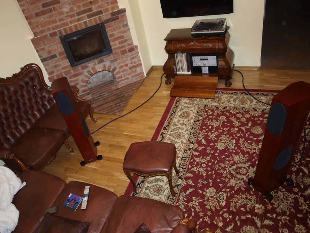

3 godziny temu, krzysiek napisał:
też po przejściu z Rotela mam taki problem...
Ja bym się bał w ten sposób to postawić... ktoś to trąci i klocek spadnie mając ciężkie trafo z przodu.
stoi w moim gabinecie, jedyna osoba, która może go trącić to ja ?
ale chyba trzeba w końcu zrobić nową szafkę

To może mój nowy klocek ma wyblakly front od temperatury w szafce? w prawdzie moja jest zamykana, ale do odsluchu jest otwarta. Plecy ze sklejki już dawno zdjalem i po bokach miejsca mało, bo po kilka cm, a końcówka stoi na dole, przylozona przedwzmacniaczem, bo jest najwieksza, najciezsza i inaczej się nie zmieści... co do zamykanych szafek z przyciemnianej szyby, to chyba ich czasy już słusznie minęły, a w katalogach technicsa czy denona rządziły na zdjęciach ?
Jak szafkę masz na styk i nad sprzętem niema wiele przestrzeni, to bez różnicy, czy pre będzie u góry czy na dole, ale gdyby było inaczej dałbym RC-1090 na dół, o ile jest wystarczająco długi by zmieścić na sobie RB-1080 (na RC-995 chyba się mieścił RB-990BX na styk - wystarał, ale stopki miał daleko od tyłu).
Ja tam takiej nigdy nie miałem, bo mnie to w ogóle nigdy się nie podobało - mam półkę Multimebel z pojedynczym pylonem, do którego przymocowane są 8mm szyby na pojedynczych wspornikach: każdy klocek ma nieograniczoną przestrzeń z każdej strony, a od góry konstrukcja wspornika (jest coraz grubszy podążając ku tyłowi) wymusza co najmniej 5cm wolnej przestrzeni nad klockiem. Jednak szyby te mają tylko 35cm głębokości i kończą się 5cm od pylona, więc maksymalnie upchnie na nich 40cm klocek... gdy moje nowe nabytki mają po 50cm i wagę taką, że wsporniki pomału zaczynają się przechylać - niby mają naciąg poziomujący na śrubie, ale przecież ciągle nie będę ich podciągał, gdy przewyższę udźwig półki (bodajże 15kg).
No to konstrukcja nieaudiofilska również ? u mnie barokowa szafka się zawęża ku górze i nie ma opcji zmiany kolejności. Mógłbym jeszcze ustawic rb na niej, zamiast radia, ale wtedy kable glosnikowe robilyby za pułapkę przy odsluchu, teraz wiją się po ziemi, brakło by im też długości, bo wysuwam głośniki na środek pokoju i 2,5m przewodu jest w sam raz. Z tym przegrzaniem to żartowałem? prędzej by zawartość wzmaka poszła z dymem...
