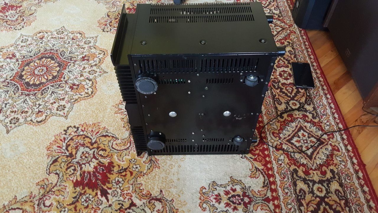

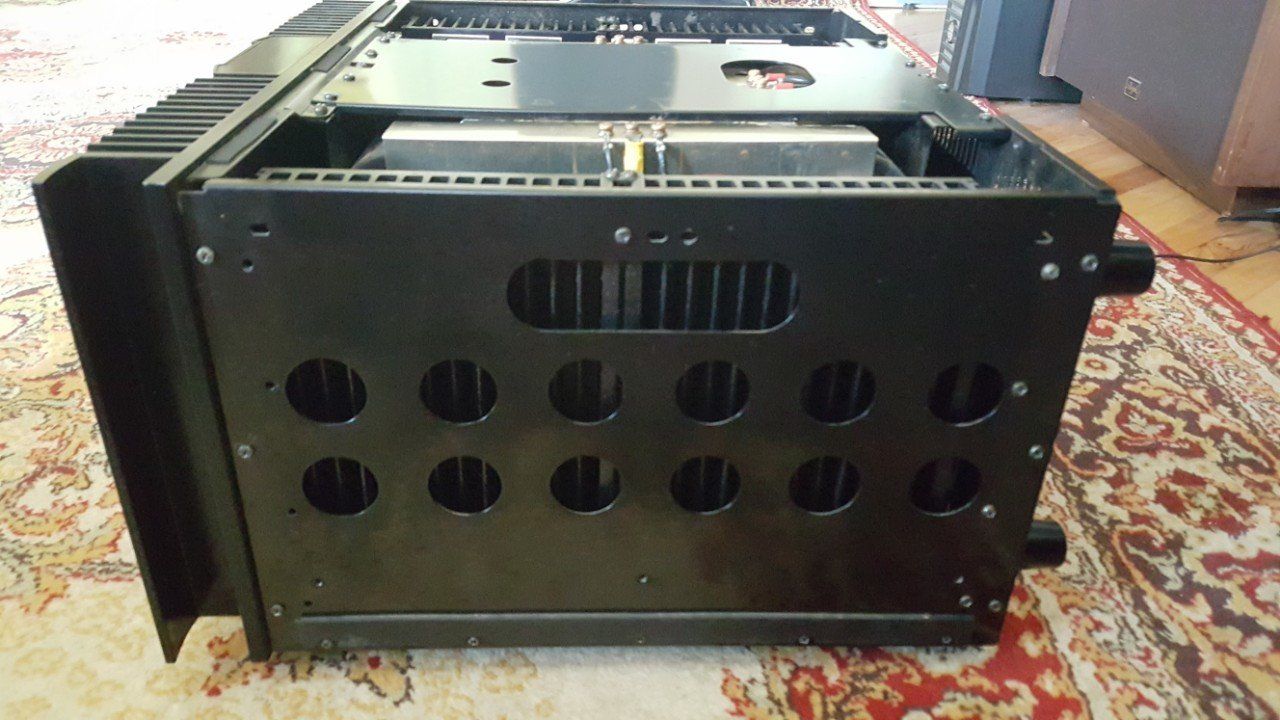

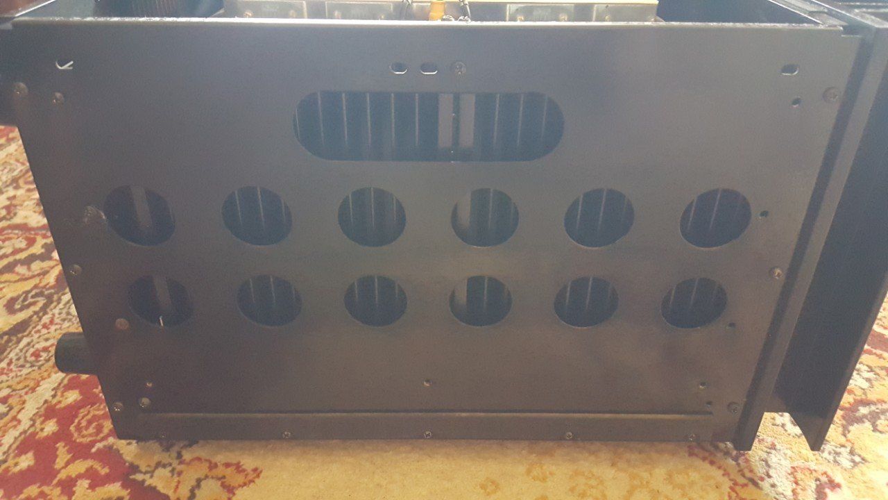

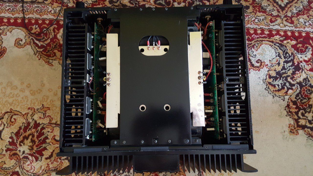

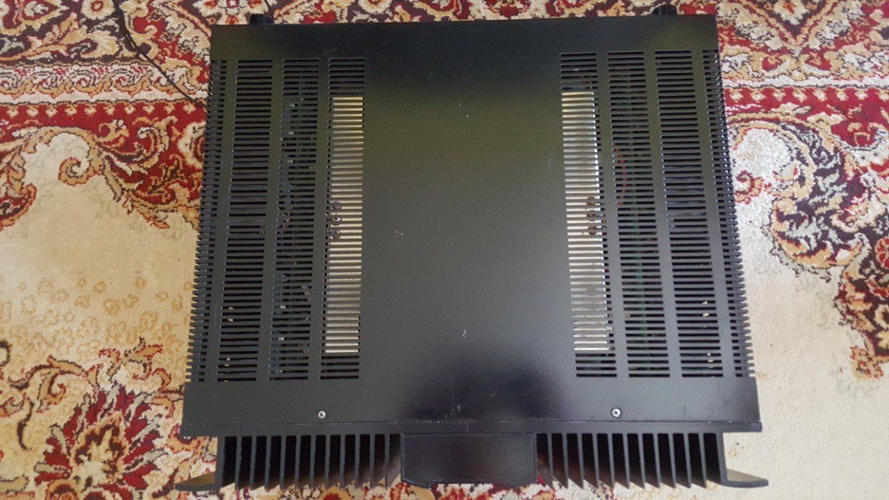

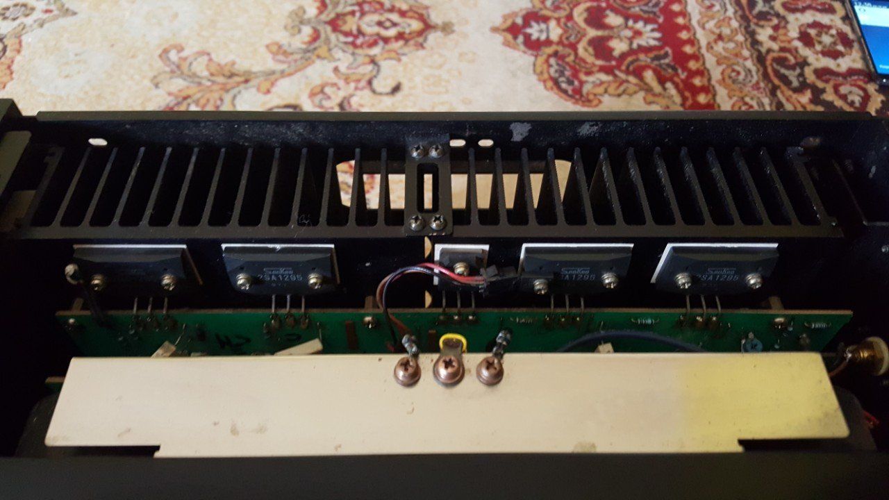

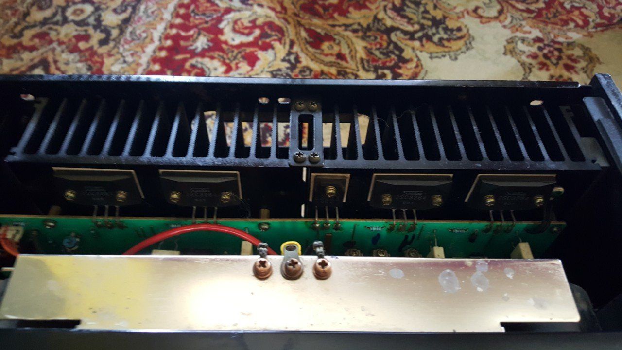

pomóżcie ocenić ten serbski wzmacniacz, mol01, liczę na Ciebie 😊
dla mnie luty wyglądają podejrzanie, jak by ktoś zamiast odkręcić trany, by wyjąć płytkę, je odlutował...

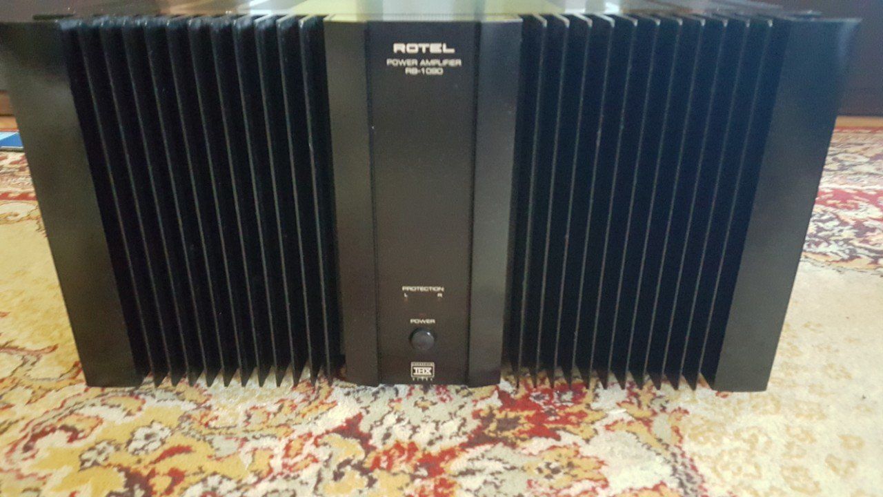

to ja bym już przywalił grubiej i dał RB-1090 380W/8ohm i 700W/4ohm, żeby można się było przesiąść potem na głośniki o jeszcze mniejszej skuteczności 😜, tylko może być problem z grzaniem się w lecie w małej kanciapie, a klima hałasuje...
Za to w zimie bomba 😉
Luty jak luty - widoczna część tranów mocy (drugi zestaw jest na dole każdego radiatora) wygląda na oryginalny (choć numery seryjne ciężko odczytać i porównać), ale wzmak na pewno był w jakimś celu rozbierany do rosołu, bo ktoś sobie na płytkach poopisywał, który kabel gdzie podłączyć w obydwu kanałach (zdjęcie drugie pod 3 tranem, zdjęcie trzecie pod 2 tranem). Być może ktoś sprawdzał tylko kondy, ale tu naprawdę bez szczegółowych fot ciężko coś ferować.
Widać też jakieś plamy na rezystorach ceramicznych (te białe kostki) w lewym kanale na zdjęciu od góry, jak by coś tam było do niego wylane, albo ktoś nie wyczyścił ich z kalafonii, no i ogólnie są poprzechylane, jakby ktoś tam dłubał i mu przeszkadzały.
Myślę, że znacznie więcej by było widać po odkręceniu podłogi z trafami, ale komu by się chciało to rozkręcać...

No i w lewym kanale chyba też podkładki mikowe są pod tranami są wymienione - są dużo bielsze niż w prawym, więc trany na 100% były odkręcane i prawdopodobnie wymieniane w tym kanale.
ogólnie słabizna, a podróbki SanKenów to plaga...można go wziąć na warsztat i posprawdzać, ale na pewno w atrakcyjnej cenie, muszę obniżyć moją ofertę i zobaczymy. Sprzedawca pisał, że jest wszystko Tip-Top 🙂

Serb mówi, że te tranzystory są nieruszane, może po prostu jedno zdjęcie jest pod światło, a drugie ze światłem... nie chcę go obrazić, a z drugiej strony napisy zrobione markerem na płytkach to skąd się wzięły... ech, wypadało by pojechać osobiście 🙂
Nie nie... one zawsze są pożółknięte od temperatury tranzystorów podczas pracy, a tu są bialutkie...
poprosiłem o lepsze zdjęcia, nie robione kalkulatorem 😉 To handlarz, więc próbuje mnie na różne sposoby zmiękczyć, szkoda nie kupić, bo rzadko się pojawiają, zwłaszcza poniżej 1000 euro i w Europie!
