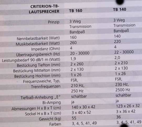

12 godzin temu, baksiu napisał:
a właśnie, co to za kolumny? widzę kawał głośnika za niewielki hajs!
Tu masz TB160:
209808304_ta_ta_tb_160_tb-160_speakers_criterion_hoparlor_camarossaudio(16).thumb.jpg.a5651784e91d64f4bd8132eae9ff4a51.jpg
Porównanie z TB 140 i 160 na papierze:
49 minut temu, klecha napisał:
@mol01 masz może wiedzę na temat T+A CRITERION TAL XM?
A co ja mogę wiedzieć? Wyglądają, jak TAL 90 z Revelatorem w miejscu Vify na basie ?
Głośnik osławiony, ale też stosunkowo ciężki w napędzeniu na tle Vify.
