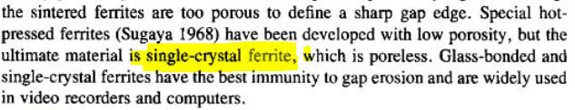

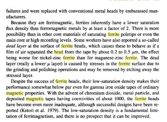

Według niektórych odsunięcie taśmy od szczeliny głowicy nie ma wpływu na jej pracę?To po co czyścimy głowicę?Jak czytam bzdury o ferycie zatopionym w szkle,to mam wątpliwości, w poziom naszych szkół.Nikt z was nie słyszał o technologi monokryształu.
Tzw;szklane głowice,to nic innego jak ferryt,ale w postaci jednego kryształu.Uzyskuje się to poprzez szybkie ochłodzenie stopu i zmiast struktury wielokryształowej,uzyskuję się jednokryształową.Taka struktura jest odporna na korozję i bardzo twarda.I to cała tajemnica.Nie można czoła głowicy pokryć niemagnetycznym tworzywem,bo w efekcie odsuniemy taśmę od jej czoła i efekt będzie identyczny,jak by była brudna.
Share this post
Link to post
Share on other sites
3 godziny temu, Marek-41 napisał:
Według niektórych odsunięcie taśmy od szczeliny głowicy nie ma wpływu na jej pracę?To po co czyścimy głowicę?Jak czytam bzdury o ferycie zatopionym w szkle,to mam wątpliwości, w poziom naszych szkół.Nikt z was nie słyszał o technologi monokryształu. ...

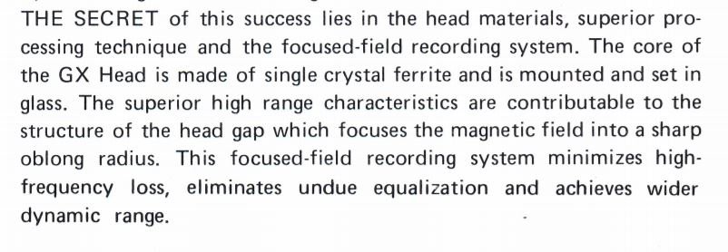

Wszystko przez to, że użyłem złego określenia. Zamiast "zatopione", powinno być "umieszczone w szkle". Tu
Hidden Content
Zaloguj się, aby zobaczyć treść (możliwe logowanie za pomocą )  jest to opisane.
... Tzw;szklane głowice,to nic innego jak ferryt,ale w postaci jednego kryształu.Uzyskuje się to poprzez szybkie ochłodzenie stopu i zmiast struktury wielokryształowej,uzyskuję się jednokryształową.Taka struktura jest odporna na korozję i bardzo twarda.I to cała tajemnica.Nie można czoła głowicy pokryć niemagnetycznym tworzywem,bo w efekcie odsuniemy taśmę od jej czoła i efekt będzie identyczny,jak by była brudna.
Jeśli miałeś na myśli
Hidden Content
Szybkie schłodzenie odpowiedniego stopu daje strukturę nieuporządkowaną, amorficzną.
Hidden Content
Edited by Kapstan_Biasu
Cytuje opis technologii produkcji glowic gx przez AKAI: "...the Akai Gx-head, the gem 'crystal ferrite' is used for the core, and with-jewel-like precision is mounted and set in glass."
Tlumaczenie na polski: "zatopione w szkle" moze nie idealnie odzwierciedla technologiczna rzeczywistosc ale dostatecznie odzwierciedla aby odroznic "glass and X'Tal ferrite head" od  "crystal ferrite head". Jak potrafisz lepiej przetlumaczyc na polski ta po angielsku opisana technologie to przetlumacz.
pozdrawiam,

I na koniec końców, ferrytu na rdzenie się nie odlewa, tylko wytwarza przez prasowanie i spiekanie. Szkła metaliczne, inaczej stopy amorficzne, używane do produkcji głowic magnetycznych, potocznie nazywanych "szklanymi", nie są ferrytami. Nie zawierają tlenku żelaza, który jest charakterystyczny dla
Hidden Content
Mylisz głowice ferrytowe z amorficznymi. To nie to samo.

Chodzi o szybkie ochłodzenie stopu.Takie głowice używane były również w magnetowidach.Osobiście nie przepadam za głowicami typu GX.Mają specyficzne brzmienie i one mi nie pasuje.Z magnetofonów Akai cenie sobie stary M-8.Ma zdecydowanie najlepsze brzmienie.
