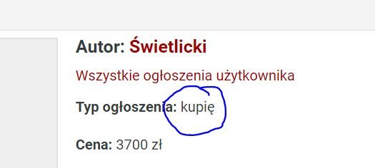

To rzeczywiście jest zabawne. Sprzedajesz jednocześnie kupując, magnetofon szpulowy w dziale magnetofonów kasetowych, w Rumi w Pomorskiem w województwie dolnośląskim.

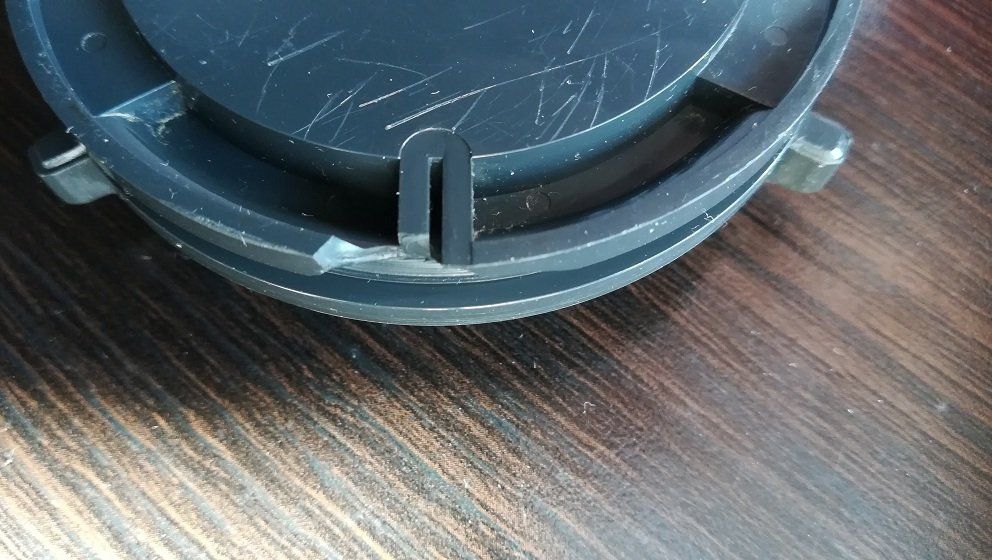

Zastanawiam się jak to naprawić (oryginalny Nab REVOX-a). Może jakieś pomysły, sugestie ? Za wszystko z góry dziękuję

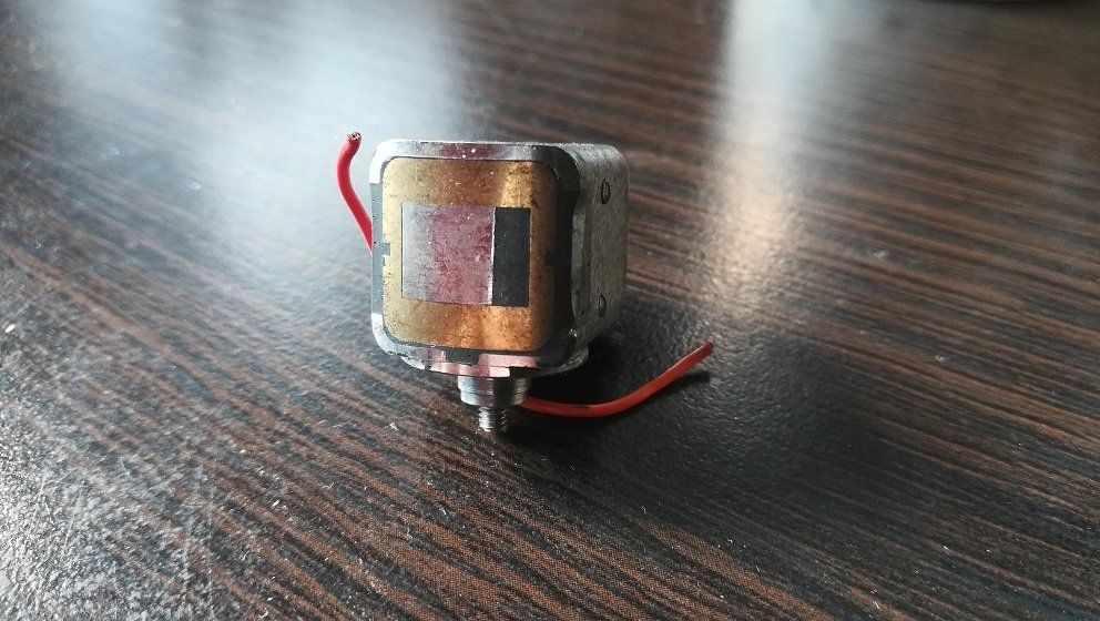

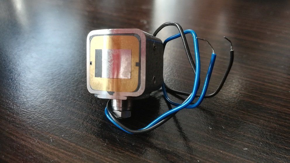

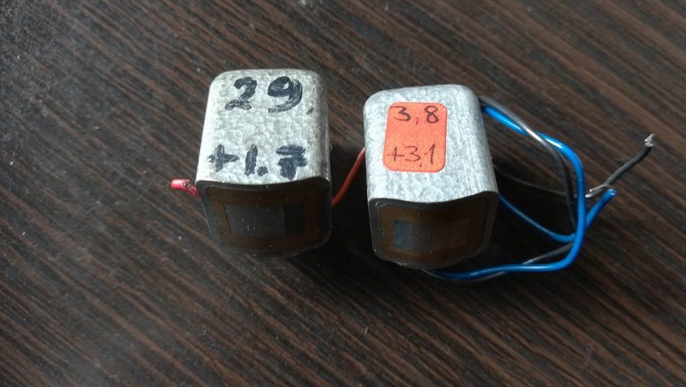

Trzy lata poszukiwań i w końcu są. Nieużywane (NOS) głowice : REC + PLAY do mojej NAGRY III. Zobaczymy po wymianie czy wszystko w porządku i jak magnetofon zagra. Jak sądzicie potraktować je demagnetyzerem przed wymianą ? Na razie nie wiem kiedy będzie wymiana bo muszę uzgodnić termin z mistrzem, ale mam nadzieję, że to niedługo. Pozdrawiam
Zaloguj się, aby zobaczyć treść (możliwe logowanie za pomocą ) 2.thumb.jpg.568f8848117b0885d6599c85a3f07486.jpg3.thumb.jpg.bead03248173e8162bf6bbf82502af70.jpg4.thumb.jpg.1ff94f861184a96d03d30154bd4da6b8.jpg  Wiecie co znaczą na głowicach te cyfry ?

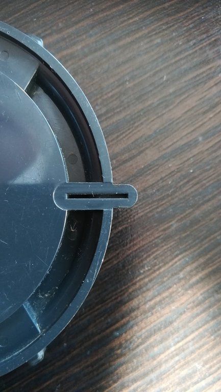

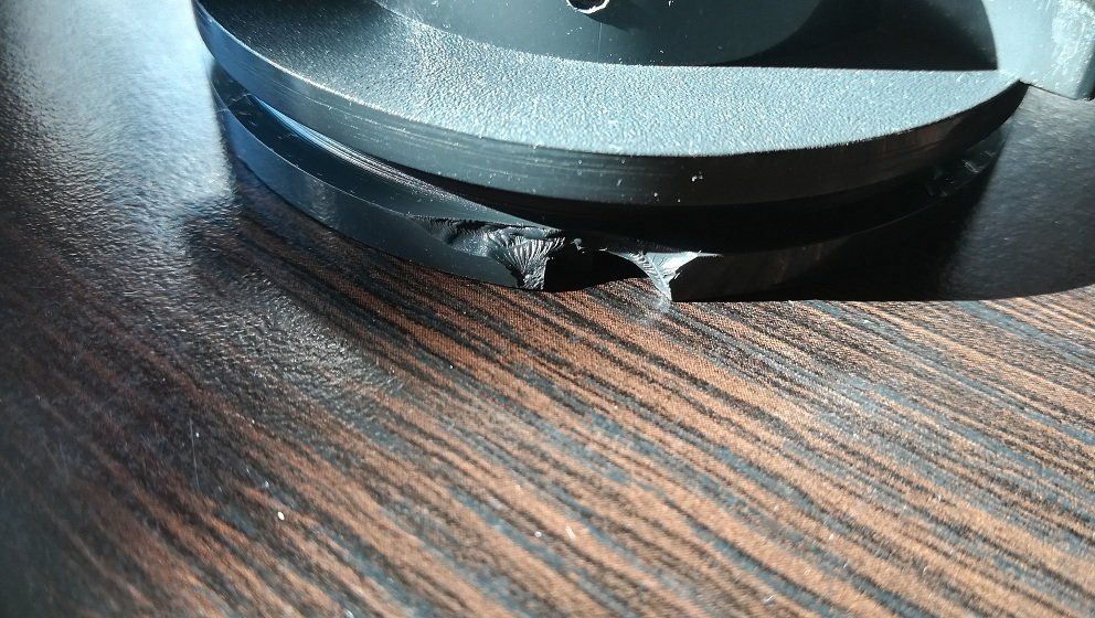

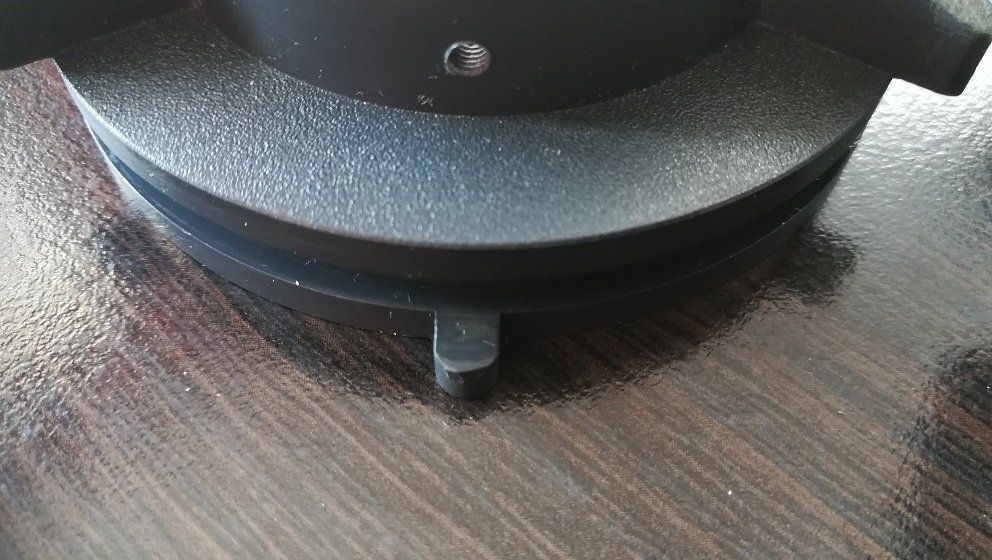

Zapomniałem dodać, że nie mam tej małej brakującej części
Super glue plus baking soda podobno działa.
nagrywamy.com
Jeszcze tego nie praktykowałem ale to może być strzał w dychę. Dzięki
Ja też nie, ale filmiki wyglądają obiecująco. Daj znać, jak wyszło!

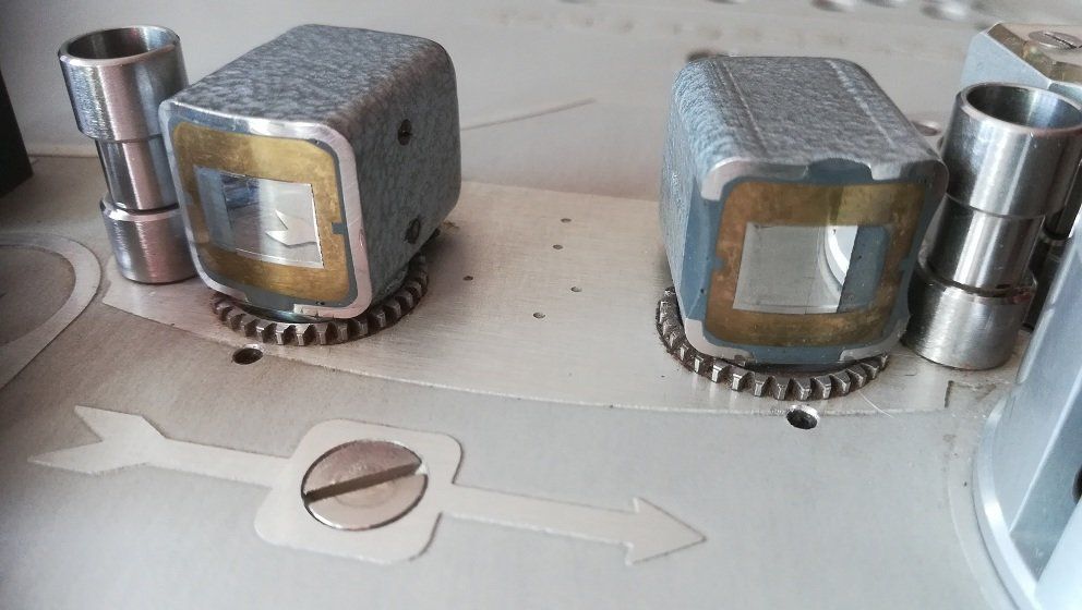

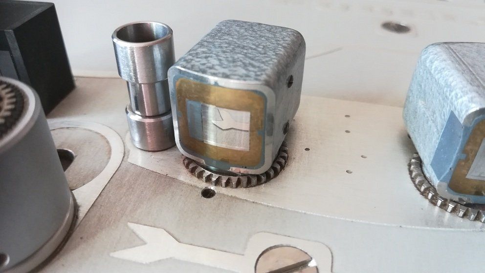

Tak wyglądają stare głowice. Czoła lśnią jak lustro, ale progi też niestety widać
Zaloguj się, aby zobaczyć treść (możliwe logowanie za pomocą ) 5.thumb.jpg.af184c5710a94cbd73dde82ecd81dd30.jpg6.thumb.jpg.ccc93500884bde894552e988f3149e17.jpg

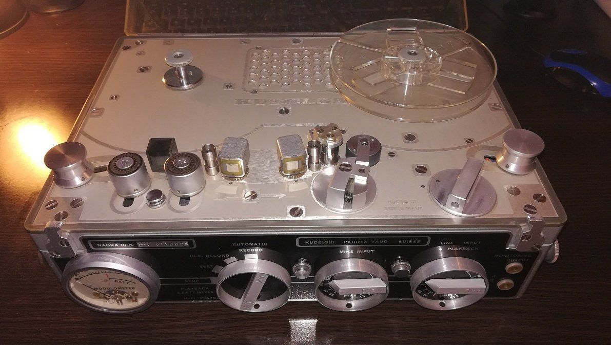

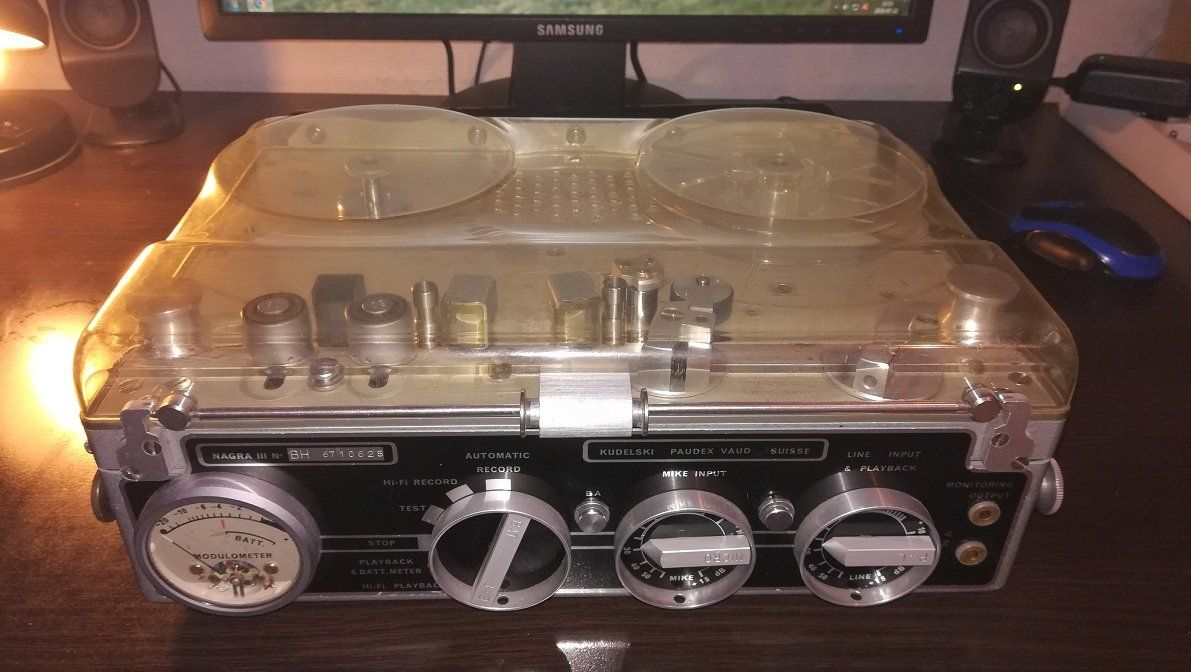

Ciekaw jestem z którego roku jest mój sprzęt. Przegrzebałem kiedyś chyba cały internet i nic. Macie jakieś pomysły ? Może jest jakaś strona gdzie dojdzie się po numerze seryjnym ?
Zaloguj się, aby zobaczyć treść (możliwe logowanie za pomocą )    2.thumb.jpg.7e579ad4c1fb0a52b2f573c3118b3100.jpg3.thumb.jpg.45cde0807eb7dbdf423ebcccb6c0ee66.jpg
Godzinę temu, Marek-41 napisał:
Cieszę się , że w końcu paczka doszła.Ja na swoje hamulcowe cylinderki dalej czekam.Paczka utknęła w Niemczech.
Jednak Nagra to Nagra.Precyzja wykonania zgoła zegarmistrzowska.
Powiem Ci Marku, że miałem małego cykora bo Słowenia to rzut beretem od nas a trochę to trwało (ponad 2 tyg.)
Lech - cudowne urządzenie!!! Moje marzenie - jak kiedyś będę bogaty kupię sobie Nagrę. Magnetofon marzeń. Masz jakieś doświadczenie z nagrywaniem odtwarzaniem na nim? Jak wygląda jakość dźwięku/nagrania?
Zazdroszczę!
Możesz zdradzić ile takie cacko kosztuje? Trza zbierać środki do świnki ... ?
Ten magnetofon nie jest teraz bardzo drogi, mój kosztował chyba 1600 zł, do tego mam jeszcze zasilacz. Często bywają na portalach aukcyjnych i można taki ustrzelić w podobnej cenie, a nawet taniej. Niestety ze względu na stan głowic praktycznie leżał na półce, mam nadzieję, że niedługo ożyje. Z 15 lat temu pożyczyłem Nagrę III z Polskiego Radia. Magnetofon był należycie serwisowany i głowice były w świetnym stanie. Miałem go ok. 3 miesięcy. Nagrywał i odtwarzał fantastycznie, a przecież to sprzęt monofoniczny ! I proszę mi wierzyć, trzeba posłuchać tej monofonii, ona często bije na głowę stereo. Mam blisko 200 taśm (13 cm, v=19/s) nagranych na NAGRZE III (cudem nie zostały skasowane) - pielgrzymka JPII, którą odbył w 1987 w Polsce. Posiadanie tych taśm było główną przyczyną zakupu w/w magnetofonu.
