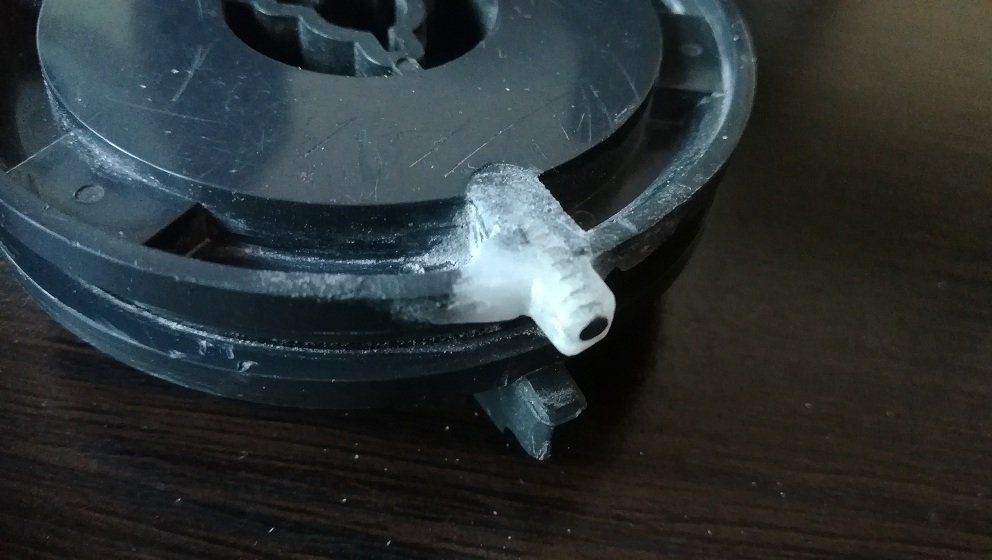

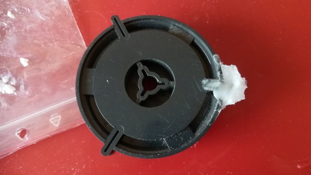

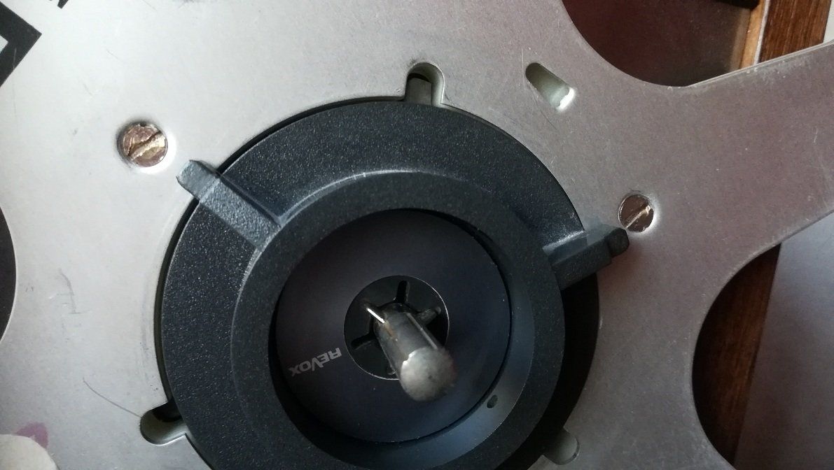

Dzisiaj zabawa z uszkodzonym Nab-em. Soda oczyszczona + cyjanopan. Robiłem to pierwszy raz i jeszcze muszę trochę nadlać, ale najważniejsze, że spełnia już swoją rolę.
Zaloguj się, aby zobaczyć treść (możliwe logowanie za pomocą ) 2.thumb.jpg.0bf1930dac2458755f493ac319e020f2.jpg3.thumb.jpg.377df07125b7849367dea8eb35d45587.jpg

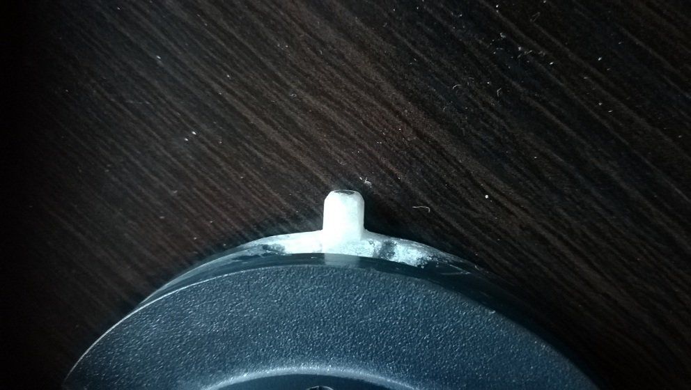

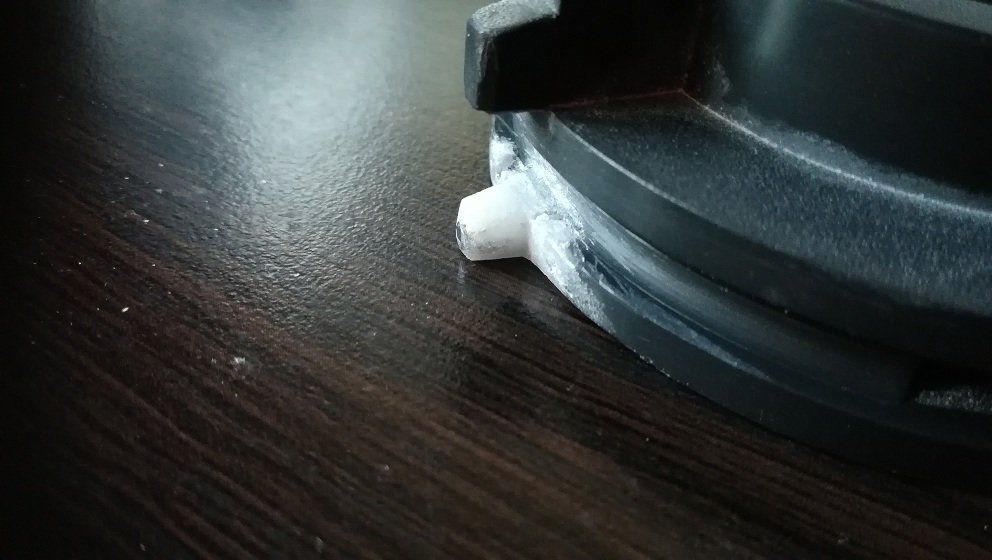

Tak po oszlifowaniu i ze szpulą
 5.thumb.jpg.41d7d55688a4182cd8513b69e656ec2d.jpg6.thumb.jpg.074906b85a40d21d62ef6541e6657683.jpg
7.jpg4.thumb.jpg.19a6aa2af8b0b65b62f5001503028b87.jpg W NAB-a wkręciłem wkręta, którego uciąłem, inaczej byłoby kiepsko, mogłoby się rozlecieć przy szlifowaniu. Brakowało dość dużego fragmentu.

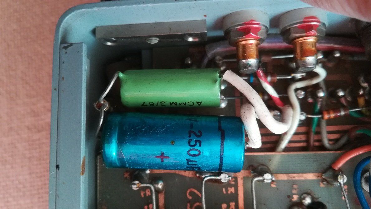

Szukałem w NAGRZE śladów, które mówiłyby coś o jej wieku i znalazłem tylko to - "3/67" - marzec 1967 ?
Zaloguj się, aby zobaczyć treść (możliwe logowanie za pomocą ) 2.thumb.jpg.d5a9d1e52a6f556e611474c4c0fc63da.jpg

Elegancko! Czyli działa, można stosować.
nagrywamy.com
Nie jest to skała, ale dosyć twarde. Trzeba chyba nadlewać mniejsze fragmenty, po prostu więcej cierpliwości. Ja to zrobiłem na 4-5 razy. Robiłem to na zwykłej torebce foliowej, próbowałem na szkle to nie chciało odejść. Trzeba uważać na podłoże.
Zaloguj się, aby zobaczyć treść (możliwe logowanie za pomocą ) Edytowane przez lech59
Trzeba było spróbować to szkło czymś natłuścić.
Na szkle zrobiłem tylko próbę jak to się wiąże (zespala) i tyle, nie robiłem na gotowo. Podejrzewałem, że może być coś nie tak.

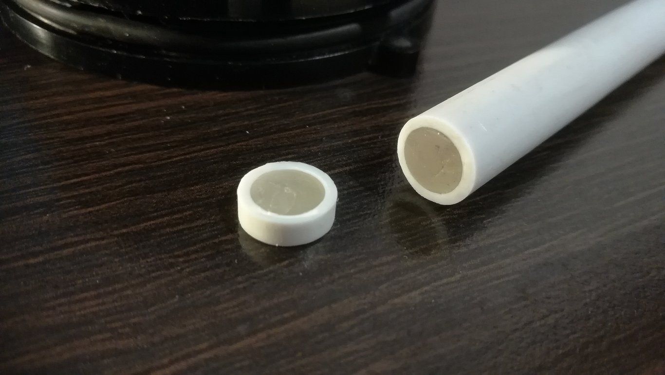

Robię mały remanent i w ręce wpadła mi plastikowa koszulka od kołka do betonu fi 10 mm wypełniona klejem na gorąco. Kiedyś zrobiłem z tego krążki, które rozpychają oring w Nab-ie do "Koncerta" ( identyczne wym. ma Revox) bo ich brakowało. Do tej pory zdają egzamin

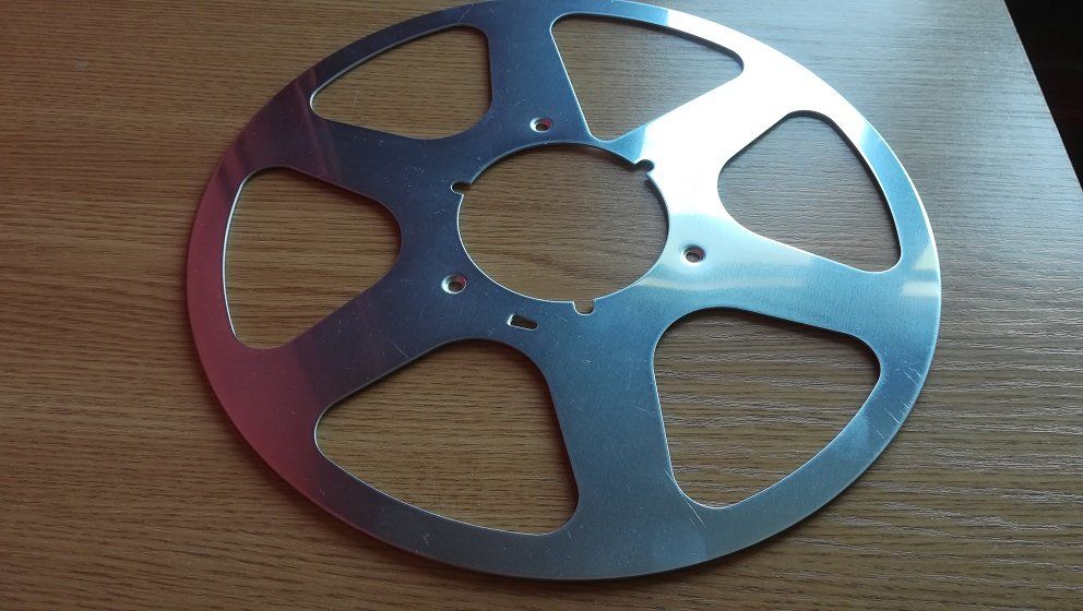

W ramach okołopandemicznych nudów powstały takie "cuda".
Zaloguj się, aby zobaczyć treść (możliwe logowanie za pomocą ) Alu szpule BASF anodowane. Niestety ze względu na swój wiek były już mocno podniszczone (porysowane). Teraz niech cieszą się nowym życiem.
Ja ich nie anodowałem. One były anodowane tylko bardzo porysowane. Zostały wyczyszczone (szlifierka oscylacyjna, papier 220, potem 320 pod malowanie) i pryśnięte lakierem samochodowym. Malował mi kolega. Wczoraj dałem mu jeszcze kilka sztuk pod inny kolor. Jedną sztukę wypolerowałem, może nie idealnie, ale żeby zobaczyć jak to będzie wyglądać, a mam trochę czasu na takie robótki.
Data produkcji Nagry III kryje się pod postacią dwóch pierwszych cyfr numeru seryjnego, zawsze. Jest to wiedza szeroko dostępna. Pana magnetofon pochodzi z późnego 1967 roku, o czym świadczy chociażby ostatni typ wskaźnika (wcześniej obudowa miała inny kształt, ostatnie egzemplarze podobne są do wskaźników w Nagrach IV-L i IV-D, które zadebiutowały w 1968 roku).

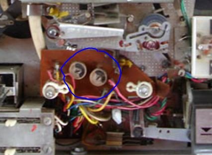

Witam szpulowców. Czy może ktoś na zdjeciu wskazać trymery regulacji prądu podkładu w M2405S.?wersja tranzystor jak i UL.

Pod górną pokrywą w okolicach głowic. Zdjęcia są w sieci.

"Pod górną pokrywą w okolicach głowic"
A jak nie pod pokrywą, to schemat też jest dostępny do samodzielnego znalezienia. Z UL, z tranzystorami, do wyboru do koloru.

Dziękuję za odpowiedź.  Właśnie mam wersję na UL i tam pod C49-50 są kondensatory foliowe a obok poziome potencjometry montażowe.
W wersji na tranzystorach jest jak na zdjęciach. Schematy zawierają błędy i nie wprawiony amator może pobłądzić.
