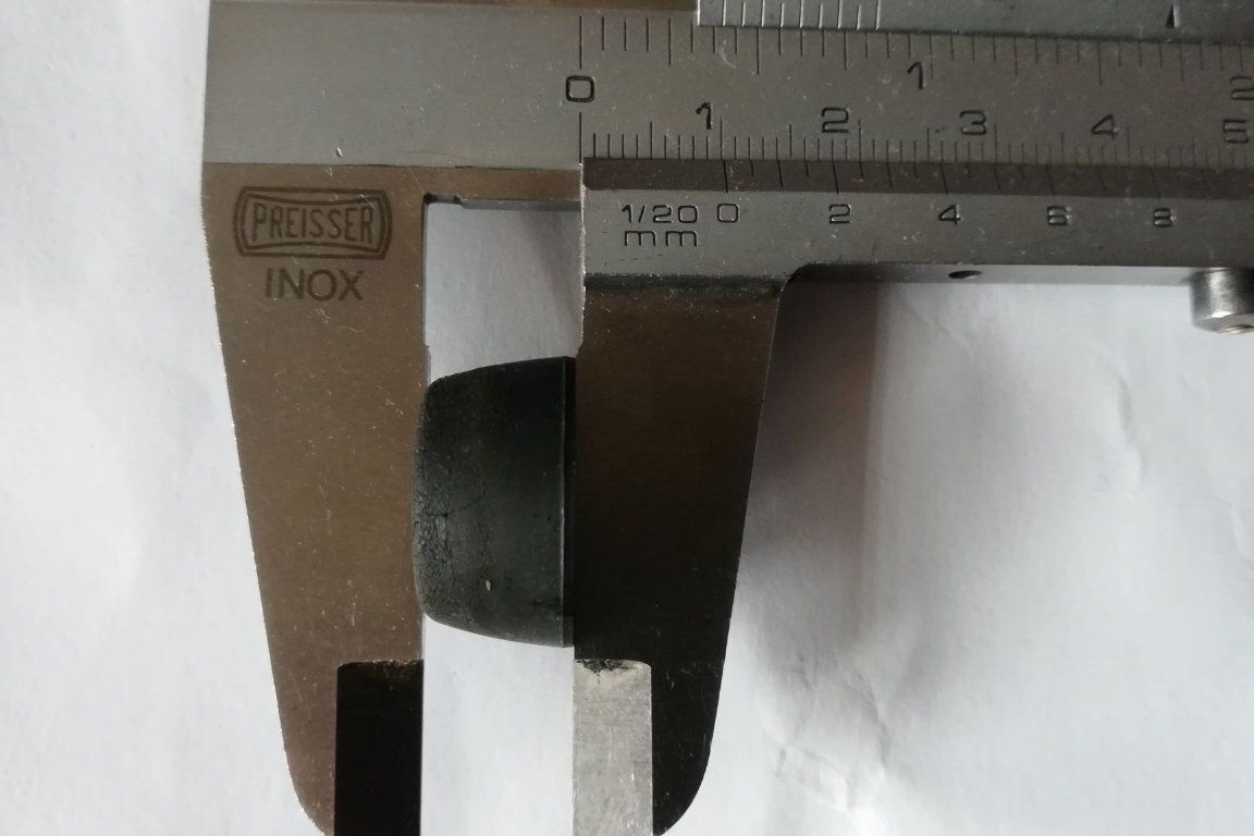

Chodzi Ci o wymiary gumowej stopki ? Wydaje mi się, że w polskich magnetofonach to był standard, to samo w Arii, Damie Pik, itp. A jak się mylę, to koledzy poprawią.  Tę gumową stopkę wyjąłem z Damy PikIMG_20200927_113807.thumb.jpg.fef7e796c0aa008448fe680d65e028f9.jpgIMG_20200927_113853.thumb.jpg.cf4634d35aab14936d258d1388251fef.jpg

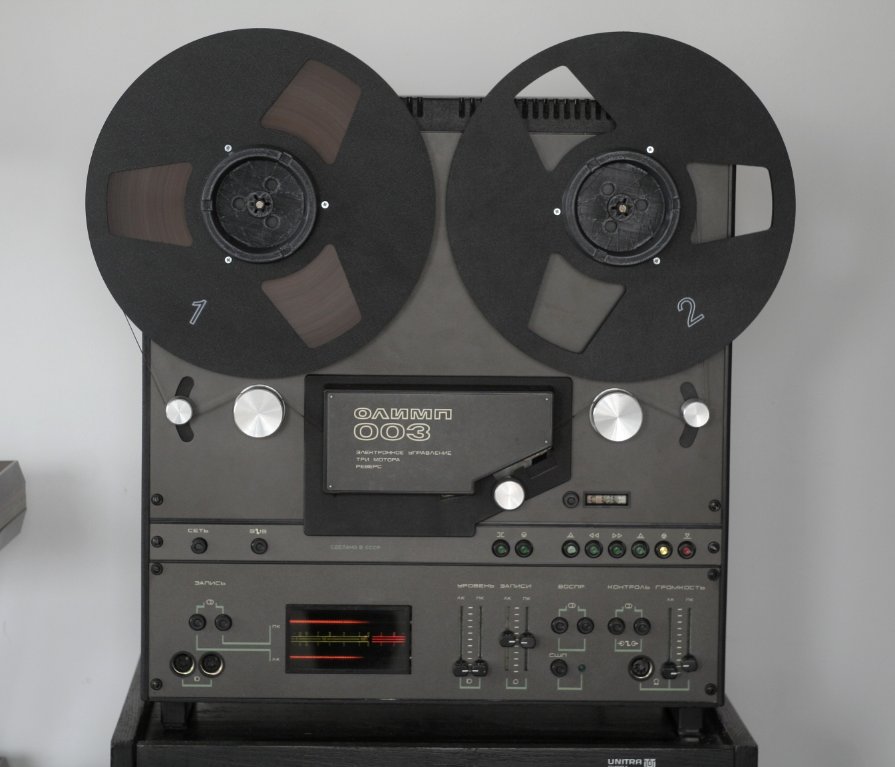

Mam pytanie odnośnie odpowiedników taśm PER 528. Wyregulowałem na takiej taśmie swojego olimpa-003. Zapis jest rewelacyjny i powala na kolana. Magnetofon jest wyposażony w szklane głowice, więc o ścieralność chyba nie muszę się aż tak martwić. Natomiast martwi cena PER 528. Czasy, kiedy się ją dało kupić tanio z PR, dawno minęły. Kupiłem nowe taśmy ORWO P104 (radiówka, 50um), niestety, wymaga dość dużych zmian korekcji, jest to inny typ taśmy, starsza produkcja. Chcę w miarę ujednolicić kolekcję taśm, i tutaj pytanie: celować raczej we wszelkie odmiany BASF (profesjonalne i amatorskie), żeby ciągle nie kręcić potencjometrami prądu podkładu i charakterystyki? Czy taśmy AGFA PER 528 to odpowiedniki BASF? Zauważyłem, że nowsze ORWO (typ P106 - koniec lat 80, nowocześniejsza taśma niż 104) na magnetofonie wyregulowanym pod PER 528 już radzi sobie dość dobrze. Domyślam się, że kupując LPR35, SM911 (to już chyba tylko niemiecki ebay, u nas praktycznie nieosiągalne w normalnej cenie) oraz amatorski LP35 będzie dało się nagrywać bez mocnej korekcji jak dla starych ORWO, bądź - chyba najbardziej odstających od BASF schoth 268 z lat `70.
Agfa 528 i BASF 35 to prawie to samo, ale 911 to już coś innego. ORWO niestety bardzo różnie, generalnie oprócz parametrów to jakość też taka se.

3 godziny temu, dulon184 napisał:
Ten Olimp to jakiś światowej klasy sprzęt?
 Da się z tej maszyny jakieś cuda wyciagnąć?
To sprzęt amatorski, ale bardzo pozytywnie mnie zaskoczył. Jakość wykonania, dźwięku, na bardzo wysokim poziomie. Serwisowanie bardzo przyjemne, budowa modułowa jak w radmorze. Wymiana łożysk silnika dziecinnie prosta. Naprawiam na co dzień inne magnetofony szpulowe, i szczerze mówiąc, cieszę się, że sprzedałem moje akai GX-215 i wymieniłem na ten sprzęt. 4 szklane głowice i rewers, nie widzę różnicy między źródłem a taśmą na PER528 i kossach porta pro. Wizualnie mi się podoba, szczególnie wskaźniki wysterowania podświetlane żarówkami i w technologii chyba nixie. Więcej mi nie potrzeba. Niedługo sprowadzę z Ukrainy kolejne dla znajomych. Z tym, że tym razem chyba elektronikę 004 - posiada japoński silnik, po przełączeniu zwrotki mamy prędkość 38cm/sek. Ma też unowocześniony druk na płytkach, lepsze układy itd. Generalnie im nowsze wydanie tego sprzętu, tym lepiej (nie licząc kolejnych modeli, przeładowanych elektroniką). Zdjęcie mojego dodaję w załączniku, a co, pochwalę się.

Dzięki - przyda się, choć jeszcze nie wszystkie dane mogę zrozumieć. Póki co przeanalizowałem taśmy ORWO i wyszło, że 104 to technologicznie typowo staroć z końca lat 60, a 106 to nowsze, mocno poprawione wydanie. 106 chyba nie jest taka najgorsza względem np. 528?
Czyli SM911 wymaga już innej kalibracji? Choć na tej chyba się nie będę skupiał, bo jest prawie nieosiągalna. PER528 ma "gorszą" opinię, bo podobno szybko zużywa głowice, ale jakość dźwięku jest według mnie świetna.
To jest nowsza generacja w ogóle.
528 i BASF 35 są dość szorstkie, ale 911 jest lepsza, większe poziomy przyjmuje.
Jeżeli ten olimp nie jest przystosowany do tych taś AGFA/BASF (w sensie głowice) to szybko je zajeździsz...
To sprzęt amatorski, ale bardzo pozytywnie mnie zaskoczył. Jakość wykonania, dźwięku, na bardzo wysokim poziomie. Serwisowanie bardzo przyjemne, budowa modułowa jak w radmorze. Wymiana łożysk silnika dziecinnie prosta. Naprawiam na co dzień inne magnetofony szpulowe, i szczerze mówiąc, cieszę się, że sprzedałem moje akai GX-215 i wymieniłem na ten sprzęt. 4 szklane głowice...
Szklane głowice to znaczy? Ze stopu amorficznego czyli szkła metalicznego czy z rdzeniami ferrytowymi osadzonymi w szkle? Czyli takie głowice jakie były np. w GX-630.
Link to post
Share on other sites
Z tego co czytałem, to rdzenie ferrytowe osadzone w szkle. 6С24.710, 6А24.710 i 6В24.710. Dadzą radę z PER528 i podobnych?
