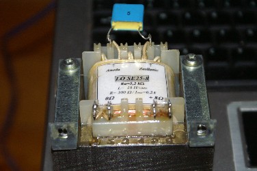

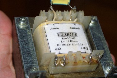

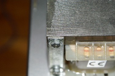

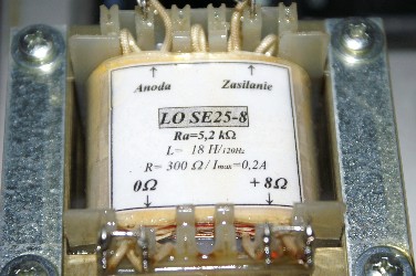

>> jurku
więcej mogę o samym ogonowskim :-) o trafach wypowiem się, jak złożę całość i usłyszę.
zatem sam ogonowski to fantastyczny, wyrozumiały człowiek. gwoli wyjaśnienia na oczy go nie widziałem.
