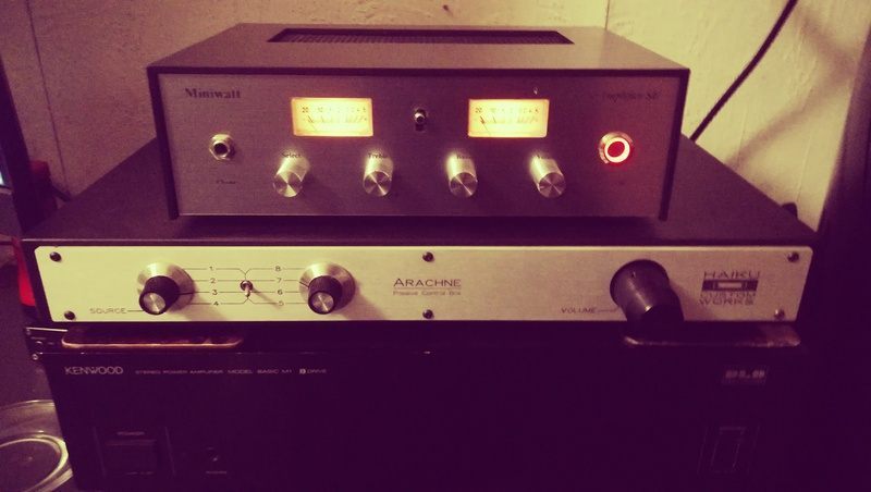

Coś "klub" ostatnio pokrył kurz, to ja go odświeżę... mój najnowszy wzmacniacz 2 x 2W na lampach 6S1P i 50HK6. Nie muszę chyba dodawać, że dźwięk jest fanatyczny:)
Zaloguj się, aby zobaczyć treść (możliwe logowanie za pomocą ) Edytowane przez ampman
