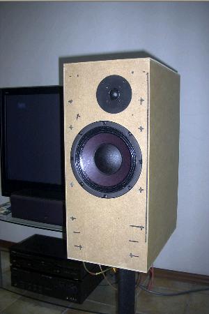

Sporo osób pyta o te głośniki więc w prezencie dla miłosników kilku watów opis i schemat .
Obudowa 30 litrów o wymiarach :
- szerokośc 24 , wysokośc 56 , głebokość 40 . Tuba BR skierowana do tyłu o średnicy 10,2 cm i długości 14,8 cm . Wytłumienie to tylko jedna warstwa maty bitumicznej na wszystkich ściankach a także min 3cm watoliny lub pianki na wszystkich ściankach . Warto zrobić przednia ściankę grubości min 35mm , reszta min 25 mm MDF . Ułożenie głosników na ściance nie jest ,, strategicznie istotne " ale warto aby midwoofer był blisko geometrycznego środka , głosniki nie powinny byc oddalone od siebie o więcej niz 2-3cm ( ich obudowy oczywiście a nie centra akustyczne ) i aby tweetery były przesunięte względem osi pionowej ścianki o kilka centymetrów ( w odbiciu lutrzanym ) .
...there is no spoon...
Chodzi oczywiście o te głośniki na Eminence Alpha8 i STX a nie starszą wersję na Eminence Beta8 i Beyma 2030 .
Ważne . Tweeter wpuszczony w obudowę , zlicowany . Woofer natomiast powinien wystawac , jego kosz nie powinien być wpuszczany w obudowe , dzieki temu poprawia się nieco charakterystytka fazowa układu .
Zestaw , który zrobiłem był w wersji prototypowej więc zastosowałem tanie elementy z Polinku . Cewka woofera jest rdzeniowa z grubego drutu , nie ma problemu z nasycaniem rdzenia poniewaz te monitory grają ze słabymi wzmacniaczami ( tania i ma bardzo niska rezystancję więc nie zamula ) a cewki tweetera to powietrzne spiekane z drutu 0,3-0,5 mm. Kondesatory Jantzena Crosscaps i metalizowane rezystory 5W w szeregu a 10W do masy . Dośc istotne sa kable wewnętrzne od terminali do zwrtotnicy i dalej do głośników - dla tweetera wystarczy godziwa plecionka IXOS ale dla midwoofera warto wstawic coś solid core - np Audioquest lub Reson .Gniazda głośnikowe - lepsze są te w plastykowych terminalach niz takie długie , które się wpuszcza bezpośrednio w obudowę . Długie marnują dźwiek bo to kawał mosiądzu - najgorszy materiał w torze .
Koszt wykonania tych monitorów na standardowych elementach wyniesie około 1k PLN . Ale cierpliwi zrobią za 500 szukając uzywanych głośników i elementów na allegro :-)
